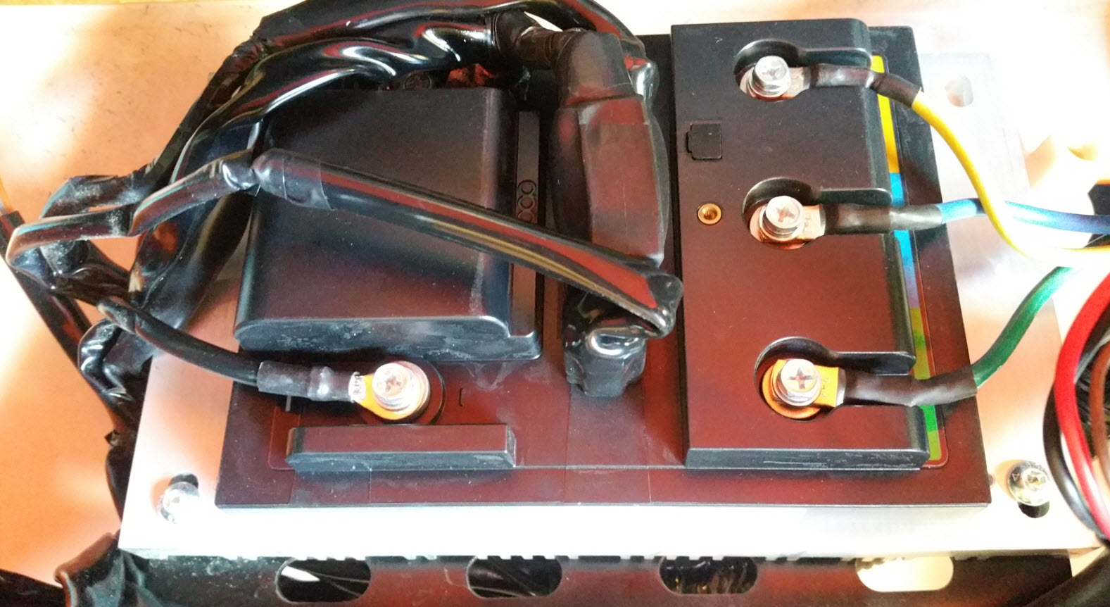

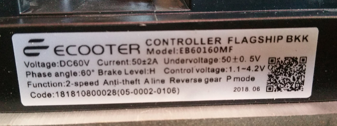

Hier nun zwei Bilder vom Controller:
Hier kommen dann wohl auch die "3000W" her mit dem 50 Ampere Regler.

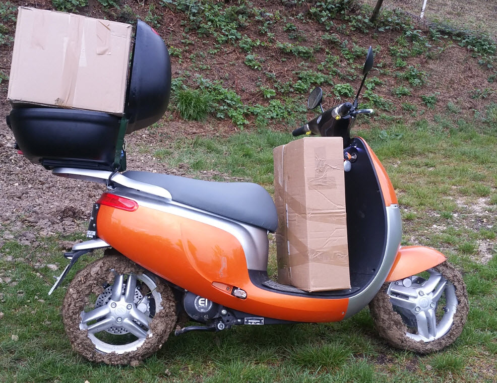

Er wird unterdessen nicht geschont, über 850 problemlose km auf der Uhr. Solche Schlammschlachten bleiben hoffentlich die Ausnahme, ist auch nicht seine Forte...

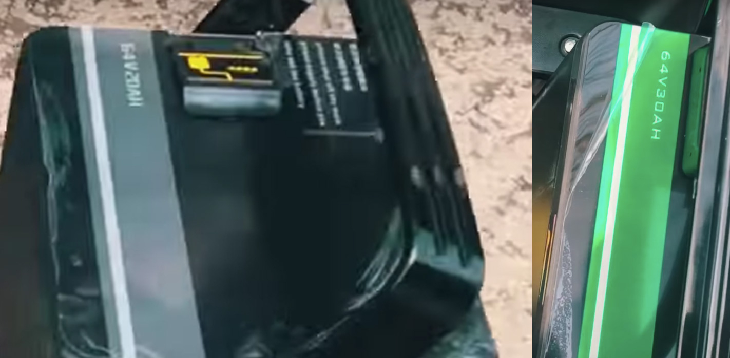

Also hier mal info zu den Akkus: (Screenshots von der E2 Präsentation in China, aufgenommen vom Privatmann per Handy)
Akku 1: (Grün) 64V 30AH
Akku 2: (Grau) 64V 20AH

Also hier mal infos zu den Akkus: (Screenshots von der E2 Präsentation in China, aufgenommen vom Privatmann per Handy)
