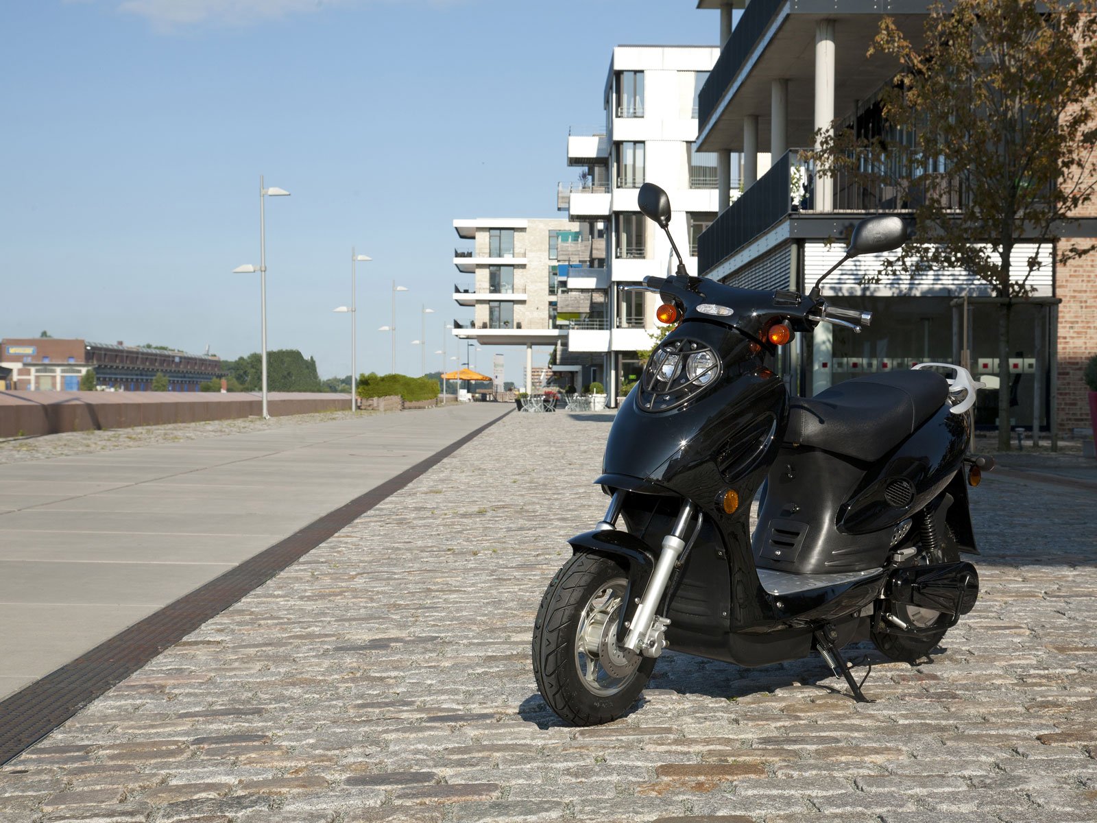

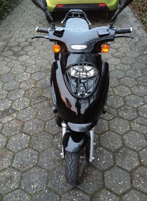

Zu dem markanten Doppelscheinwerfen, mein Roller hat den nicht. Wenn man die pdf. Datei zum Future öffnet zeigt diese ein Bild, wo der Future ebenfalls wie bei mir nur einen Frontscheinwerfer hat.
Beiträge: 6594
Re: e-tropolis Future Erfahrungen
Beitrag von Peter51 »
Ich sehe einen Doppelscheinwerfer mit markanter Maske. Aber vielleicht doch Vorserie, 1. Serie, 2. Serie wie STW es schon geschrieben hat. Mit Doppelscheinwerfer ist wohl die 60V Ausführung.

Peter51 hat geschrieben:Ich sehe einen Doppelscheinwerfer mit markanter Maske. Aber vielleicht doch Vorserie, 1. Serie, 2. Serie wie STW es schon geschrieben hat. Mit Doppelscheinwerfer ist wohl die 60V Ausführung.
Im Datenblatt zum Downloaden ist das Bild mit dem Singlescheinwerfer zu sehen.
Ansonsten finde ich auch nur die Doppelausführung. Es gibt auch noch ein paar andere Unterschiede.
Wenn mal davon ausgeht, dass es sich bei dem Roller im Datenblatt um eine ältere Version handelt, so wie mein Roller, dann gibt es immernoch einen Unterschied, undzwar das auch beim Datenblatt des alten Future die Boardspannung mit 60V angegeben ist. Deshalb denke ich, dass mein Roller nicht von etropolis kommt ;)
