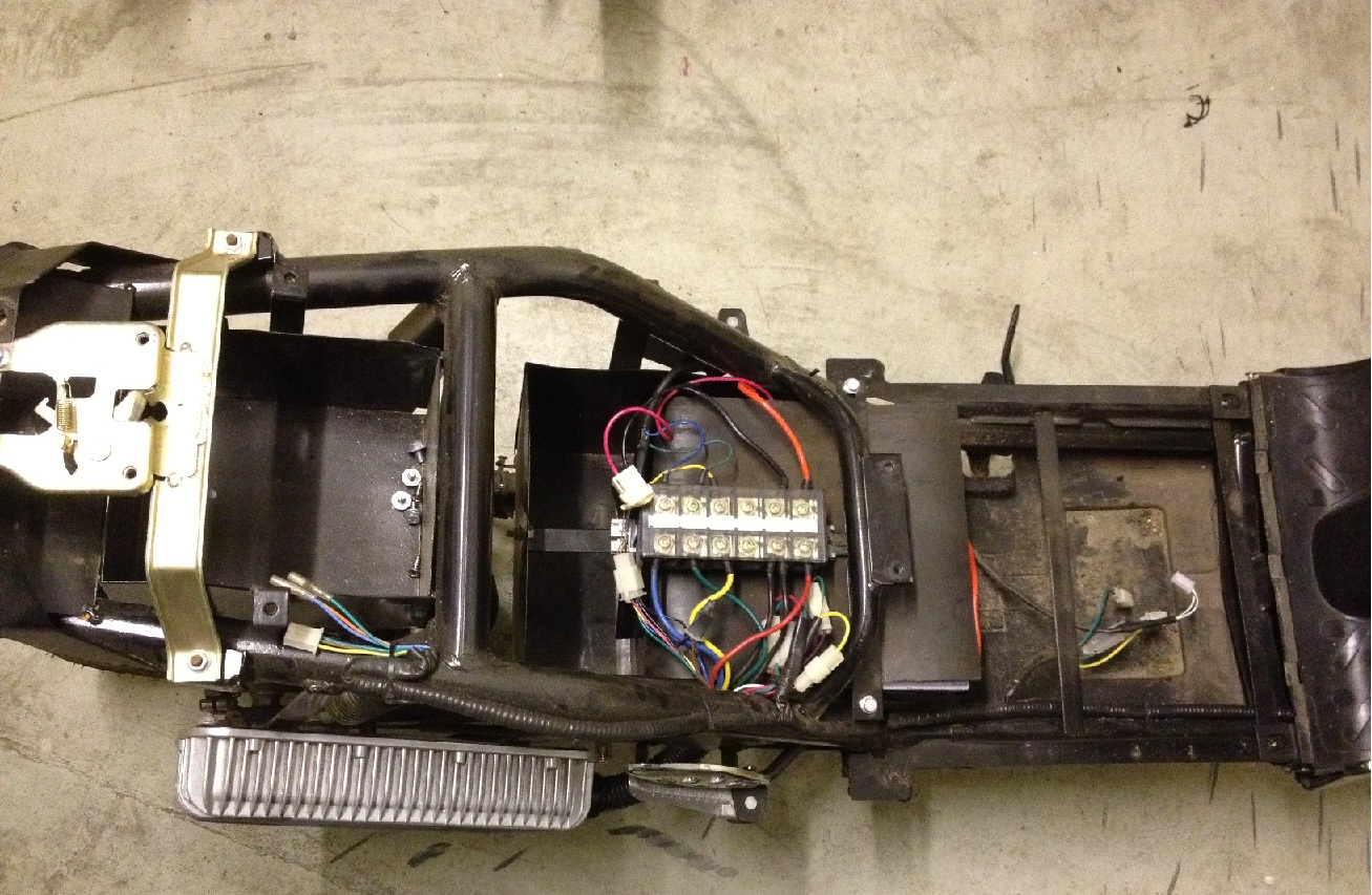

STW hat geschrieben: Ansonsten solltest Du die Gelegenheit nutzen, um schon mal die Platzverhältnisse soweit zu eruieren, ob evtl. größere Zellen verbaut werden können. Bei wenig Platz wären die Bleier wohl auch nur durch gleiche Bleier oder 20Ahs-Lithiumzellen ersetzbar, es gibt von Thundersky 12V/20Ah - Sätze (z.B. bei faktor.de), die von der Größe her ein Drop-In - Ersatz wären, aber die werden von der Reichweite auch nicht viel bringen und die benötigen auch noch Balancer.
Platz für die Akkus ist reichlich vorhanden, deswegen verstehe ich auch absolut nicht, warum die Vorbesitzer mit der Kapazität so drastisch runter gegangen sind. Ich denke 30Ah bei 48V sind Platzmäßig drin. Ich hatte bereits an eine Verdopplung der Kapazität gedacht, indem ich einfach die eingebauten Zellen nochmal kaufe und jeweils zwei parallel verschalte. Das würde dann auch nicht allzu teuer werden, 20Ah gibt es für ca. 70€(x4=280€). Da müsste ich dann aber vorher genau ausmessen ob das wirklich passt und die Ladezeit würde sich verdoppeln, was auch nicht so der Hammer wäre.
Ein Umstieg auf Lithium wäre sicherlich eine fortgeschrittenere Möglichkeit. Mit BMS wäre man dann bei ca. 900€. Wobei auch da erst ausgemessen werden müsste, ob die Thundersky 40Ah vom Platz her passen.
Ich mache mir auf jeden Fall mal gedanken darüber. Werde den Roller erstmal anmelden und kurze Strecken bis ca. 6km dürften machbar sein. Umsteigen kann ich immernoch.
PS: Das Bild zeigt den Akku(unter den Kabeln, verdeckt durch eine fixierende Gummimatte) im unteren Akkuschacht. Links vom Akkufach ist noch ein kleineres Fach, in Welches zwei 20Ah 12V Akkus passen.

Das sieht nach reichlich Platz aus. Wahrscheinlich wurde beim Akkutausch aus Kostengründen auf die kleineren Zellen gegangen. Von meinem Gefühl her sollten Akkus der 40Ah-50Ah - Klasse da reinpassen, drei unten und mindestens einer oben. Der typische 50Ah-Akku BleiVlies hat ungefähr die Abmessungen B*T*H von 198*168*172, aber lieber nochmals anhand der Datenblätter nachprüfen.
Wenn es von der Höhe hinhaut, sollten auch zwischen 40-70Ah LiFePo4 verbaubar sein (bei 48V-Konfiguration). Von daher kann man daraus ein gutes Taschengeldgrab machen. :mrgreen:
