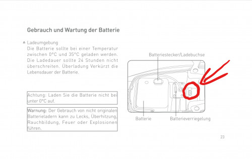

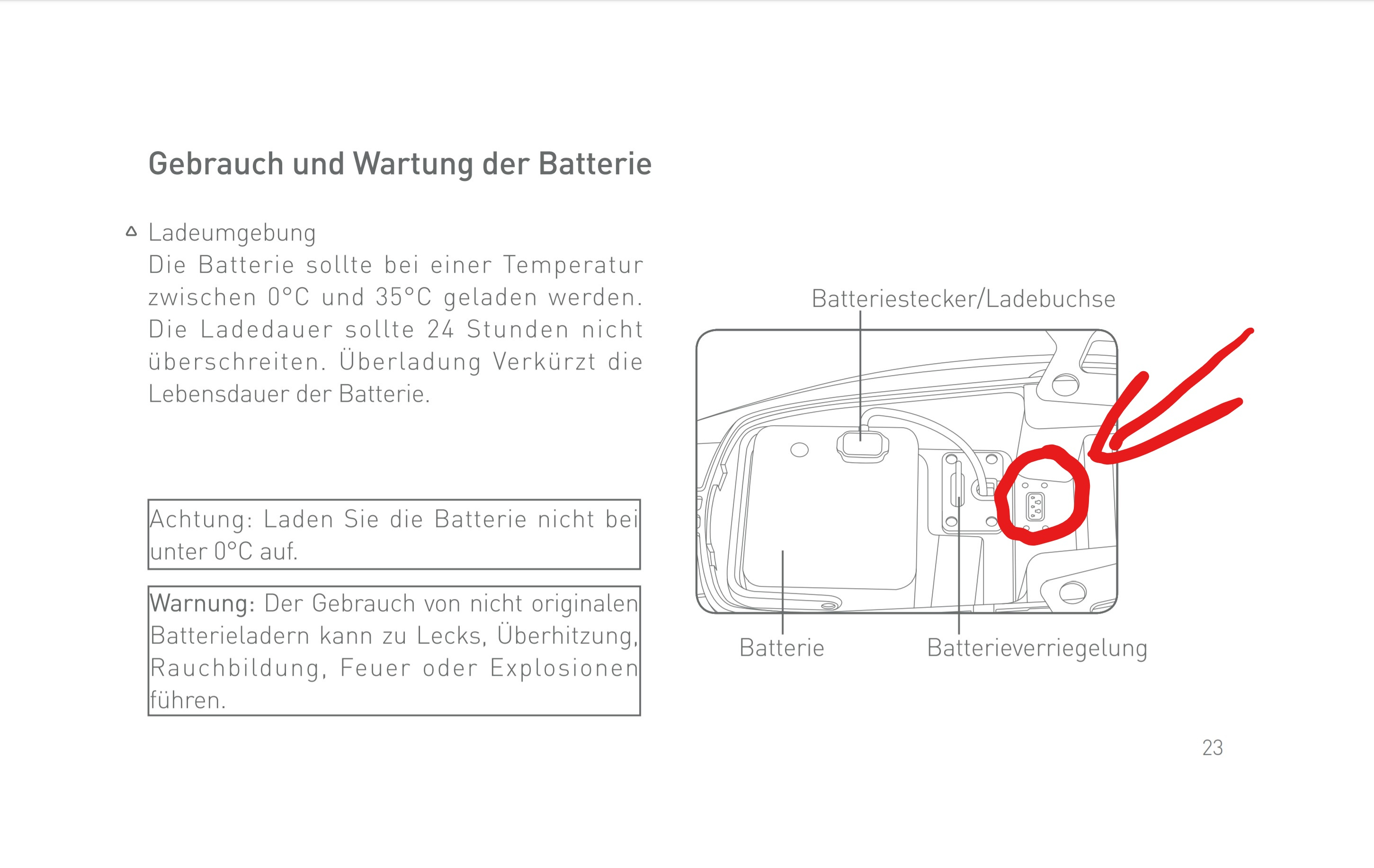

Re: ECU Akku lädt nicht mehr NGT
Mein NGT hat in dem Fach unter dem Sitz eine Buchse zum laden der Akkus. Wenn dein Scooter dort auch die Ladebuchse hat dann dort das Ladegerät anschließen.
