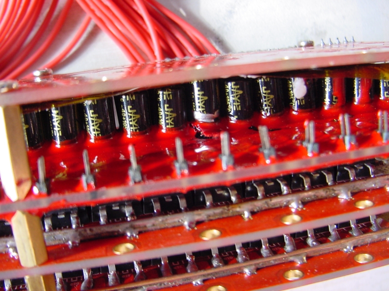

Danke titanusmann, ENDLICH habe ich eine Quelle für mein explodiertes, von E-Sprit "hi.protect" genanntes C-BMS-System! Hier mal ein kleiner Bildvergleich.
Das hier ist die 24-Zellen-Variante von evassemble.com:
Und das hier war bei meinen Gefährt eingebaut, und vier Kondesatoren hat es verrissen im Hochsommer beim Laden, etwas oberhalb der Bildmitte: Sieht nur deshalb leicht unterschiedlich aus gegenüber dem oberen Bild, weil das hier die Rückseite ist mit den Stromschienen.
Ich kann nur lauthals warnen vor diesem unausgereiften Produkt, und 3 Zellen mussten nach Ausbau dieser Reste aus meinem Roller noch fast zwei Wochen lang mühsam wieder in Gleichlauf mit den anderen 21 gebracht werden, bevor mein Pferdchen mit einem einfachen, passiven (aber funktionierenden) Balancer-BMS wieder zum Galoppieren bereit war.
Das ist für mich Versagen auf der ganzen Linie: Selbszerstörung UND seinen Job nicht richtig erledigt
Laut der Webseite sei dieses C-BMS bis zu 85°C einsatzfähig, meins hat es aber schon beim Laden (mit nur ca. 9A statt max zugelassenen 30A) bei nur etwas über 40°C in der Batterie verrissen. Vielleicht war es von Furys Stromspitzen in Richtung 160A auch schon vorgeschädigt, weil dort nur 90A als "Maximal Pulse Discharging Current" angegeben sind?

Da will ich denn weiter beunruhigen: die Kondensatoren haben mit dem Lade- bzw. Entladestrom nichts am Hut. Die hängen nur zwischen je zwei Zellen und transportieren dazwischen Ladung, unabhängig vom Lade- bzw. Entladestrom. Auf die letzteren hin dürfte lediglich die Schutzschaltung hin dimensioniert sein, d.h. die Schalttransistoren (bzw. MOSFets), die bei bei ungewöhnlichen Stromstärken den Hahn zudrehen sollen.MEroller hat geschrieben:Vielleicht war es von Furys Stromspitzen in Richtung 160A auch schon vorgeschädigt, weil dort nur 90A als "Maximal Pulse Discharging Current" angegeben sind?

Korrekt, STW. Die geplatzten Kondensatoren können sich nicht wirklich an zu viel Fahrstrom "verschluckt" haben
Dennoch kann es nicht Sinne des Entwicklers gewesen sein, dass der maximal zulässige Impulsstrom so massiv überschritten wurde. Der gesamte Fahr- und Ladestrom wird über die aufgelöteten Bus-bars geleitet, die auf meinem Bild auf den zwei untersten Stockwerken zu sehen sind. Daher ist doch nicht auszuschließen, das das eine oder andere MOSFET (ebenfalls auf den zwei unteren Ebenen zu sehen) einen thermisch bedingten Schuss abbekommen hat und somit beim Laden den geplatzten Kondesatoren etwas zu viel zugemutet hat beim hin-und herschaufeln von Ausgleichsladungen?
