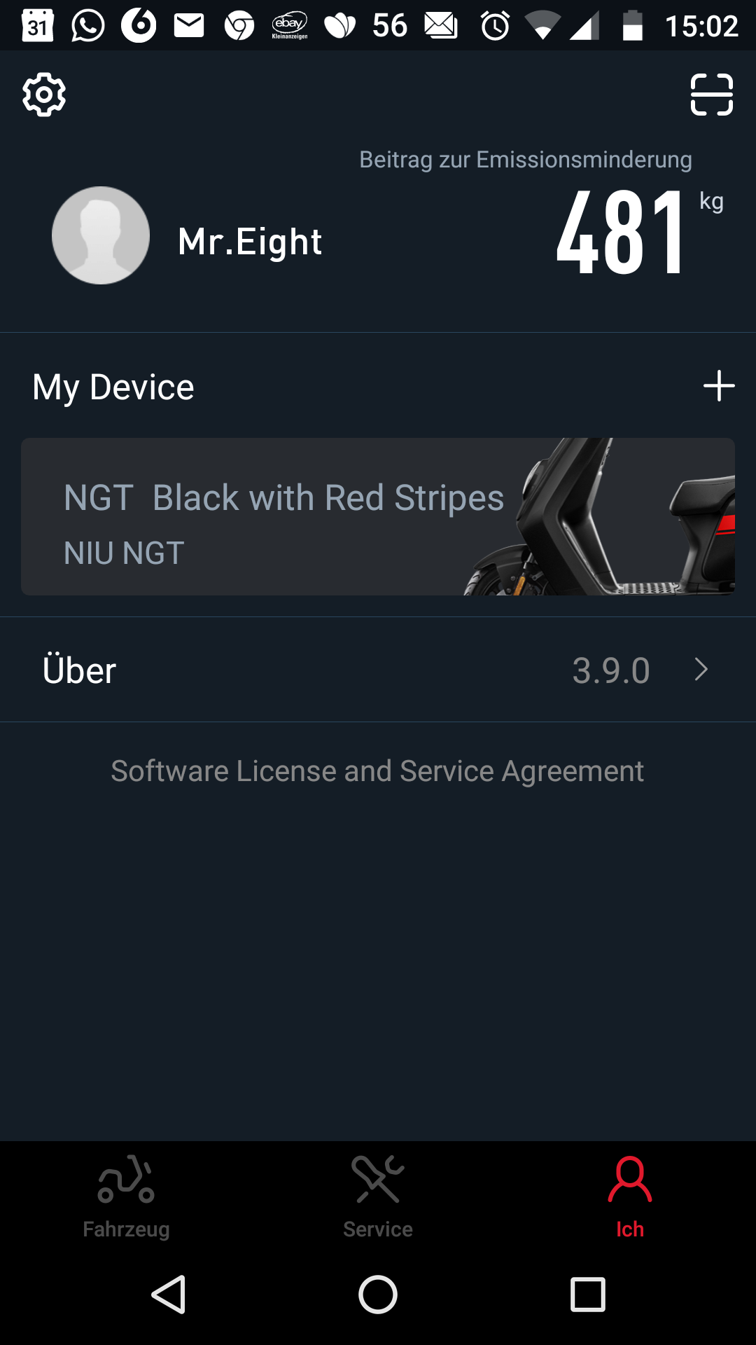

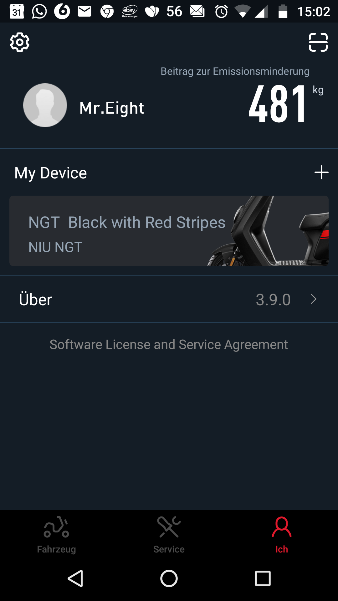

Android 3.9.0 ist nicht die Android Versionsnummer sondern die Versionsnummer von der NIU App
