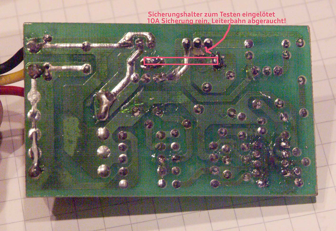

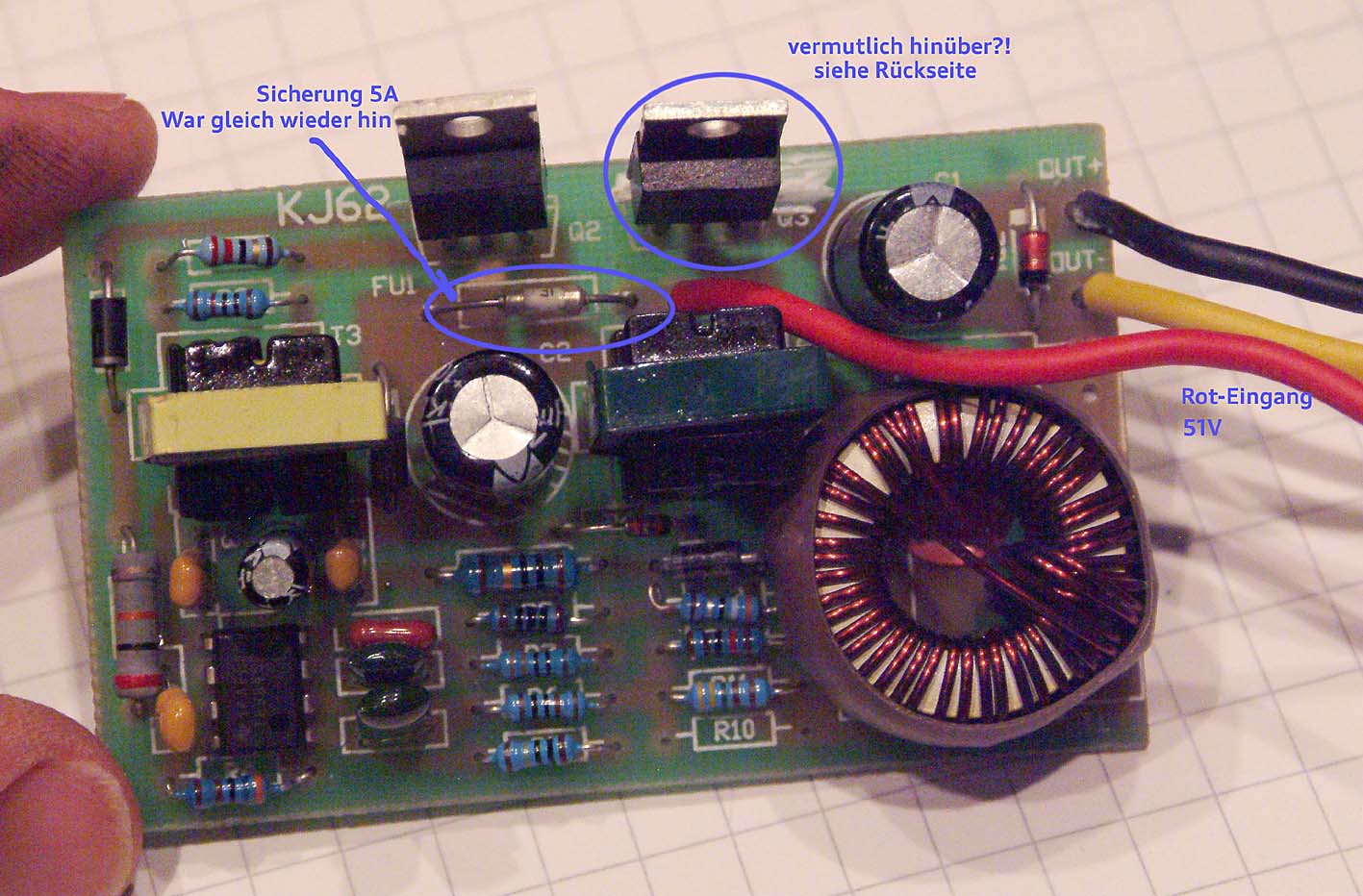

so, jetzt hats schon mal geraucht! Ist aber nicht wirklich erfreulich...
Habe mal 2 Bilder von der Platine vom Wandler gemacht und etwas beschrieben.
Auf der Vorderseite sieht man die Sicherung - gestern eingebaut 5A und hinüber- .. Roter Draht 50V Eingang.
Auf der Rückseite habe ich zur leichteren Handhabung auf die Sicherungspins einen Halter für die 10A Sicherungen gelötet. Sicherung rein gesteckt, Stecker am Roller zusammen gesteckt, alle Verbraucher ausgeschaltet!
Zündung eingeschaltet - PATSCH!!! Da hat die Leiterbahn Rauchzeichen gegeben
Es ist keine weitere Sicherung zu finden.
Der gelbe Draht verschwindet gleich nach dem Stecker im Kabelbaum.
Es ist zum Ko......, daß ich mich mit dem ganzen Stromschei...... nicht auskenne.
Vll sollte ich mir doch einen Tretroller kaufen.

Könnte ein Kurzschluss in einer der Spulen sein.
So ein DC-Wandler kostet z. B. bei meinem Roller 25 €. Vielleicht besser, Du besorgst einen neuen. Vorher vergewissern, dass ausgangsseitig kein Kurzschluss vorliegt.
