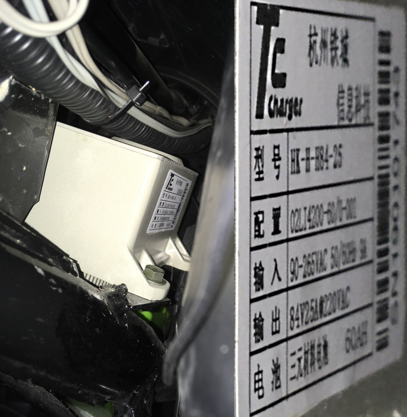

hier mal ein Bild von meinem Ladegerät, mit vergrößertem Typenschild.
84V x 25A entsprechen 2100Watt.
Hatte kein Schnelladegerät bestellt.
Gruss
Wolfgang

Bei meinem 2018er Jupiter mit Schnellladegerät muß die Ladeleistung unter 2300W liegen. Andernfalls dürften die Ladevorgänge an Ladesäulen für eBike-Fahrer, die mit 10A abgesichert sind, nicht möglich sein ohne das die Sicherung zieht, das ist bisher aber nicht vorgekommen.
Wenn die Ladedauer bei dem Standardladegerät doppelt so lang sein soll, muß sich wegen des CC CV (UI)-Ladeverfahrens bei Lithiumakkus der maximale Ladestrom beim Schnellladegerät mehr als verdoppeln. Insofern scheint die Aussage, das es beim Standardladegerät eine Ladeleistung von 800W geben soll, plausibel, wenn das Schnellladegerät um 2000W ermöglicht. Falls Trinity wirklich jetzt standardmäßig das Schnellladegerät verbaut und dafür noch Aufschlag nimmt, würde ich mich als Besteller und Bezahler des Schnelladers übervorteilt fühlen.
