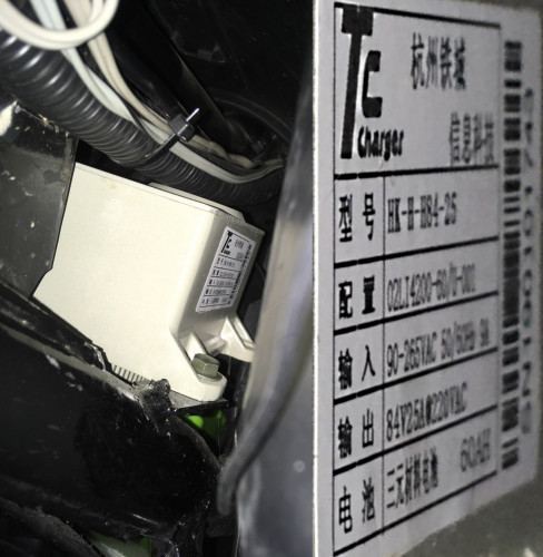

Jetzt wäre noch interessant, daß einer nachschaut, der einen Schnelllader hat.
Welche Leistung auf dem Typenschild steht, bzw. welche Leistungsaufnahme hat der Lader am Beginn des Ladevorgangs.
