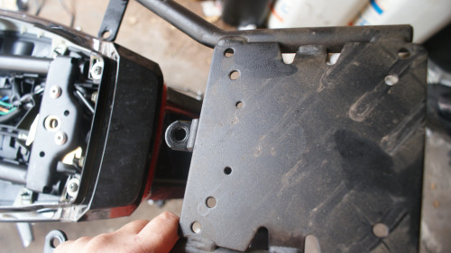

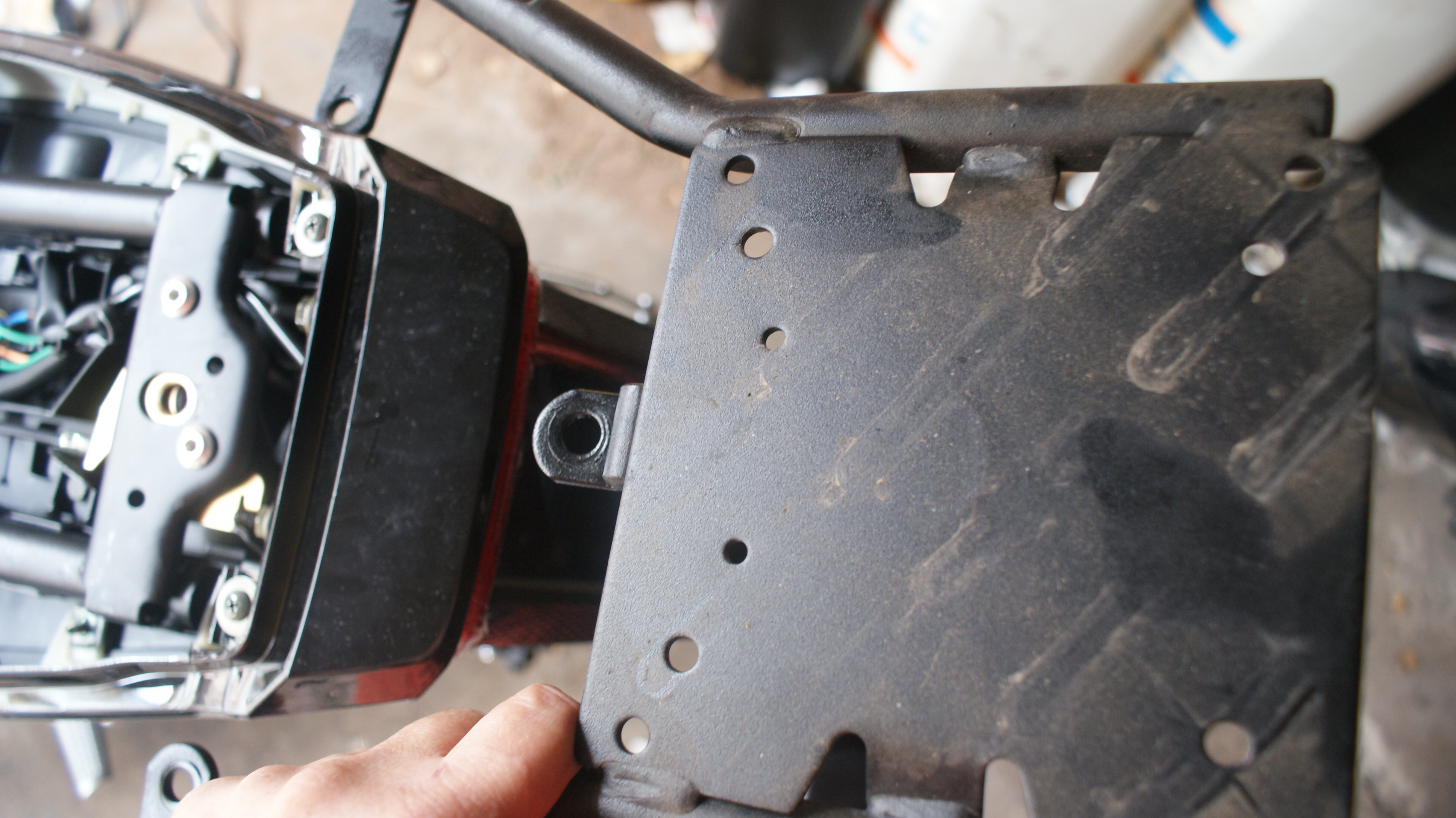

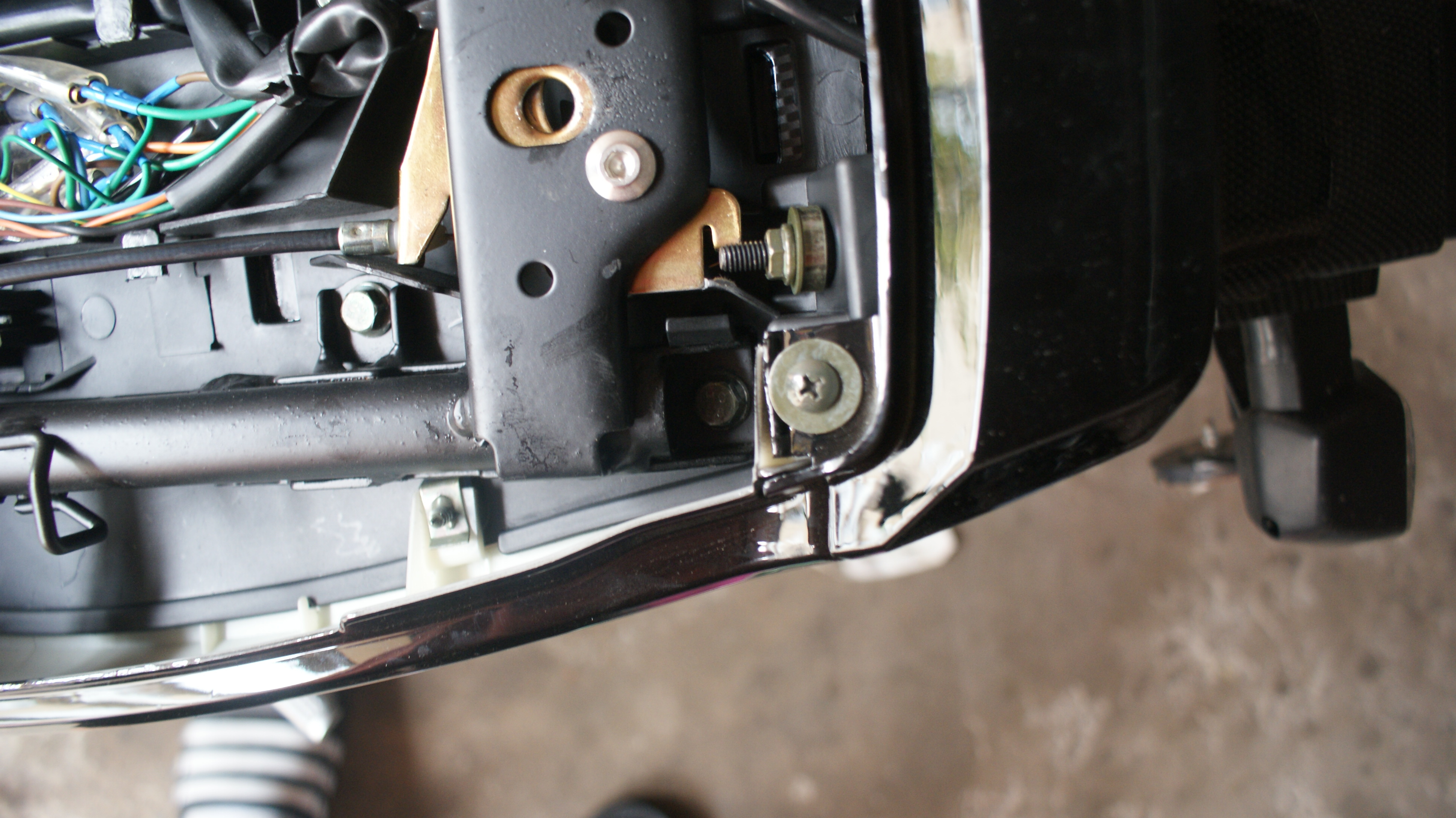

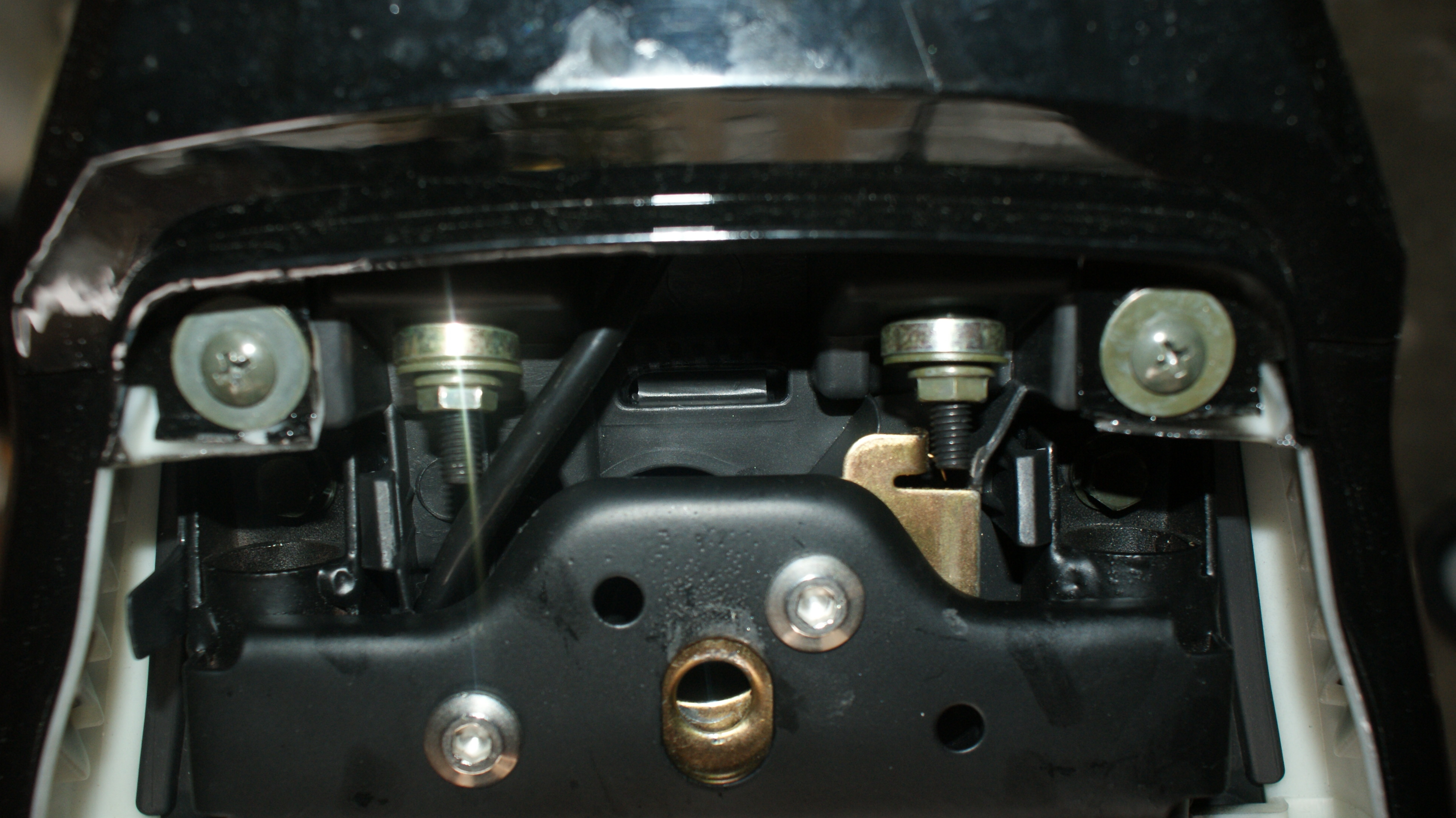

Mein nächstes Projekt an meiner Ranis 2000, ist die Befestigung eines Top Case Trägers im Heckbereich.
Bilder dazu folgen später.
Die Ranis 2000 hat im Heckbereich (da wo die Sitzbank endet und das Bremslichtmodul in LED sitzt)
am Ende des Rohrrahmens links und rechts eine M8er Maschinenschraube.
Diese sitzen etwas versenkt drin. Kann man später mit einer Mutter dazwischen gelegt, ausgleichen....

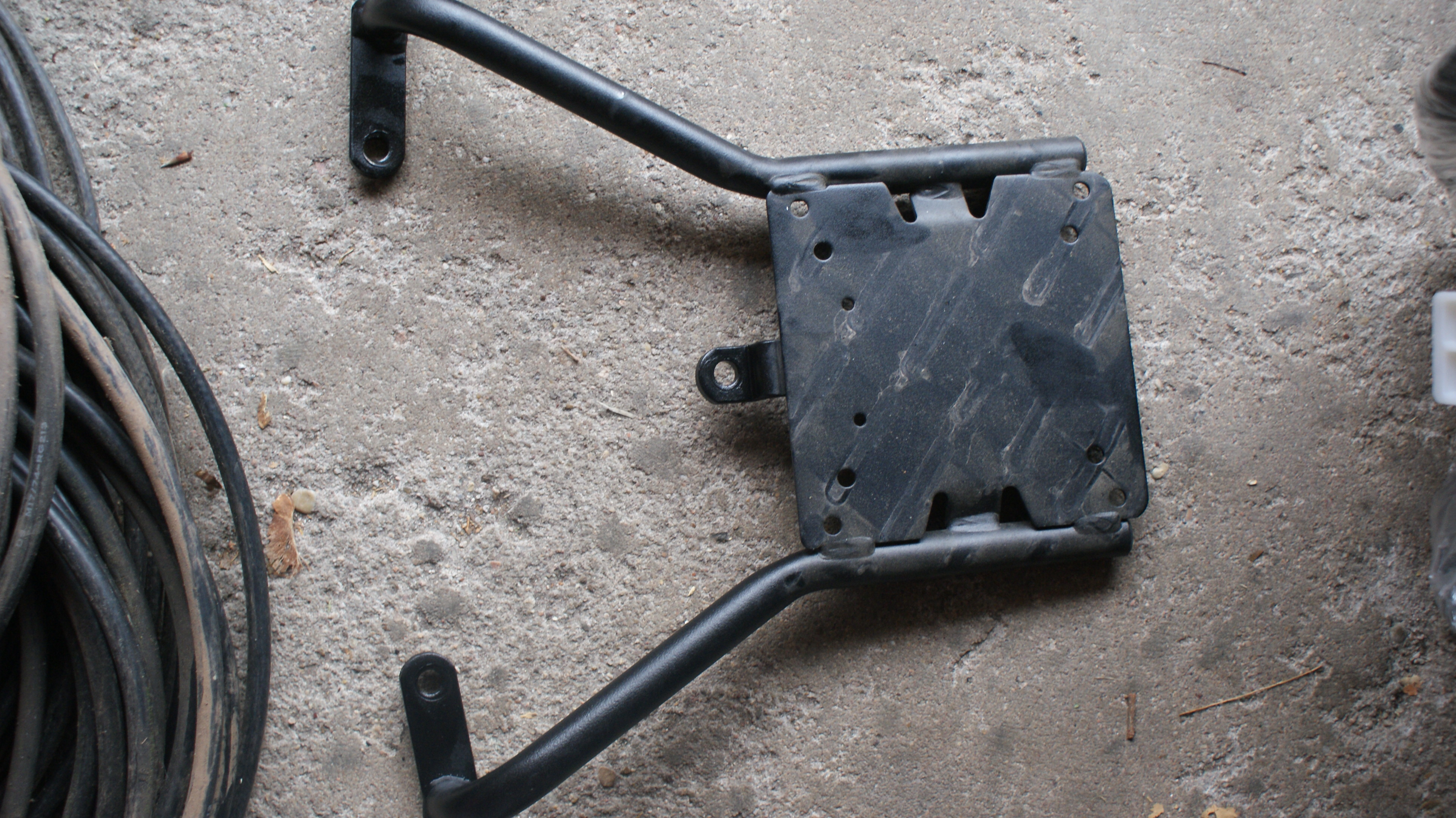

Meine Original Top Case Träger Platte von Kymco, ist auf einem Unterteil verschraubt, welches in einem Y ausgeführt ist.
An jeweils den beiden Enden des Y ist ein kurzes Flachstahlstück (ca. 5cm lang) um 90 Grad abgewinkelt,
welches jeweils am Ende ein gebohrtes M8er Loch besitzt.
Da diese beiden Flachstahlstücke nicht lang genug sind, müsste ich diese "verlängern",
um an beide Maschinenschrauben am Ende des Rohrrahmens zu kommen.
Ich dachte hierbei an ein U-Profil (aus verzinktem oder blankem Stahl), wo ich an beiden Enden passend ein M8er Loch bohre.
M8er Maschinenschrauben in V2A passend reingesetzt und verschraubt.
(auf der Seite der Verlängerung natürlich mit 2 Muttern gegen aufdrehen gesichert...)
Das müsste halten....
Die Verkleidung müsste ich für die Verlängerung aufbohren/aufsägen (Schlitz genügt).
Das Topcase (ein 45 L Koffer) steht dann leicht nach oben geneigt über dem Bremslicht.
Es behindert dadurch kaum bis gar nicht, die Sicht auf das Bremslicht!
So und hier mal Bilder vom Istzustand:
Heckbereich innen unter Sitzbank
Schraube am Ende Rohrrahmen

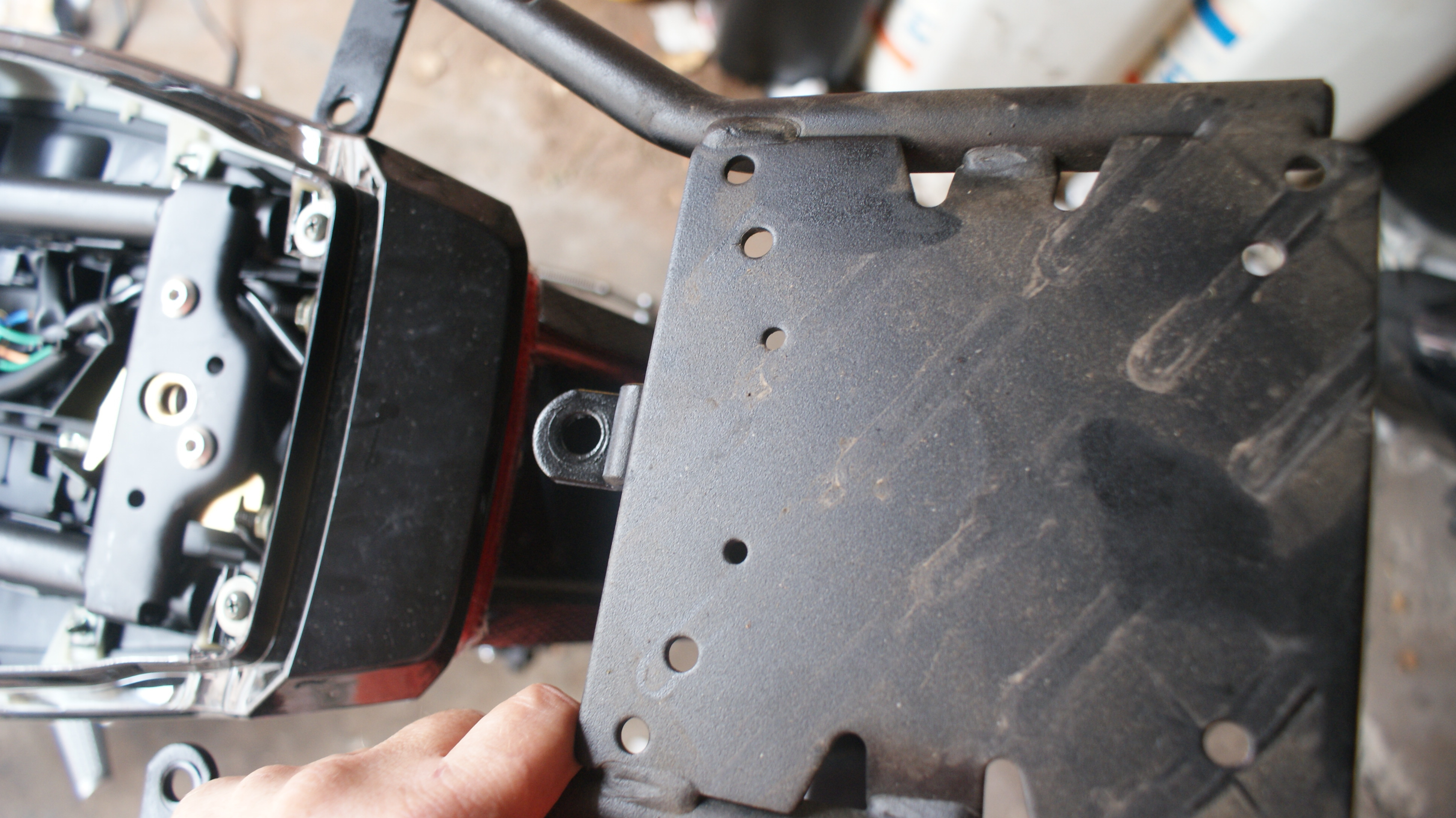

Unterteil angehalten
Das Bild zeigt das Unterteil wie es später ungefähr dran kommt.
Unterteil Originalaussehen
Natürlich sieht man auf dem einen Bild nur die ungefähre Position später, nicht aber die Neigung der Grundträgerplatte ganz rechts, nach oben....
Eine Anbringung weiter nach innen im Sitzbankbereich scheitert daran, dass
a. weiter innen keine solche Befestigungsmöglichkeiten am Rohrrahmen existieren
b. kein Sozius sich mehr auf die Sitzbank setzen könnte, da jedesmal die Trägerplatte des Top Case an der Stelle wäre
Für mich ist die eine Variante besser und ich muss mir keinen neuen Träger bzw. Trägerplatte kaufen, die an die Ranis passt. ;)
Gruss Helmut
