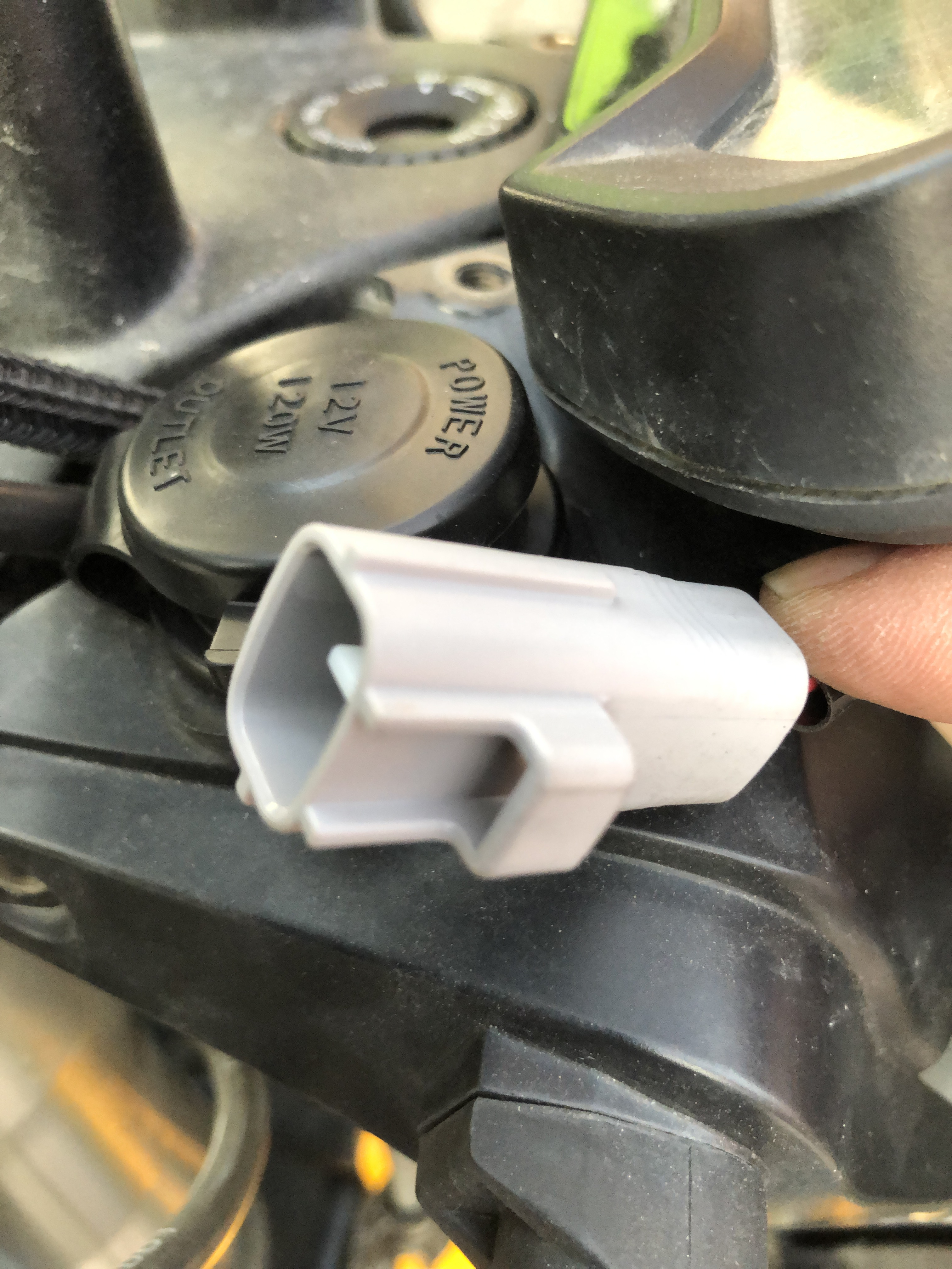

Dieses Steckerchen braucht sein Gegenüber:
Es gibt im Unoffocial Zero Manual eine bebilderte Anleitung, aber wie gesagt habe ich bislang nichts dergleichen entdeckt:

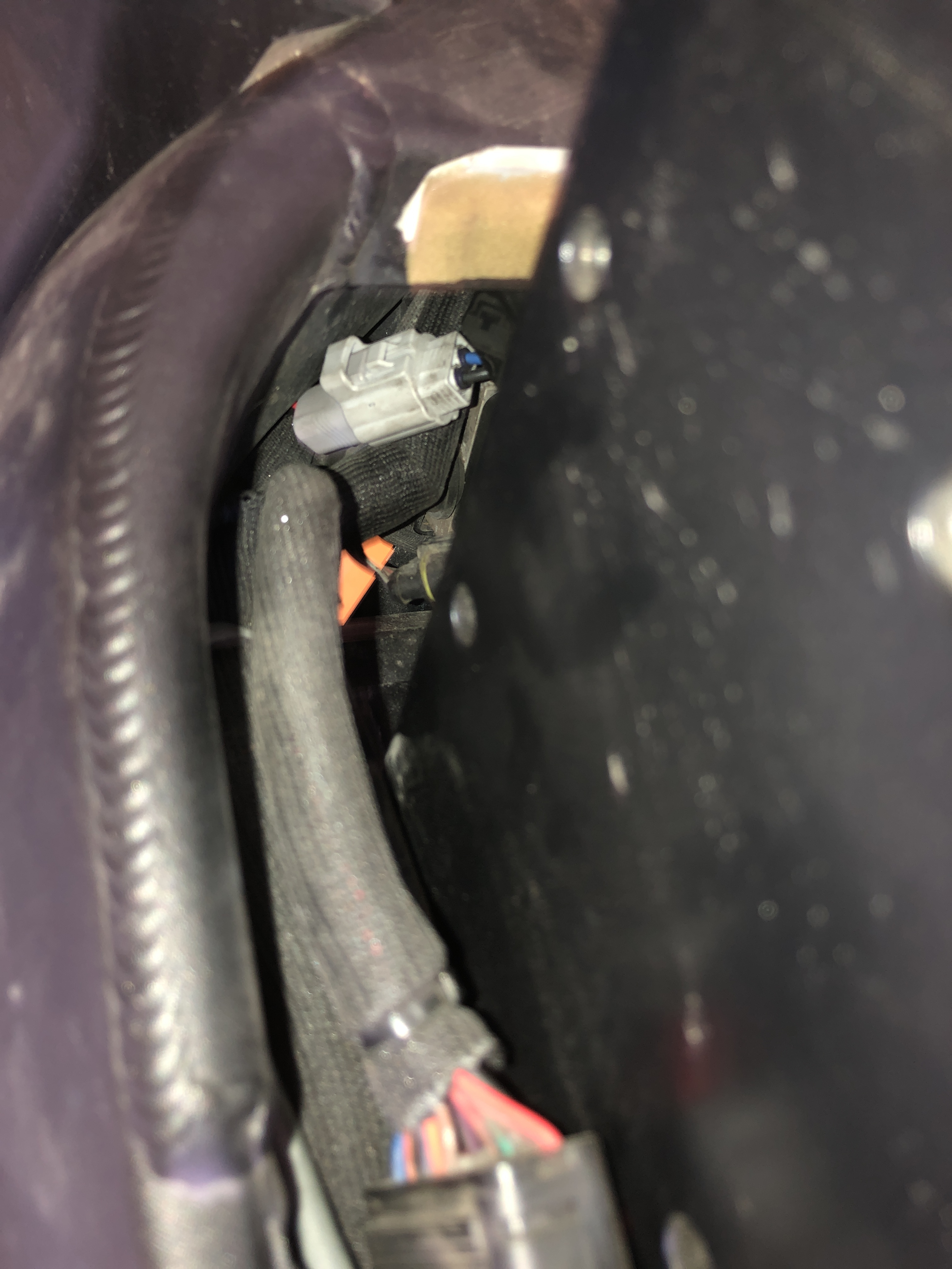

Dann die zwei diagonalen Spannschrauben vom Powertank Pack komplett gelöst und den Pack ganz nach hinten geschoben. Bei der kleinen Hauptbatterie ist ja kein Kasten da hinten, da ist nur das Staufach drunter. Und tatsächlich, es waren da zwei Stecker reingewurstelt unter den vorderen Querrahmen!

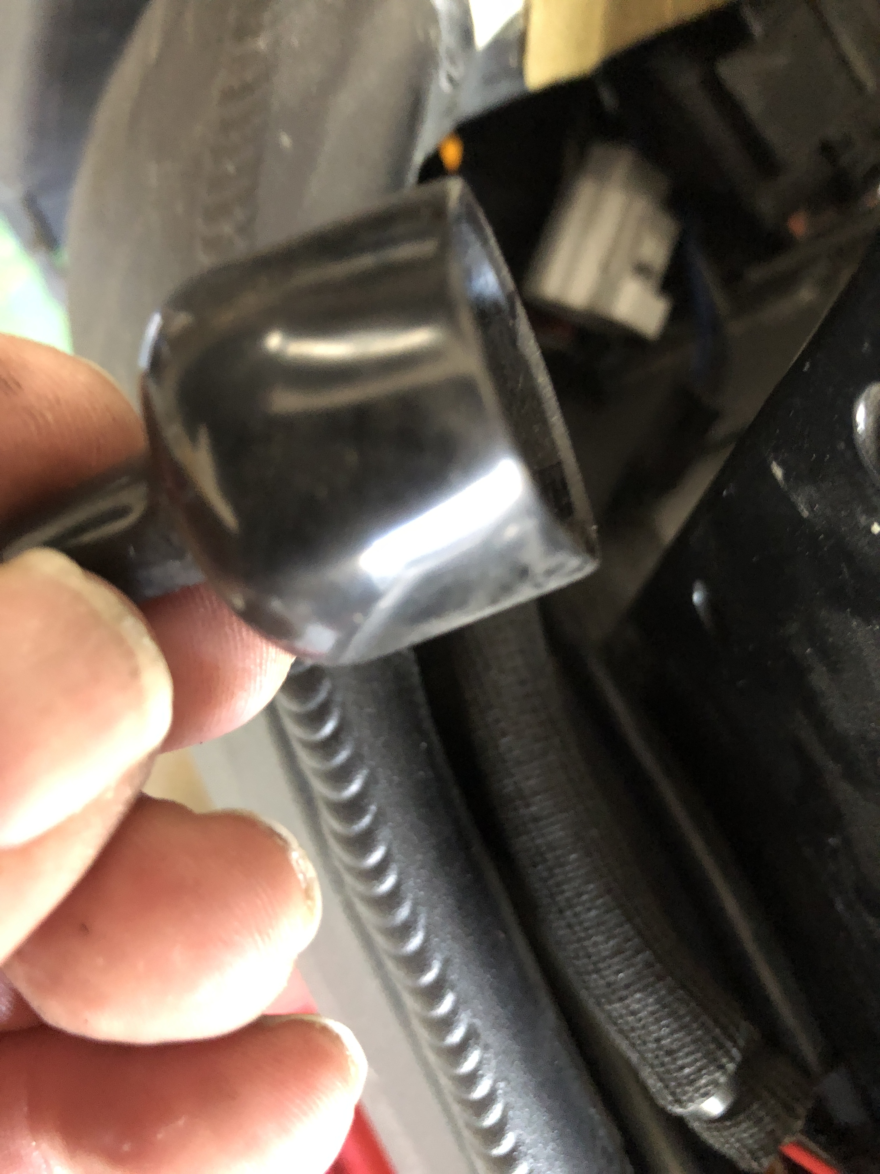

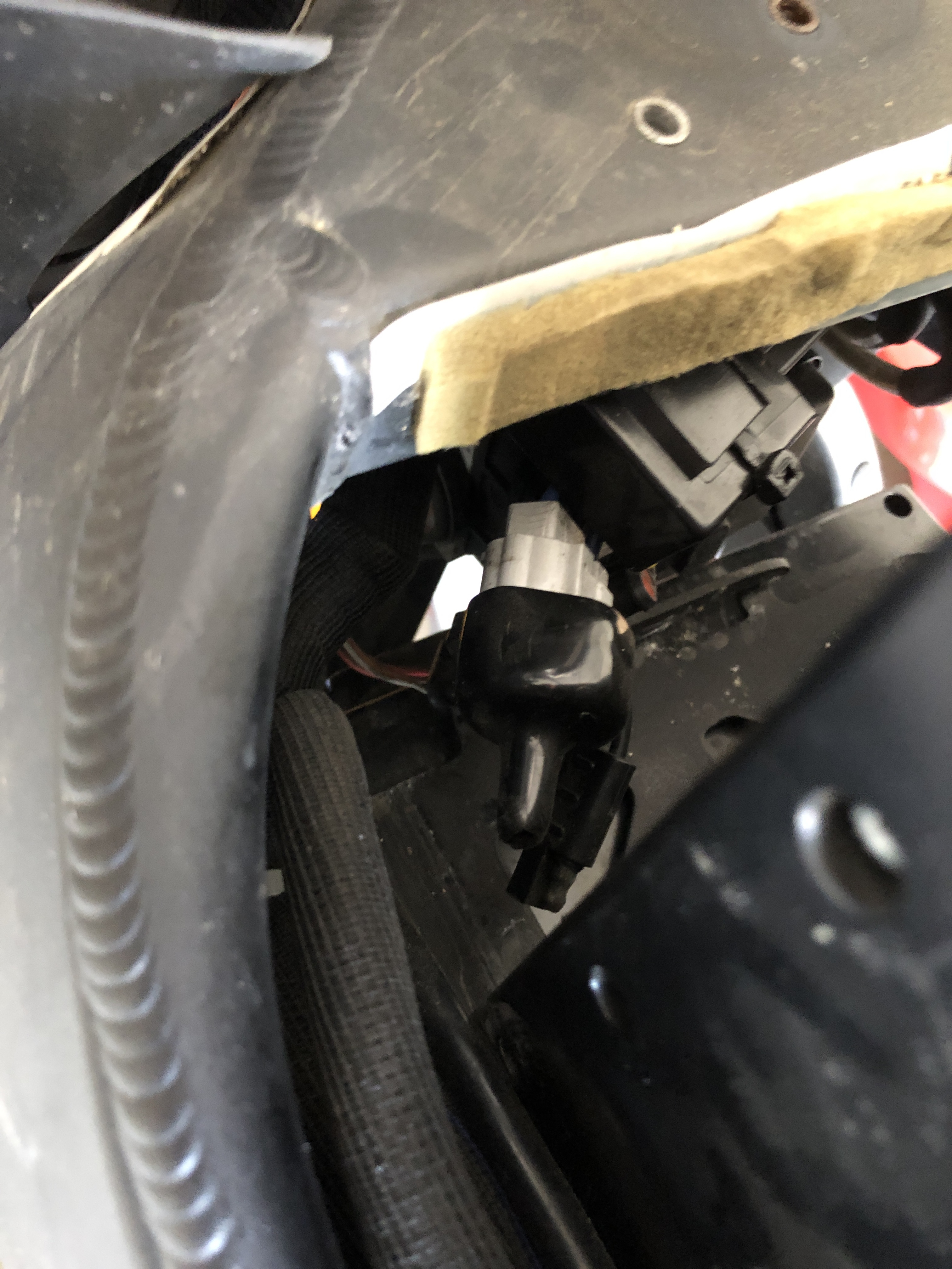

Hier in die Lücke zwischen Zusatzbatterie rechts im Bild und dem Rahmen links und oben gesehen steht ein schwarzer zweipoliger mit wechselseitig Männlein-Weiblein Combo senkrecht nach unten, und mein heißersehnter hellgrauer Sumitomo mittig im Bild, mit Gummimütze:
Hier die Gummimütze abgewurstelt, war ja nicht viel Platz in der Lücke zwischen Zusatzbatterie und Rahmen, und dem jetzt offenen Sumitomo im Hintergrund:
Dann kam die größte Wurstelei, nämlich den Sumitomo von der 12V Steckdose links am Lenkkopf vorbei zwischen Sicherungsspanngurt und Rahmen zum Gegenpart schieben, und die zwei bis zum Rastklick zusammenschieben. Dann war es geschafft :D
Sofortiger Test ergab ein ladendes Handy, funktioniert :mrgreen:
