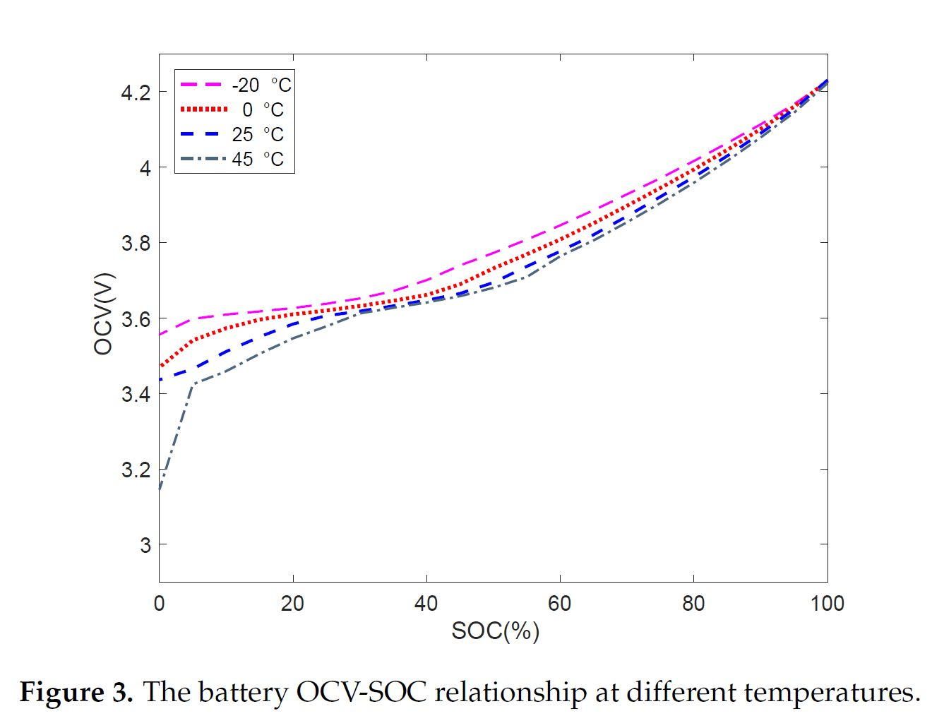

Es ist leider rel. schwierig, den exakten Ladezustand eines Akkus zu ermitteln.
Ich bin kein Experte in der Sache im Sinne, dass ich beruflich damit zu tun habe, aber nach meinem Verständnis stellt es sich so dar:
1.
Der "naive" Weg wäre, den SOC aus der Leerlaufspannung (open circuit voltage, OCV) des Akkus zu ermitteln. Jedoch ist die Spannungskurve in Teilbereichen sehr flach und zudem temperaurabhängig. Hier ein entsprechendes Diagramm aus einer Publikation dazu.
Die Kurven schauen zwar nah beieinander aus, aber wenn man mal exemplarisch abliest, so differiert der abgeleitete SOC z.B. um bis zu 10%, wenn man die Kurven bei 0°C und 25°C vergleicht. Das Altern des Akkus beeinflusst die Kurvenlage nochmals zusätzlich. Man muß auch eine "echte" Leerlaufspannung haben, direkt nach Fahrt oder Ladung hat man die nicht, der Akku braucht etliche Minuten Ruhezeit. Insbesondere ist deshalb OCV nicht geeignet, um den (sich ändernden) SOC während der Fahrt zu ermitteln. Es gibt jedoch verschiedene Methoden, die SOC-Ermittlung über die OCV zu optimieren (Quelle).
Beim Reset (6x Ein-Aus) nutzt der S01 sehr wahrscheinlich diese Methode, um den SOC zu ermitteln. Wie genau diese Methode ist, ist aus den genannten Gründen fraglich.
