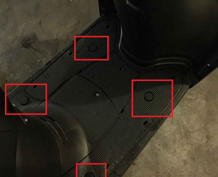

mich störten die 4 großen Schrauben unten im Fußraumbereich des unus.
Dort sind ca. 27mm breite Bohrungen in denen unten Schrauben/Muttern angebracht sind.
Einerseits finde ich die großen Löcher hässlich, anderseits sind die Schrauben unterschützt und das Wasser kann in den Löchern stehen (Rost).
Ich habe heute im Bauhaus den idealen Schutz bzw. die ideale Blende dafür gefunden.
Es handelt sich eigentlich um Rohrkappen aus Plastik. Diese passen super in die Löcher.
Fixieren kann man sie dann mit Heißkleber.
Verpackung
Verpackung
So sieht es aus, wenn die Löcher abgedeckt sind:
Abdeckungen
Abdeckungen

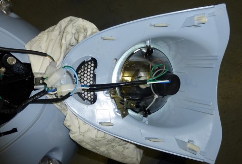

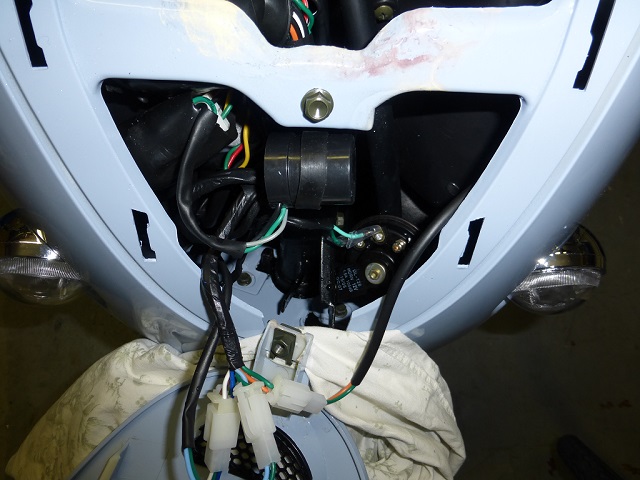

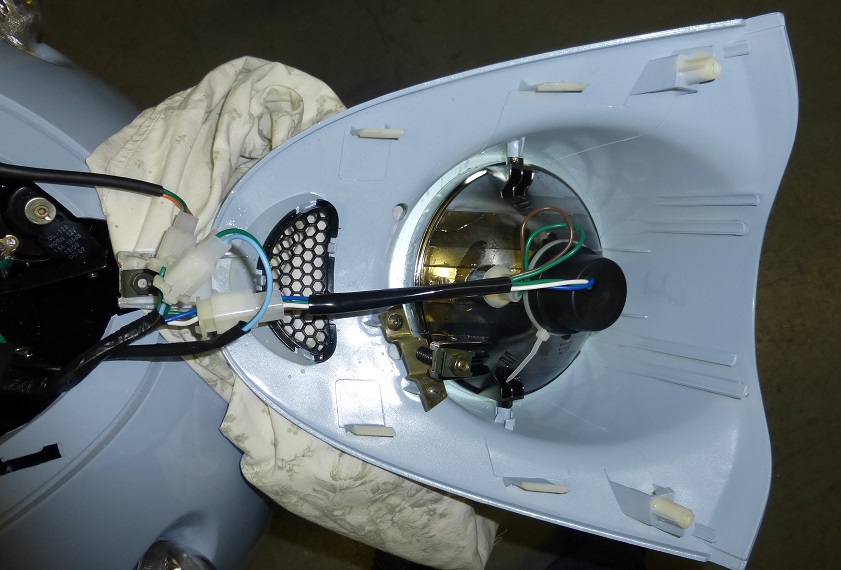

Hallo liebe UNU-Fahrer,
wir haben auch unsere 25W Scheinwerferlampe gegen die 35W Lampe von Philips getauscht.
UNU gab auch mir grünes Licht.
Wie schon von Tomkin » So 17. Mai 2015, 22:12 beschrieben, ist es nicht ganz so einfach und man hat in der Tat etwas Angst die Klipse könnten abbrechen. Ist bei mir aber auch nicht passiert. Hier noch zwei Bilder dazu.
Grüße jo

electro jo hat geschrieben:ist es nicht ganz so einfach und man hat in der Tat etwas Angst die Klipse könnten abbrechen.
Deswegen ist es besser, wenn man die 6 Schrauben auf der innen Seite löst, dann kann man dazwischen greifen
und die Klips durch leichten Fingerdruck zum sauberen ausrasten bringen.
Ist zwar etwas mehr Aufwand, aber dann kann nichts schief gehen.
