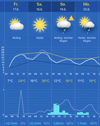

Bin heute in aller Frühe bei knackigen 7(!) bis 10° mit 110km/h gefahren , Griffheizung (Stufe 1 und 2) permanent an, für ca. 6-9km auch die Sitzbankheizung an (Stufe 1, länger braucht man nicht, da einem echt der Hintern geröstet wird!).
Hab auf 35km 39% Akku verbraucht, was rechnerisch also 88km Reichweite ergäbe.
Beiträge: 20612
Re: CE 04 Akku, Reichweite
Wo bitte in D waren heute morgen 7...10°C? :o

Zum Beispiel im Norden bei Hamburg. Es hat heute sogar leicht genieselt.
