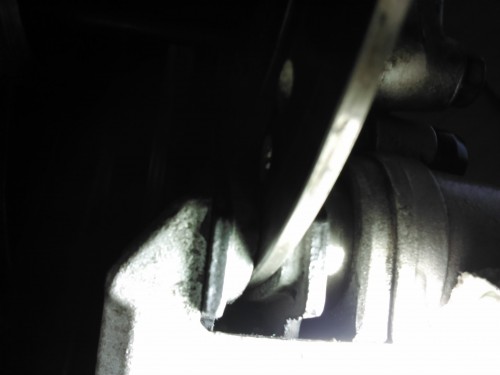

müssten die am innersten Durchmesser nicht auch im Schleifbereich liegen?
Im Regelfall ja
Am Bremssattel befinden sich Schiebehülsen, die das beidseitige Annähern der Beläge an die Bremsscheibe ermöglichen sollen.
Ist immer so bei Schwimmsattelbremsen, der Sattel sollte sauber in diesen Führungen gleiten, aber kein Radialspiel haben

Ich hatte bei meinem Novantic exakt dasselbe Problem. Scheint bei Chinarollern häufiger vorzukommen.
Ausgeschlagen war nichts. Die Bremsklötze (es waren die ab Werk montierten!) passten einfach nicht genau, ihr äußerer Rand befand sich außerhalb der Scheibe. Die Werkstatt hat das vor ca. einem Jahr auf Garantie behoben. Weil der Roller wegen der defekten Akkus immer noch in der Werkstatt steht, kann ich gerade nicht nachsehen, ob die Reparatur dauerhaft war oder ob einfach nur die Beläge gegen gleichartige (die dann natürlich ebenfalls überstehen) ausgetauscht wurden.

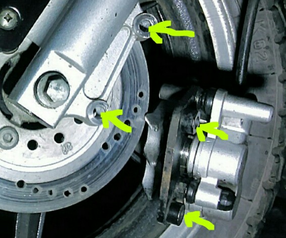

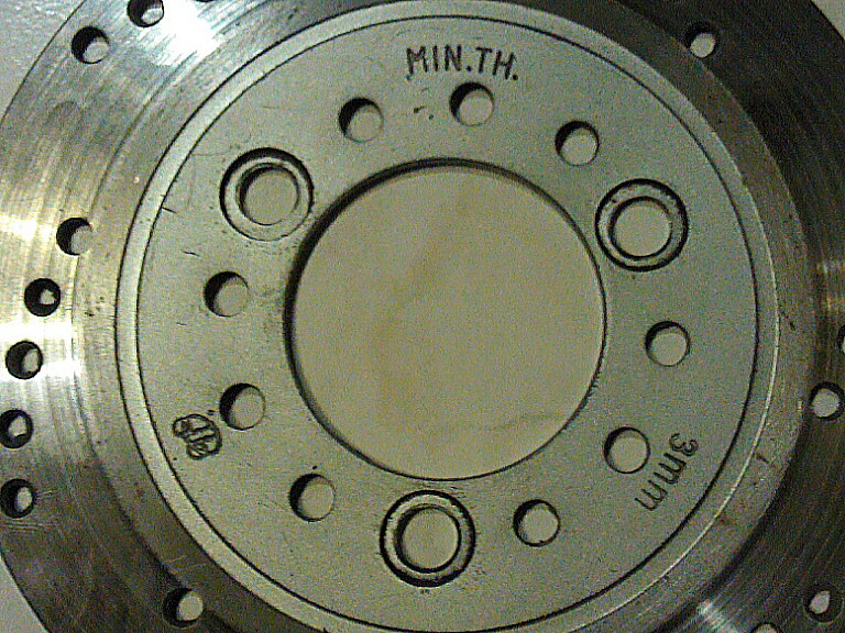

Mittlerweile überlege ich, ob sich überhaupt jetzt schon eine neue Bremsscheibe brauche. Der Durchmesser beträgt 180mm, also o.k. Die Dicke beträgt nach fast 5 Jahren und rund 19000km 3,1mm von ursprünglichen 4mm im Neuzustand. Keine Risse (optisch und akustisch geprüft),keine Riefen usw.
Das Problem des ungleichmäßigen Abriebs der Beläge liegt also an der Lage der Schleifkörperschicht oder dem Sitz der Beläge in der Bremszange oder die Zange/der Sattel muss 1-2mm an den zwei großen Schrauben Richtung Bremsscheiben-Mittelpunkt.
Die Schiebehülsen schwimmen nur linear also kein radiales Spiel.

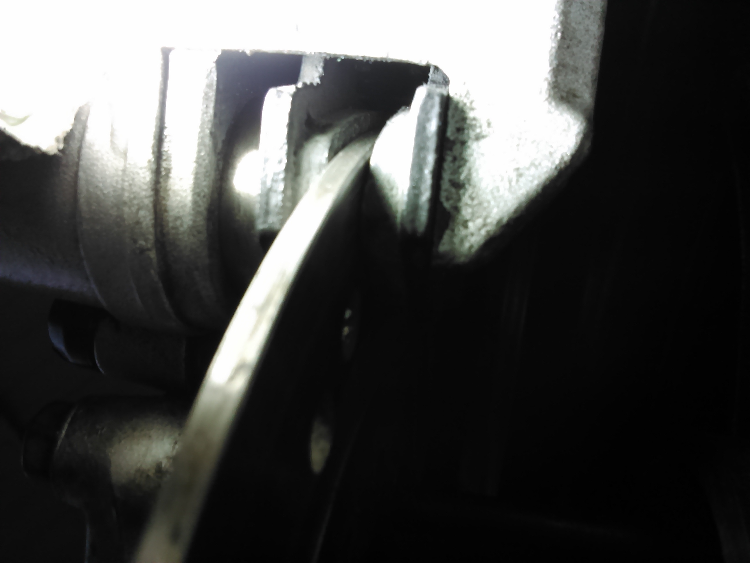

Hier sieht man schön den Versatz der Beläge zur Scheibe.
Ob ich mir da irgendwann eine 185mm Scheibe zulegen sollte, wenn das mit anderen Belägen nicht klappt?? z.B.

auf dem letzten Foto sind die Löcher zur Befestigung der Scheibe etwas versetzt.Besonders beim rechten oberen fällt mir das auf.
Spielt das irgendwie eine Rolle?

:o :o :o :o Dein Bremsscheibe ist vom Durchmesser viel zu klein!!!!
Im Bild 1 sieht man eindeutig das der Riebbelag nicht vollständig auf der Scheibe aufliegt.Und damit fährst du schon 5!!! Jahre rum??? kaum zu glauben.
Hier hift nur eins SCHEIBE UND BELÄGE WECHSELN.

Des Rätsels Lösung (in meinem Fall):
Die Scheibe ist zu klein. Ich hatte eine neue bestellt, die statt 190 mm wie das Original nur 180 mm im Durchmesser hat.
