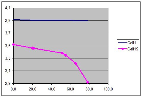

Fritz will mir ja bald nen neuen Akku schicken, aber ich habe trotzdem mal beobachtet:
Sicherug ist raus, Balancing aus, und die angezeigten Temperaturen (MOSFET und Balancer, in Ruhe im geschlossenen Gehäuse ja wahrscheinlich etwa gleich der Zelltemperatur) liegen nur knapp über Umgebungstemperatur. Sollte ich trotzdem das Moped lieber nach draussen schieben?

Ja, lieber nach draußen schieben, das ist eine gewaltige Selbstentladung der Zelle 15, wenn die Zeitachse in Minuten ist

Ui, das geht schneller als erwartet. Schade das man den Stecker vom Balancer nicht einfach abziehen kann.
Wenn das BMS verantwortlich ist, wird die Zelle bald hingerichtet sein.
Ist die Zelle selbst das Problem, hättest du eh nichts machen können.
Solange kein Strom fließt, sollte das ungefährlich sein.
Könnte höchstens sein, dass die Zelle aufquillt. Das sollte aber unkritisch sein.
Zumindest kann man den Akku wohl nicht mehr mit gutem Gewissen verschicken, ohne vorher zu klären, ob die Zelle/n mechanisch noch OK ist/sind.
Ausbauen wäre vielleicht eine gute Idee, muss ja irgendwann sowieso gemacht werden.

Selbst wenn es Stunden sind ist das viel zu viel

es sind Stunden - sorry hätte ich gleich dabei schreiben sollen.
ich hatte halt nur mal irgendwo gelesen, dass es unterhalb irgendeiner Spannung gefährlich wird. naja, hoffen wir mal, dass die Zelle selber den (gefählichen) Strom nicht an der Fehlstelle liefert.
Das BMS zeigt für den Balancer immer 1 Grad mehr an als für die MOSFETs. Aber das ist denke ich im Wesentlichen der Un/Genauigkeit der Messung geschuldet. Ich denke es liegt an der Zelle. Der Balancer könnte ja nicht den Unterschied bei der Entladung bei Last verursachen?

Ach ja, das mit der Gefährlichkeit unterhalb eines Schwellwertes ist ein Märchen oder aus dem Zusammenhang gerissen.
Die Zelle entlädt sich zu langsam um dabei Wärme zu entwickeln. - Ausserdem nimmt jetzt die Kapazität rapide ab.
Dann ist die Zelle ungefährlich, wenn man nicht gerade Strom durchschickt.
Tiefentladene Zellen verändern sich chemisch und auch unterschiedlich.
Einige sind so hochohmig, dass sie überhaupt nicht mehr auf angelegte Spannung reagieren, andere setzen die zugeführte Energie komplett in Wärme um.
Selbst tiefentladene Zellen aus ein und demselben Akku können sich völlig unterschiedlich verhalten.
Abgeklemmt sollte alles save sein.
