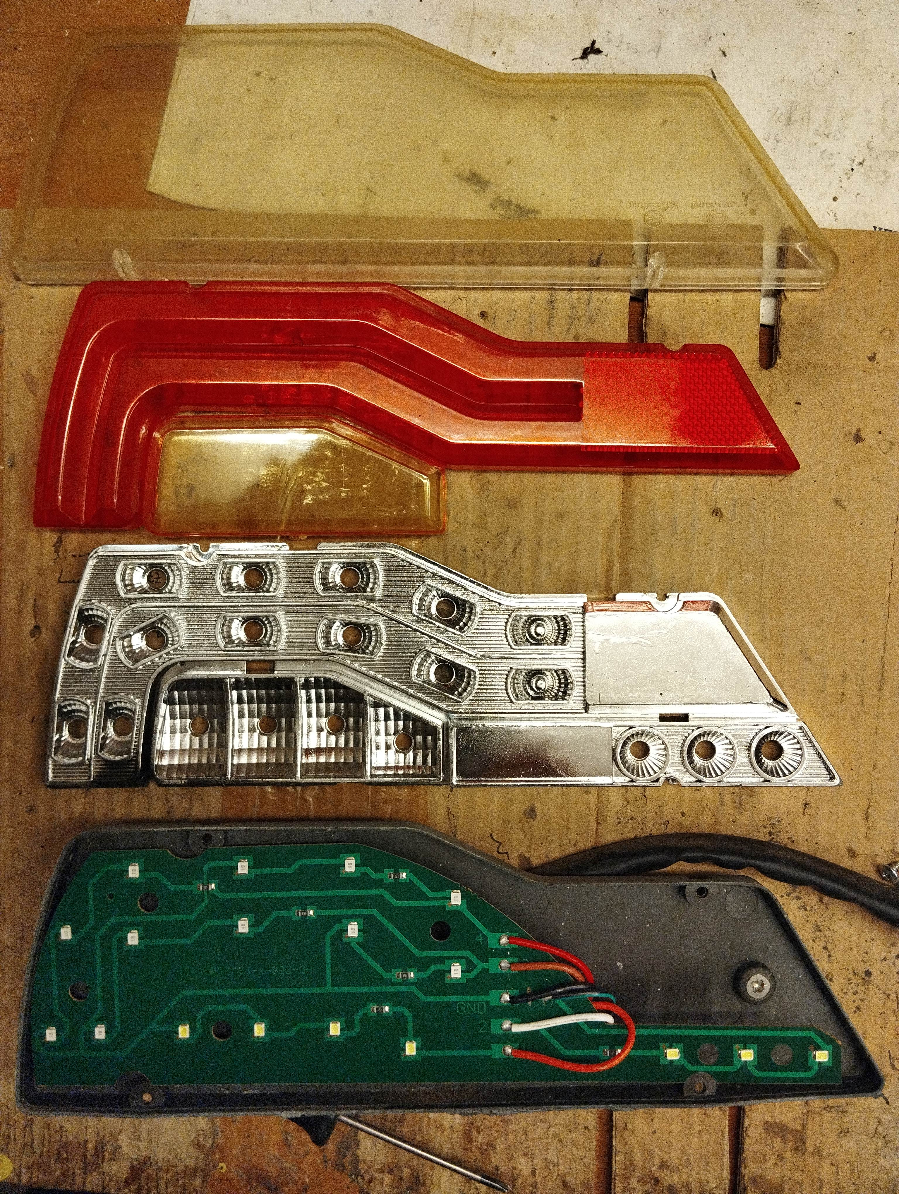

Original Rücklicht 260x85x25mm 2x M4x185mm 6pol Stecker Kabel 25cm (Vorwiderstand Blinker ED=50% ändern von Rv=150R auf 24R 1206 0,25W)
GND=sw- 3+3-LED-rt+ rot Bremslicht (<-- Kabelfarben) ________________________ (Einschaltdauer = ED) Das originale Rücklicht hat kein Prüfzeichen !
2+3-LED-rt+ braun Rücklicht (6x Vorwiderstand Rv=150R 1206 für 18x LED-2835 rot 2,3V 35mA@5,3V 0,08W oder weiß 20mA 3V 0,06W)
GND=sw/gn -3xLED-ws+ weiß Rückfahrlicht (evtl. defekte LED-ws 2835 durch 5730 3V@150mAmax 0,5W@50lm ersetzen da höherer Strom möglich)
https://de.aliexpress.com/item/1005005471662886.html 3v-150mA-0.5W LED-ws3Vx3=9V 2835 20mA@20lm sehr hell 1,69€/100
4xLED-ws+ orange Blinker ED=50% 4x 2,9V=11,6V wechsle zu Rv=24R@0,4V 20mA 1206 (alter Wert Rv=150R@0,8V nur 5mA@5lm gelb deshalb zu dunkel)
https://de.aliexpress.com/item/1005005761289082.html oder alle 4x weißen LED-ws ersetzen durch LED-gelb2,2Vx4=8,8V 2835 20mA@20lm 1,45€/100 dann Rv=150R 1206 0,25W so lassen. https://de.aliexpress.com/item/1005009582650002.html LED-gelb2,2Vx4=8,8V 2835 20mA@20lm 1,59€/100 or rot
https://de.aliexpress.com/item/838002118.html 2835 KIT 5color x 20, 5-Farben rot blau grün gelb weiß 1,39€/100 (LED immer Polung beachten bei Rep.)
PKW helle Blinker-Glühlampe hat 21W mit ca. 210lm, die 4x LED-ws erreichen nur 5mA@5lm x4 =20lm also nur < 10% der Helligkeit, mit heller Sonne viel zu wenig um diese noch wahr zu nehmen. Wurde schon mehrmals links überholt obwohl ich links bereits blinkte zum Abbiegen !
https://de.aliexpress.com/item/1005006003796694.html Resistor Widerstand 22R oder 24R 1206 0,25W 1,29€/100 +1,99€ Porto unter 10€ Bestellwert
LED-ws 2,9Vx4=11,6V -12V =0,4V /24R = 17mA ca. 17 lm x4 =68 lm (Lumen) Vorwiderstand auf Rv=24R SMD-Bauform 1206 0,25W ändern ! Ub=12,6V@20mA
oder alternativ
LED-gelb2,2Vx4=8,8V -12V =3,2V /150R = 21,3mA ca. 21 lm x4 =84 lm (Lumen) 4x LED SMD-Bauform 2835 tauschen, dazu ist Löterfahrung nötig !
Außerdem ist die transparente obere Kunststoffabdeckung vom Rücklicht bereits vergilbt, was noch zu weiterem Helligkeitsverlust führt !
https://www.tralert.com/de/beleuchtungs ... zeichnung/ Es ist nicht erlaubt Fahrzeugbeleuchtung ohne E-Zeichen zu fahren !
Original Rücklicht 260x85x25mm 2x M4x185mm 6pol Kabel 25cm,GND=sw/gn -3xLED-ws+ weiß Rückfahrlicht, GND=sw- 3+3-LED-rt+ rot Bremslicht, 2+3-LED-rt-+ braun Rücklicht, 4xLED-ws+ orange Blinker, (6x Vorwiderstand Rv=150R 1206 für 18x LED-2835 rot oder weiß)

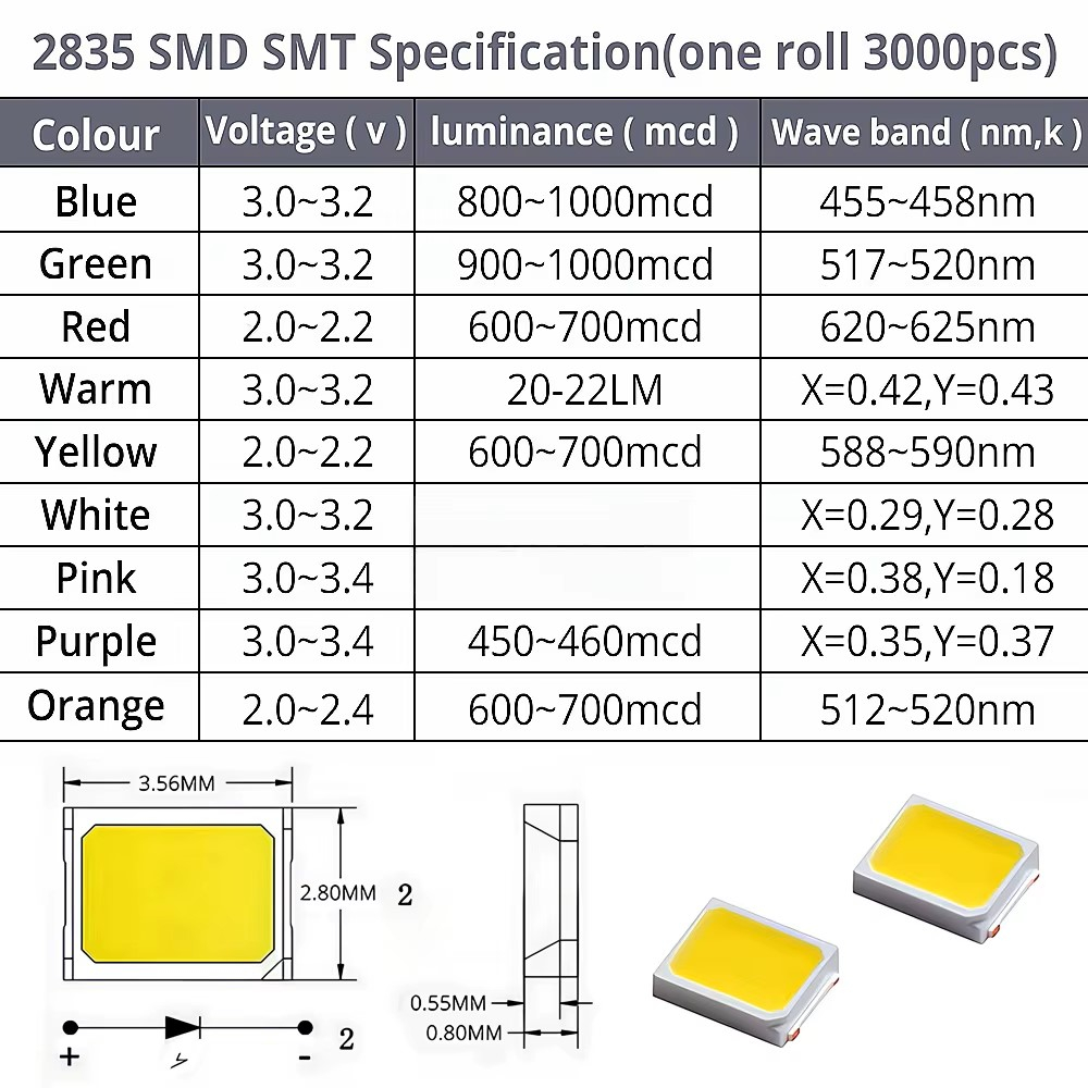

LED SMD 2835 weiß 3,0-3,2V 20-25lm ~6000k, gelb 2,0-2,2V max.60mA 0,2W, bei 4x LED immer Polung beachten bei Reparatur, bei (-) Kathode ist eine Ecke schräg markiert, Abmessung 2,8x3,5x0,8mm, Abstrahlwinkel 120°, Arbeitstemperatur -40℃ ~ +80℃, 50.000h

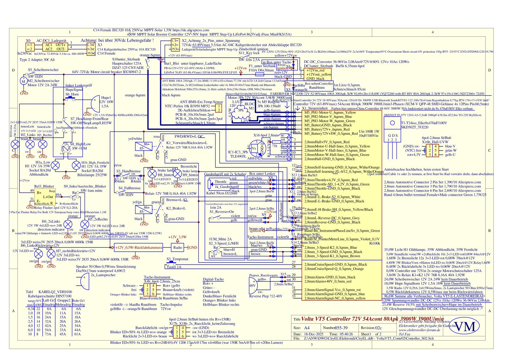

externes Controller Schaltbild V02c Volta VT5 mit 2,8mm Stecker/Buchsen (Vorläufiges Controller Schaltbild V02a+b Volta VT5, +2300x betrachtet)
Achtung: nur für private Personen kostenlos, Gewerbetreibende dürfen es nur nach vorheriger schriftlicher Freigabe verwenden !

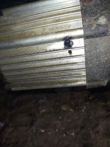

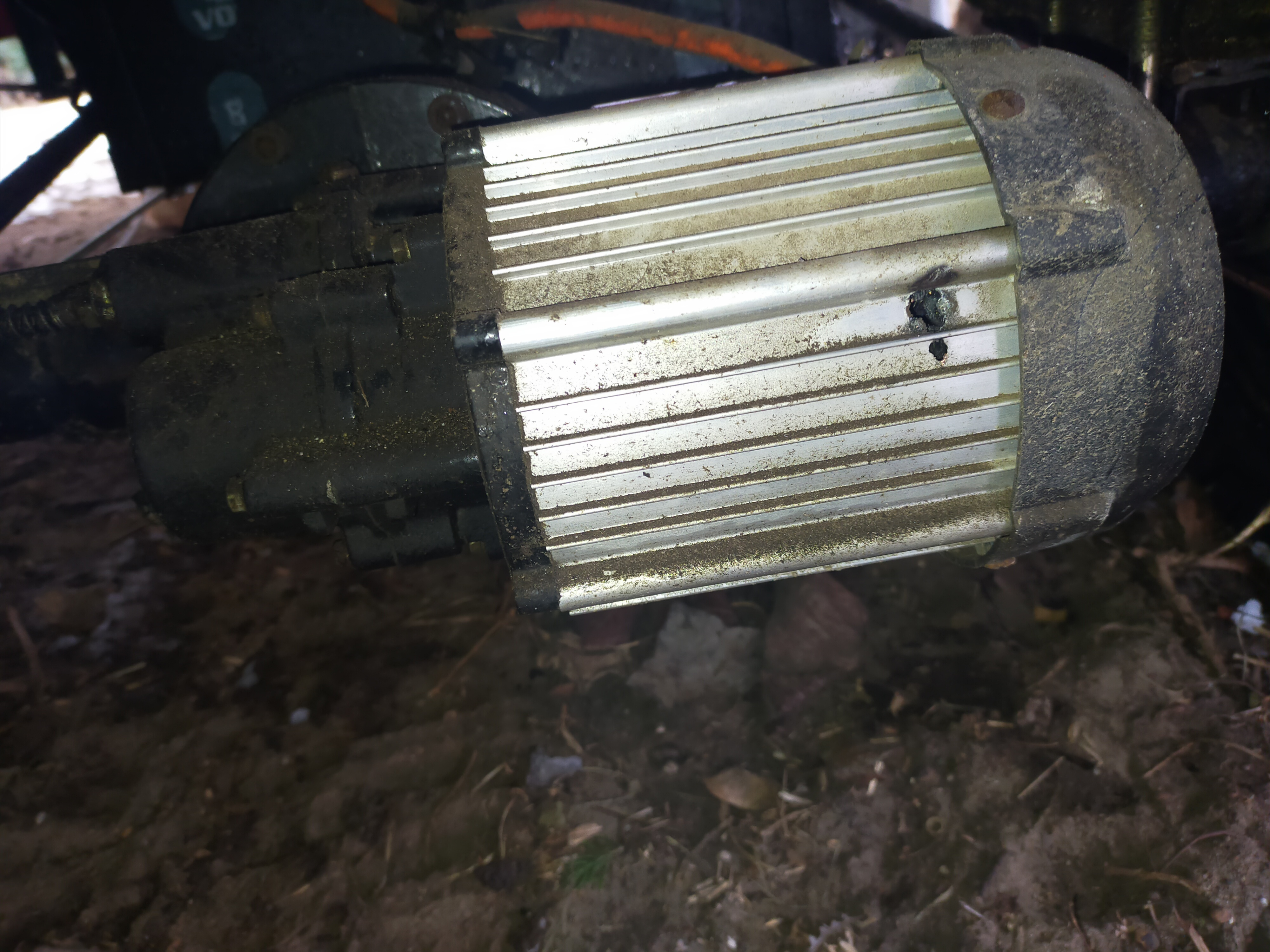

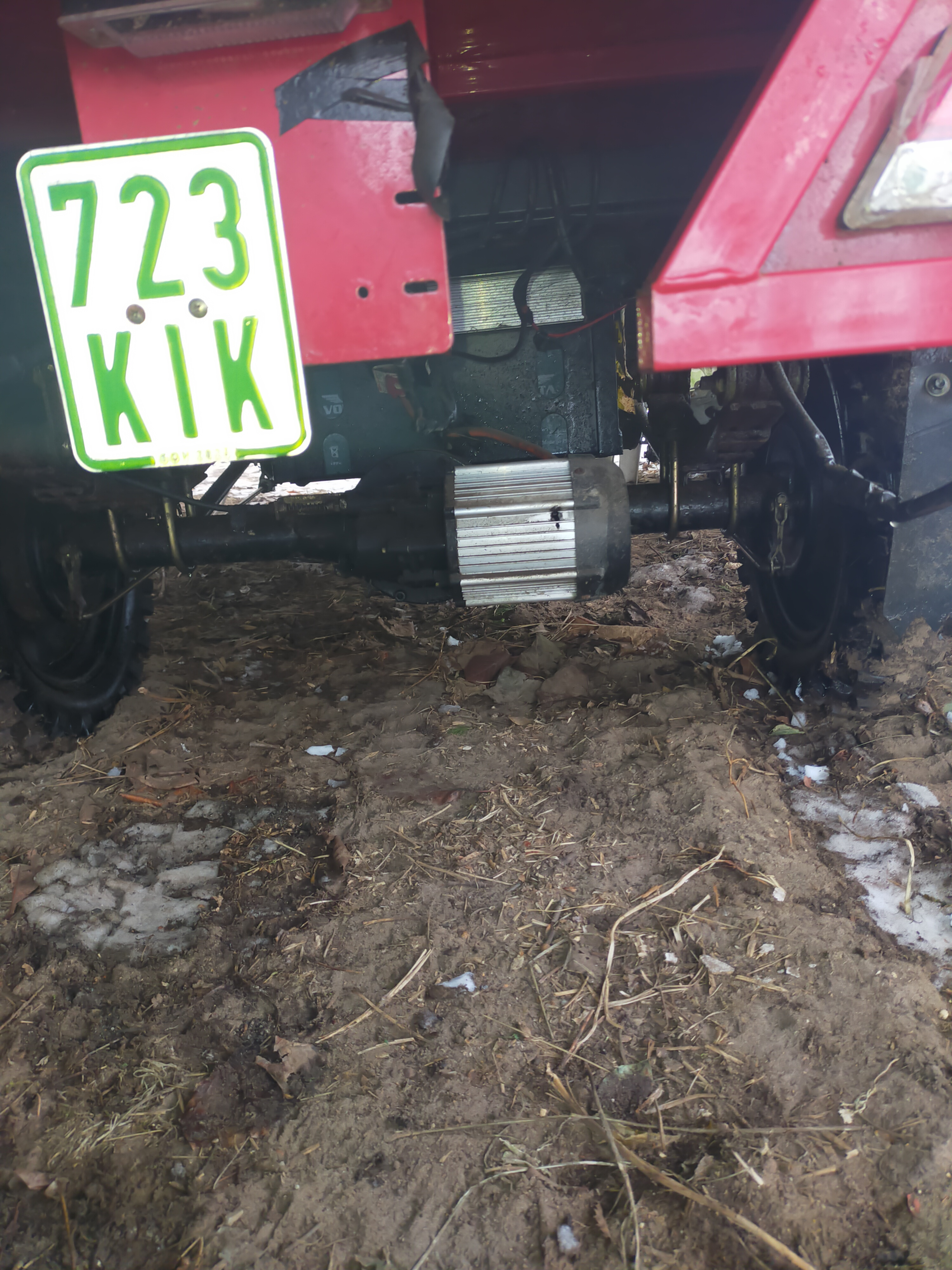

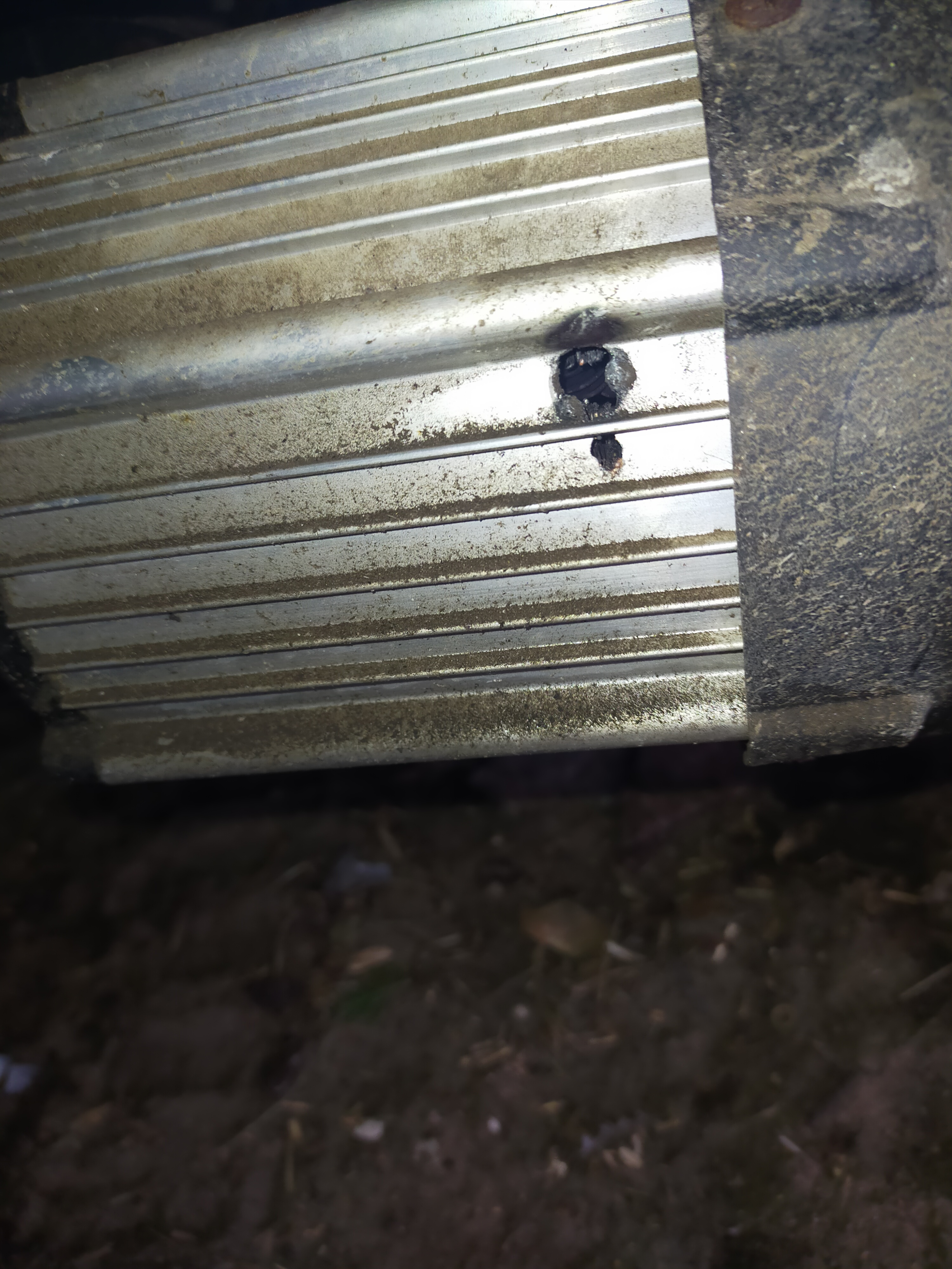

am 13.01.2026 um 05:40 Uhr auf der Fahrt von der Arbeit nach Hause nach 2 km nach dem Losfahren mitten auf der Straße - Motorschaden. Restgeschwindigkeit brachte mich noch gerade so auf die Linksabbieger Spur. Danke an alle Personen die mir nacheinander geholfen haben. Ich schob das kaum zu schiebende Fahrzeug mit Hilfe einer Person über die Kreuzung links von der vielbefahrenen Spur.

Beitrag von no2021 »
zwei kleine Löcher im Motor, Schmauchspuren, von innen nach außen durchgebrannt am 13.01.2026 um 05:40 Uhr siehe Fotos. Fahrzeug so schwergängig beim Schieben, sodass ich nur mühsam mit vielen Pausen unter größter Kraftanstrengung Meter für Meter das Fahrzeug aus dem unmittelbaren Gefahrenbereich der Kreuzung schob. Rechts eine Leitplanke, konnte somit Volta VT5 nicht von der Straße schieben. Motor so schwergängig durch Motorschaden ...Mehrere Abschleppdienste angerufen, kein zeitnahes Abschleppen möglich. Es war dunkel und neblig. Zum Glück funktionierte die Beleuchtung am VT5 noch. Hauptsicherung war eingeschaltet und ok. Etwa vier Stunden schob ich langsam gegen den Motorwiderstand nur Meter für Meter das Fahrzeug von der Kreuzung etwas weg. Rechts die Leitplanke. Kein Entkommen von der vielbefahrenen Straße. PKW um PKW überholte mich pausenlos. Ein entgegenkommender PKW hielt und schleppte mich dann zu meinem Wohnort. Nochmals herzlichen Dank.

Re: Volta VT5 Solardach 610Wp oder 1210Wp klos 40km pro Sonnentag, Akku 105Ah LiFePo4, ANT BMS LCD
Beitrag von DBuegel »
Wenn ein Benziner oder Diesel, einen Motorschaden hat,hat man die selben Probleme.
Ärgerlich, passiert eben.
In einem Jahr und neun Monaten fuhr ich nur etwa 1500 km echte, tatsächliche km. Nur maximal 32 km/ h langsam. ( Schneller fuhr der VT5 nicht , obwohl Verkäufer angab es fährt 45 km/h schnell ) Ich habe das Fahrzeug immer geschont, damit die Bleigeldbatterien nicht durch viele Fahrten ihre 500 Ladezyklen zu schnell aufbrauchen, damit ich im Winter bei Eis und Schnee zur Arbeit fahren kann.

was hattest du dafür gezahlt? was für "marke", bzw. importeur?

DBuegel hat geschrieben: Mi 14. Jan 2026, 19:00Wenn ein Benziner oder Diesel, einen Motorschaden hat, hat man die selben Probleme. Ärgerlich, passiert eben.
Das ist wohl war, aber normalerweise gibt es bei den Elektrofahrzeugen erheblich weniger Motorschäden als bei den Verbrennern und wenn das bei dieser Laufleistung auftritt, ist das nicht gerade ein Ruhmesblatt für den Hersteller.
Beitrag von Elektroniker »
das Getriebe verliert sehr viel Öl was zum durchbrennen des Motors führt, weil es zu streng geht, wegen 3x falscher Wellendichtringe DIN3760 (erlaubte -0,13mm Toleranz) von beiden Steckachsen Ø19,8mm (Toleranz -0,2mm) und Motorwelle Ø24,57mm (Toleranz -0,43mm) ist Serienfehler,ab ca. 2000km.
siehe Link Ölverlust viewtopic.php?p=419025#p419025
siehe Link Rücklichter viewtopic.php?p=419278#p419278
die Toleranz ist viel zu hoch und das Getriebe verliert Öl, deshalb Wellendichtringe IØ19,8mm und IØ24,5mm AØ42x7mm Materail NBR DIN3760 verbauen.
Link dazu Seite 10+11, in China kostet Motor ca. 140€ und Getriebe ca. 82-100€ ca. 2-3 Wochen Lieferzeit, max für 150€ bestellen sonst folgt Zollgebühr
Achtung: neues Getriebe hat leider auch wieder falsche Wellendichtringe IØ20mm und IØ25mm verbaut, deshalb diese gleich mit austauschen!
einkleben von AØ30 auf AØ42mm rund herum mit ca. 6mm breiten stark klebender RTV Ölwannendichtung bzw. Dichtungsmasse aus Silikon 85ml
ein O-Ring AØ42xIØ30xØ6mm zentriert dabei den AØ30mm Wellendichtring, darunter ist eine GFK- oder Alu-Unterlegscheibe IØ22xAØ42x0,5mm
Wichtig: Differenzialgetriebe aus Alu vorher mit Spiritus, Alkohol oder Petroleum ölfrei abwischen damit RTV Ölwannendichtung gut kleben kann!
Achtung: wenn du Pech hast brennt auch der Motor-Controller (Steuergerät) durch
zum Ausbau der beiden Steckachsen benötigst du unbedingt Bremstrommelabzieher 10-15€, siehe Link Seite 10 unter Abschnitt Werkzeuge, mit Bild
