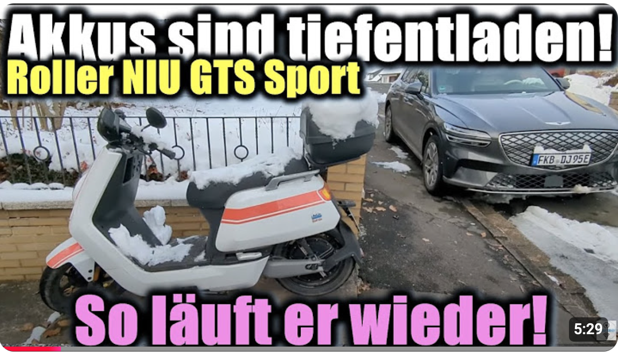

"NIU Elektro-Roller tiefentladene Batterie wiederbeleben"
https://youtu.be/c7LKZ0J0ETo?t=234

Es ist auch unverständlich, wieso Niu das BMS nicht so programmiert, dass es bei 2,8V einer Zelle zu macht.
Der BMS Eigenverbrauch sollte dann für ein halbes Jahr den Akku nicht unter 2,5V entladen, und damit nicht schädigen.

Es macht dicht, sogar bei 3V schon (60V 29Ah Version), aber der Eigenverbrauch des BMS ist sehr/zu hoch. Ich habs beim re-cellen einer Batterie mal gemessen, weiß es aber nicht mehr genau.
Es ging glaub schon in Richtung 2-stelliger mA Strom. Ich hab noch eine full recell Batterie vor mir, ich mess es dann nochmal.
