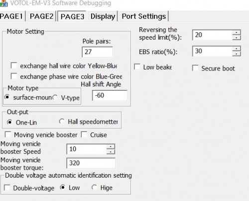

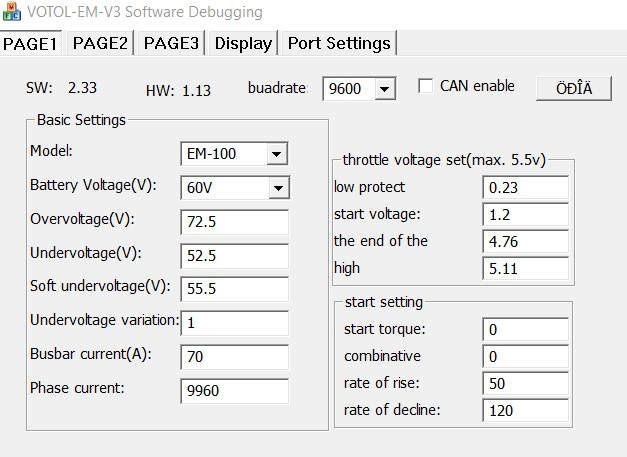

- Beiträge: 7422
Re: Votol EM-100 & EM-150 Controller
nach "conect" zum Controller werden in der Software die Werte angezeigt, die aktuell in der Hardware hinterlegt sind.
Die Befehle save prarm und import prarm speichern bzw. importieren die Parameter aus der Config.ini Datei (oder der umbenannten) vom PC in die Software-Anzeige. Diese sind aber erst dann im Gerät aktiv, wenn der Befehl param write nach einer gwissen Übertragungszeit erfolgreich beendet wurde und der Controller neu mit Spannung aus und an (per Lock-Leitung) gestartet wurde.
Wo deine .ini Datei auch immer geblieben ist, du kannst ja jederzeit eine neue generieren und dann sinnvolle Werte eintragen.
Möglicherweise geht es mit diesen Einstellungen (meine geändert auf 60 Volt:
(jetzt in der korrekten Version - sorry für die Umstände!)
Die Polpaar-Anzahl (vmtl. zwischen 16 und 30) ist die Zahl der magnetischen Rastungen, wenn der Motor genau eine Umdrehung macht.
Ich würde vermuten, dass der Bosch-Motor im Bereich 23-28 liegt. Kann sein: 27.
Ich will einmal hoffen, dass Du die Port Settings noch nicht angetastet hast. Wenn das switching von der Softwarekachel Display angezeigt wird, scheint dort ja alles OK zu sein.
