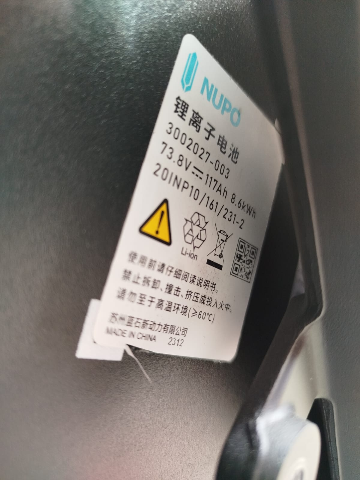

Ich habe mal etwas rumgesponnen. Diese Informationen habe ich im Netz gefunden.
Wenn man nach Kolter RS1 Bluetooth sucht, kommt unter anderem die Seite raus https://joulemotorcycles.com/product/ti ... llter-rs1/.
Dort wird das Motorrad genauer beschrieben als sonst wo. Unter anderem wird dort der Akku Herstelle CATL erwähnt, die Entladerate von 5C, das der Controller und das BMS Bluetooth haben, der Controller eine Stromlieferbarkeit von 600A kann und natürlich die uns allen bekannte Angabe von 35kw.
Auf dem Akkugehäuse steht unter anderem folgendes: 20INP10/161/231-2. ich versuche das mal zu verstehen. 20 ist die Anzahl der Zellen pro Pack um auf die Akku Nennspannung zu kommen. Die 10/161/231 sind die Abmessungen der Akkuzellen.-2 bedeutet zwei Pakete?

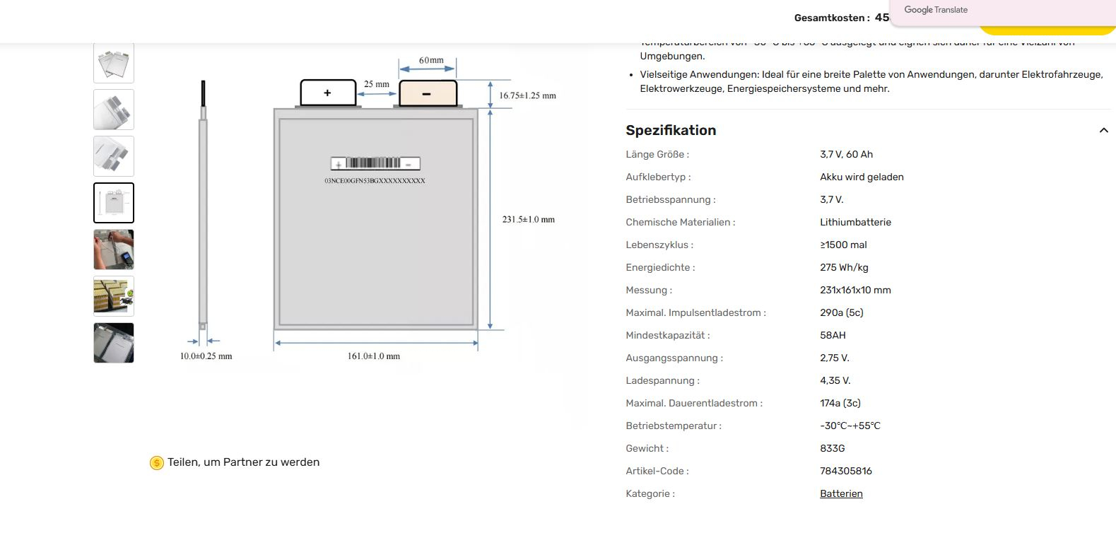

Sucht man jetzt nach CATL 231x161x10 bekommt man unter anderem dieses Ergebnis https://ru.dhgate.com/product/farasis-h ... 6098938880.
Die Zellen haben 58Ah und eine Max. Entladeraten von 5C, was wiederum bedeuten könnte das der Akku aus zwei gleich großen Paketen besteh um auf die Kapazität zu kommen (2x58Ah=116Ah) und den Entladestrom von 2x290A hat. Leider steht da nicht der maximale Ladestrom.
Das Akku Gehäuse hat die Abmessungen innen von 315x235x470 mm ungefähr 34 Liter Volumen. Wenn man das Volumen der Zellen ausrechnet kommt man auf ungefähr 14,8 Liter, von den Abmessungen passen die Zellen da auch rein. Was aber seltsam ist, ist das Gewicht der Zellen. Das beträgt nur 33Kg gesamt.

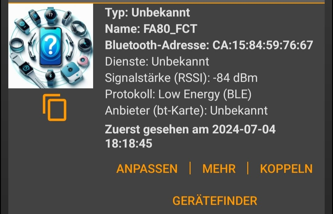

Was das Bluetooth vom BMS angeht, kann ich nicht sagen. Aber es ist ein Bluetooth gerät verbaut das die ganze zeit online ist. Und FA80_FCT sich nennt. Ich habe schon ein paar BMS Apps versucht, aber keins davon erkennt es, oder verbindet sich nicht damit.
Was denkt ihr, ist das alles zu weit hergeholt?
PS: Ich hoffe es sind nicht die Art von Pouch Zellen eingebaut, das würde die Reparatur eines Akkus echt erschweren.

Da sind sicher Pouchzellen verbaut.
Laderate der Zellen wird 1C sein.
Ob der Akku das allerdings thermisch von leer nach voll verkraftet ist fraglich.

Wenn aber die Aussage stimmt, dass die Batterie eine max. Entladerate von 5C aufweist, so
wäre derzeit wohl tatsächlich das BMS ein begrenzender Faktor, da es bei mir laut Display max. 235A abgibt.
Etwas mehr (z.B. 250-275A) wären aber bei meinem Gewicht ab 80 km/h durchaus wünschenswert
Insofern wäre es tatsächlich super, wenn man Zugriff auf das BMS erhalten könnte!
Allerdings habe ich kein BT-Gerät mit der Kennung FA80_FCT (o.ä.), sondern neben
dem (per BT-Adapter erweiterten) FD-Controller YuanQuFOC nur zwei Einträge mit der Kennung
MW150-69-LE-519C bzw. MW150-69-E104.
Diese hatte ich aber bislang immer dem Display zugeordnet...
