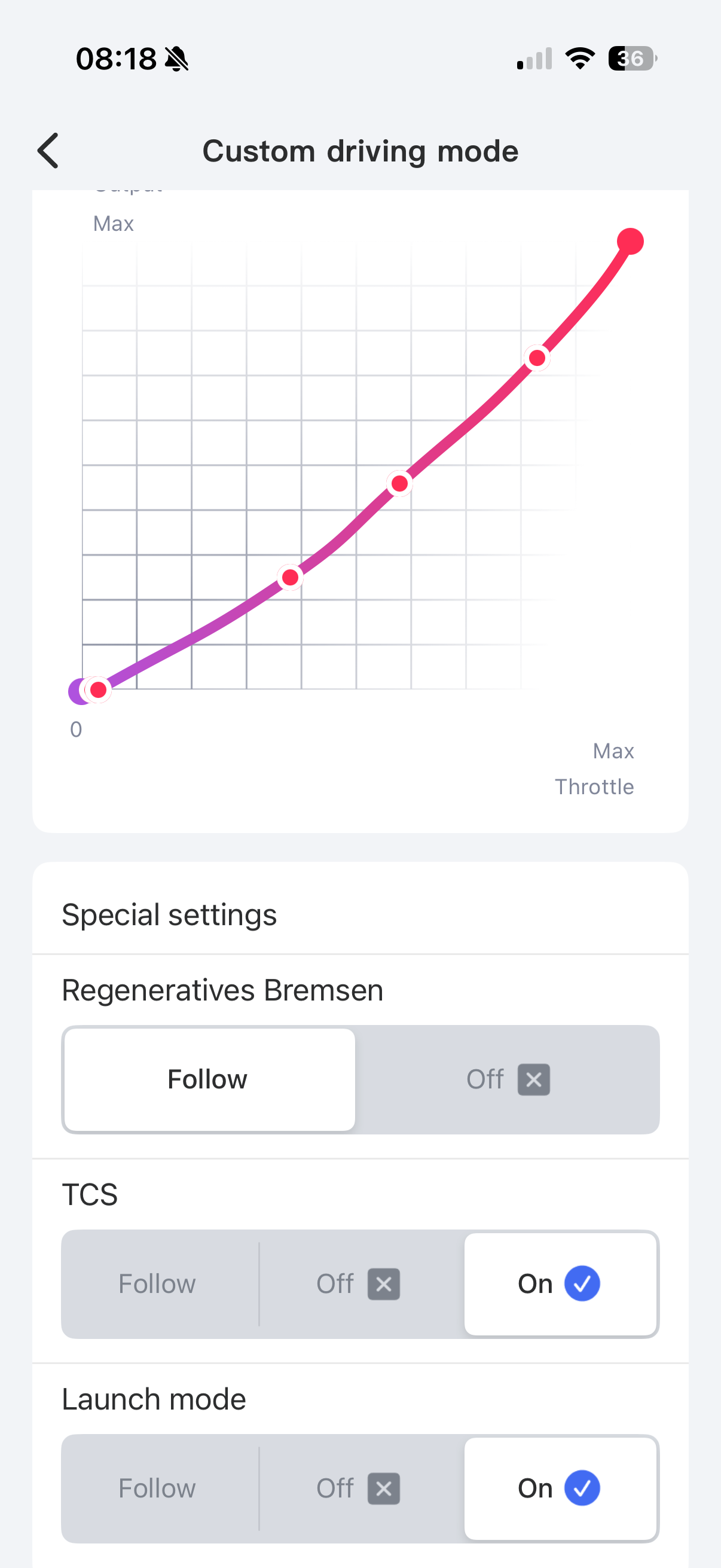

Hi,
zum Thema Kurve: Vielleicht verstehen wir uns falsch. Ich hab das einfach so (siehe Bild) konfiguriert. MMn funktioniert es. Gasannahme nicht so ruppig wie im Sport Modus.

Die Erfahrung von allen anderen Teilnehmern hier ist, dass man die Kurve einstellen kann wie man möchte, es ändert sich aber nichts am Fahrverhalten.lesmona hat geschrieben: Mi 12. Aug 2026, 08:22 Hi,
Vielleicht kannst du testweise mal die Kurve ganz flach bis zum Ende ziehen (möglichst wenig Power). Wenn es bei dir wirklich funktioniert müsstest du das deutlich merken beim Fahren.

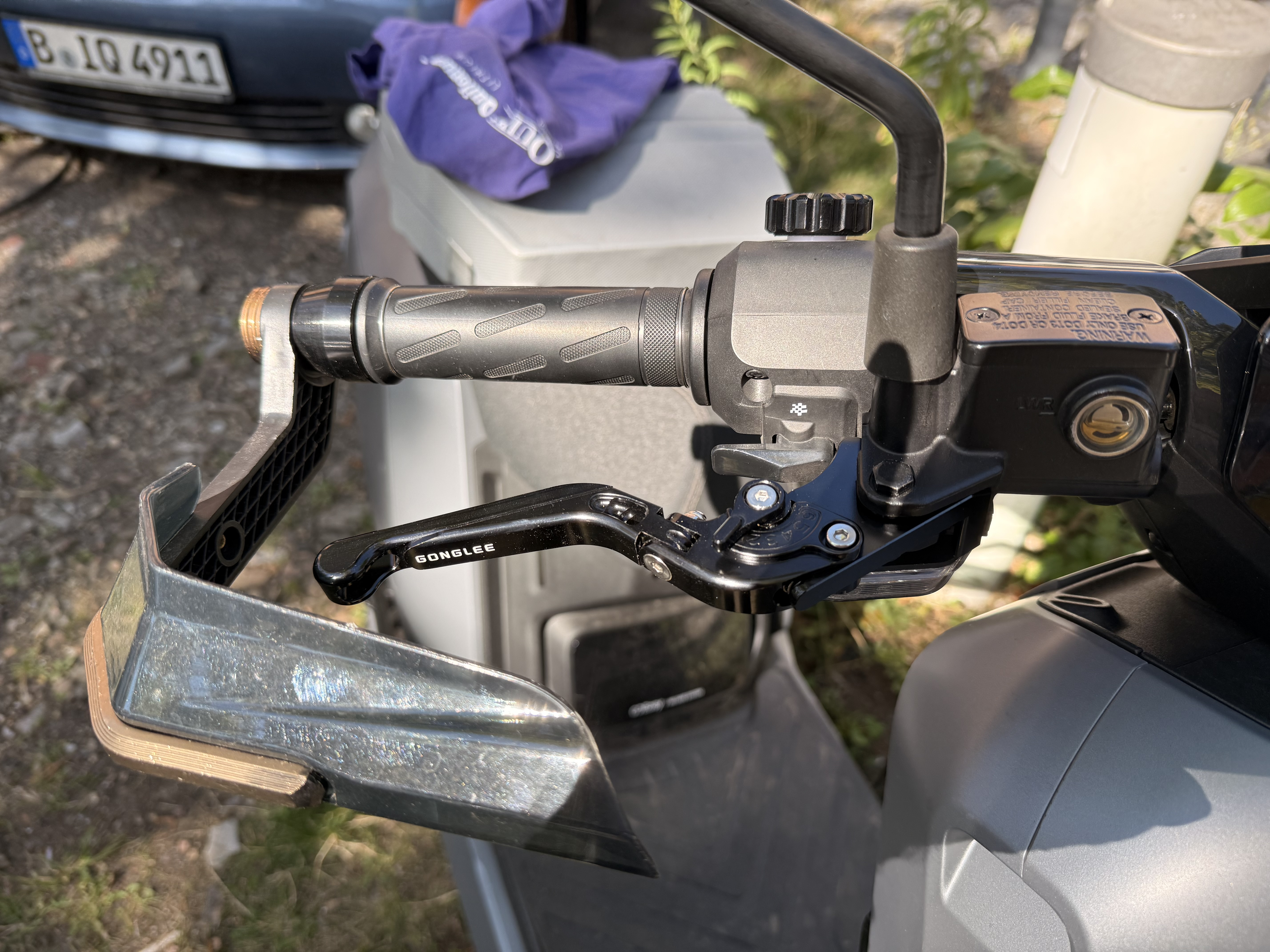

Huhubike-didi hat geschrieben: Mo 3. Aug 2026, 16:53 Nebenbei gabs dann auch noch andere Bremshebel, da mir die originalen nicht gefielen…(müssen minimal aufgebohrt werden).
habe ich jetzt auch dran, die Hebel -‚weil ich auch diese Schick finde. Ja haben keine E Nummer und kommen aus China wie das ganze Teil. ( aufbohren war nicht nötig- passten einfach)

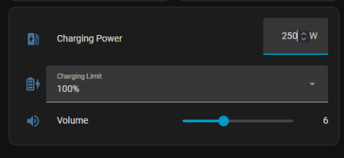

Ich bin soweit durch mit der Homeassistant Integration.
Änderungen im Vergleich zur Version von 'marcelwestrahome':
Repository ist hier zu finden: https://github.com/NeariX67/home-assist ... -component
Anleitung zur Installation steht im Readme auf Englisch.
Achso: ich weiß nicht wie schnell das Ladegerät auf die Änderungen reagiert. Kann sein, dass es zu langsam reagiert um effektiv den Überschuss der PV Anlage zu regeln. Werde ich selber aber schlecht testen können (lade nur auf Arbeit)
- Es wird auch die 3. Batterie unterstützt
- Temperaturen werden für jeden Akku ausgelesen
- Der Roller erscheint nun auf der Karte
- Man kann den Roller nun auf-/abschließen und aufwecken/schlafen lassen (wenn ihr wollt dann auch den Sitz aufschließen)
- Ladeleistung einstellen (bei mir zwischen 250W und 840W)
- Ladelimit einstellen (zwischen 80% und 100%)
- Und natürlich noch die Lautstärke vom Blinker & co
