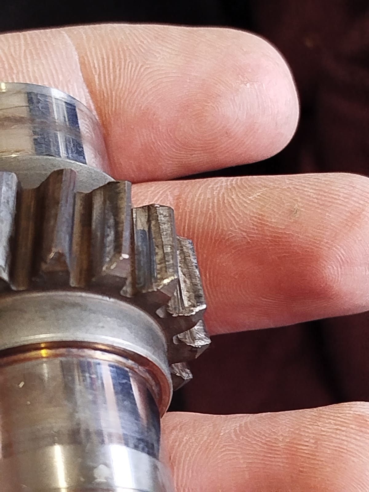

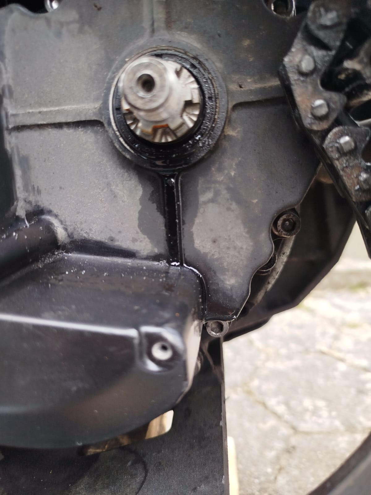

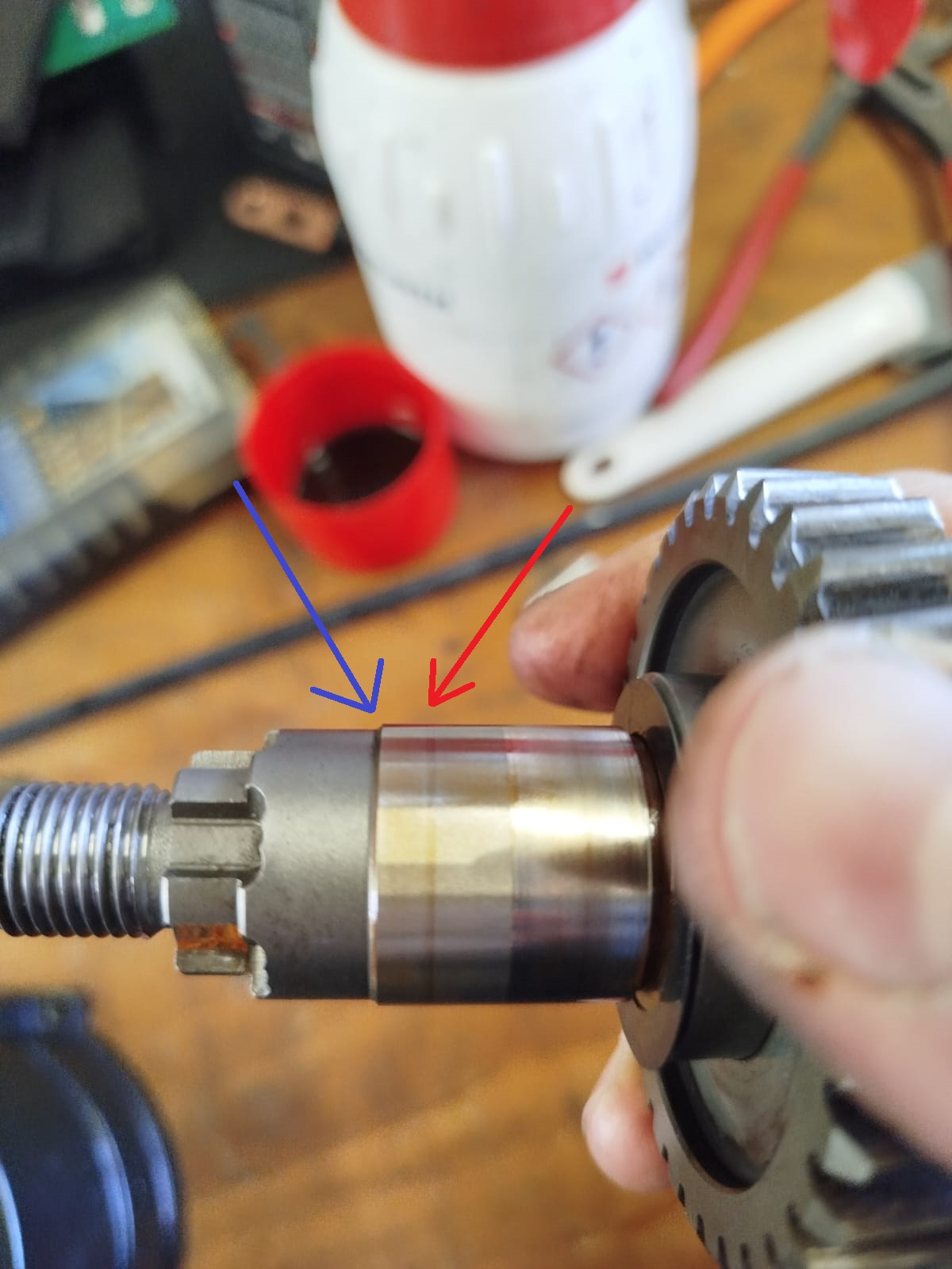

Ich bin´s schon wieder :( , eigentlich will ich das hier nicht mehr rein schreiben, aber einer muss euch warnen. Das "neue" Getriebe welches ich von ca. 5tkm eingebaut habe, ist der letzte Müll.
Es hat damit angefangen das es extrem laut war zwischen 50 und 60 km/h, dann habe ich mal nachgeschaut.

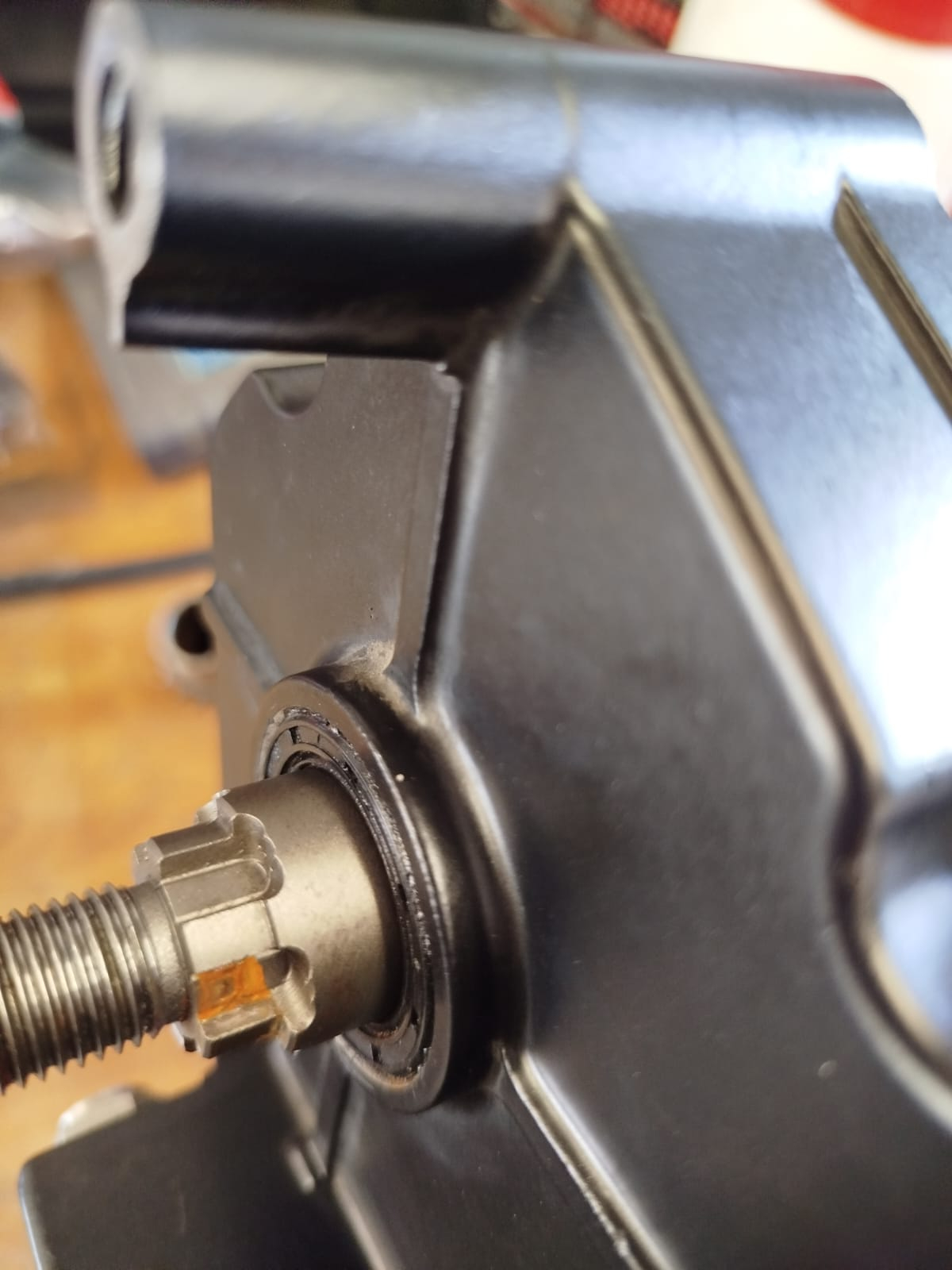

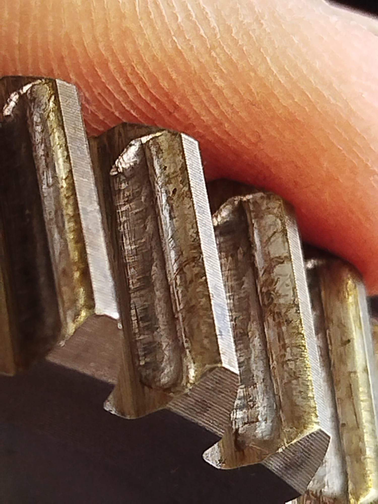

Dann kam das zum Vorschein. Getriebeöl war aber noch ausreichend drin. Dann habe ich das Getriebe zerlegt und wollte den Wellendichtring und gleich die Lager neu machen.
Ich lassen einfach Bilder sprechen.
Der Wellendichtring hat zwei Lippen. Die eine Lippe (roter Pfeil) hat eine Spur hinterlassen auf der Welle (ganz normal), der blaue Pfeil zeigt da wo zweite Lippe einen Abdruck hätte hinterlassen müssen. Hat Sie aber nicht, weil die Welle an der Stelle dünner ist.

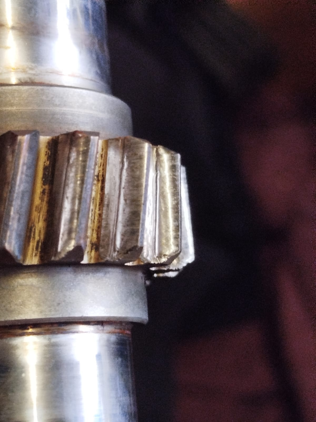

Zahnrad am Motor.
Zahnrad an der Kette.
Wie ihr seht haben sich die Zahnräder schön zerrieben. Die Innenringe der Lager sind auch durch, die Welle kann man rein werfen.

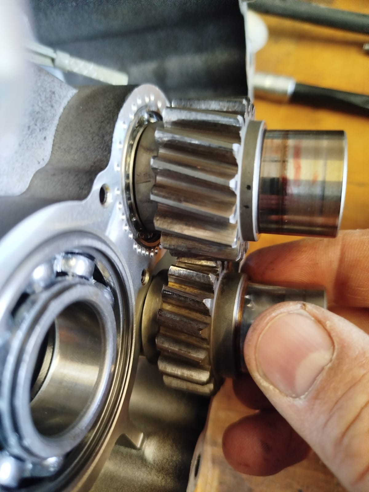

Jetzt fragt ihr euch bestimmt wie das sein kann, Tinbot hat doch eigentlich das Getriebe "verbessert", das sollte doch gar nicht passieren.
Tada...... die habe (warum auch immer) die Zahnräderbreite im neuen Getriebe geändert.
Hier der Vergleich, breites Zahnrad ist vom ersten Getriebe. Das schmale ist vom neuen überarbeiteten Getriebe mit stärkeren Kugellagern.
Weniger Fläche im Eingriff bedeutet mehr verschleiß.
Jetzt habe ich das erste Getriebe drin mit neuen Lagern. Kein heulen mehr, mal sehen wie lange das hält.
