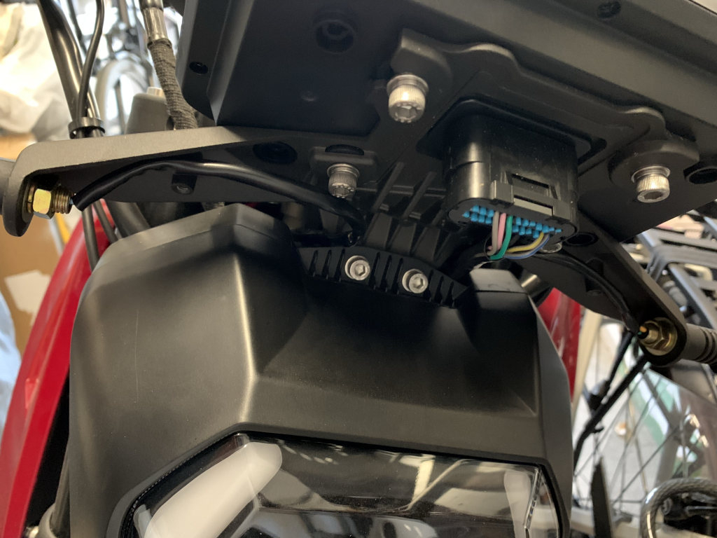

Was für Blinker hast du denn dafür genommen?koka_S hat geschrieben: So 1. Dez 2024, 09:32 Bei mir ist der Fehler nicht mehr wieder gekommen nach dem ich die vorderen Blinker gegen andere getauscht habe.

Solche habe ich dran. https://www.ebay.de/itm/384313089382?ch ... sjEALw_wcB

Habe mir die Blinker vorne jetzt mal angesehen. Muss man da die ganze Displayhalterung abschrauben und neue Kabel verlegen, um die Blinker zu tauschen?

Nur die Verkleidung vorne, dann kannst du die neuen Blinker anlöten.HarryH hat geschrieben: Do 22. Mai 2025, 13:09 Habe mir die Blinker vorne jetzt mal angesehen. Muss man da die ganze Displayhalterung abschrauben und neue Kabel verlegen, um die Blinker zu tauschen?

Das ist bei mir von Anfang an nur beim ersten Mal, nervt aber trotzdem. Wenn der Austausch der Blinker simpel ist, würde ich das machen. Aber neue Kabel verlegen etc. wäre mir die Sache nicht wert. Ich guck mir das an, wie koka_S das beschrieben hat, vielen Dank.

Habe nachgesehen, sieht ja wirklich einfach aus. Also vorhandene Kabel kappen und mit den Kabeln vom neuen Blinker verbinden. Was ich aber noch nicht verstehe: Wieso ist das Fehlersignal weg, wenn man andere Blinker nimmt? Sind doch alles nur LED-Blinker ...koka_S hat geschrieben: Do 22. Mai 2025, 14:30
