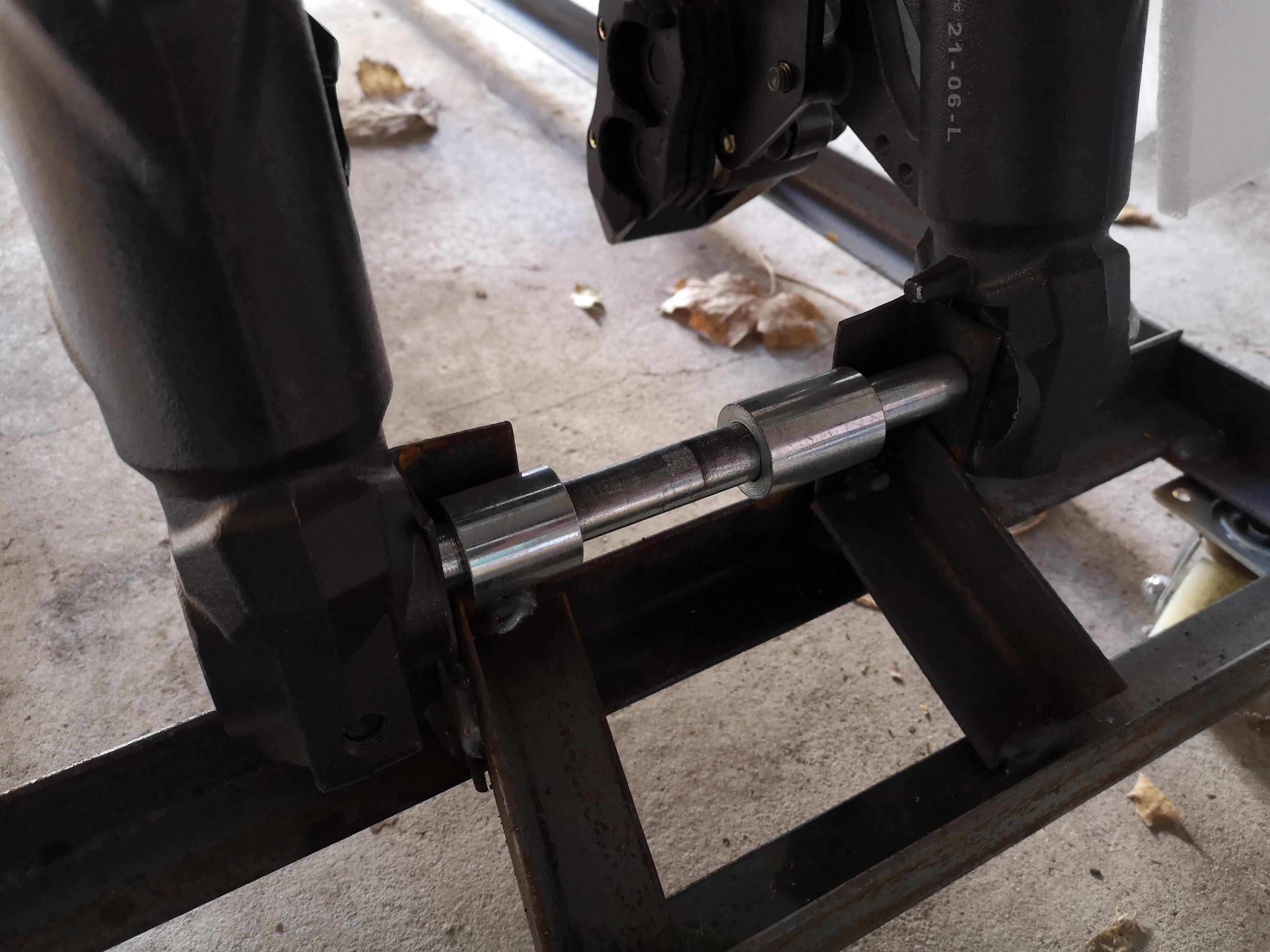

Mir ist gerade aber beim schauen aufgefallen, dass der Vorderreifen gegen die Laufrichtung montiert ist (hab sie aufgebaut geliefert bekommen). Kann man bei der Odin die komplette Felge einfach umgedreht einbauen, dass es wieder stimmt?
Ginge bei meinem Motorrad nämlich nicht da ich da nur eine Bremsscheibe vorne habe, da müsste der Reifen dann einmal von der Felge.

Zimmermännche hat geschrieben: So 1. Jan 2023, 14:49 ...Kann man bei der Odin die komplette Felge einfach umgedreht einbauen, dass es wieder stimmt?
Gute Frage, da müsste man mal ausprobieren ob dann die Bremssattel noch genau passen.
Vielleicht ist das Vorderrad ja einfach falschherum montiert worden?
Da gibt es für die Achsaufnahme 2 Distanzhülsen.
Die längere gehört normalerweise nach links, die kürzere nach rechts.

Ich gehe auch davon aus, dass der Händler die Felge einfach falsch herum eingebaut hat. Wenn der Reifen falsch herum eingebaut ist sieht das Profil dem Profil vom Hinterreifen sehr ähnlich, vielleicht haben sie ja nur darauf geachtet.
Denn auch das Eckventil zeigt momentan genau in die andere Richtung als am Hinterrad.
Ich schau mir das dann nächstes Wochenende genauer an.

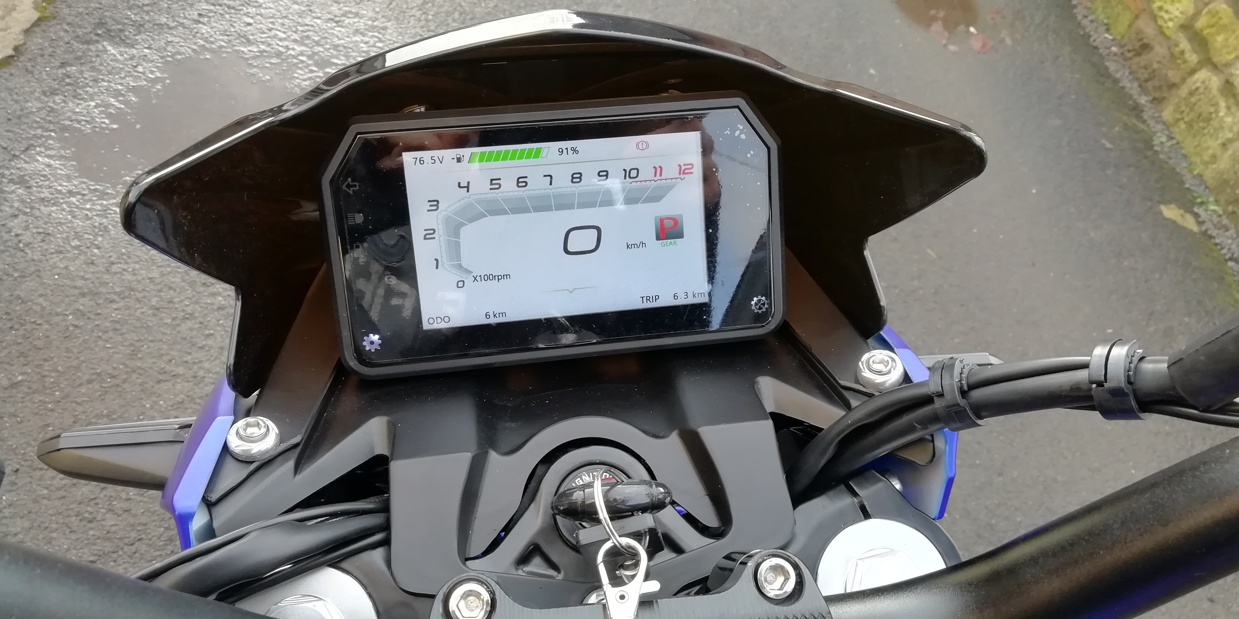

Die Displayfarbe, wie auf den Bildern zu sehen, stellt sich beim Einschalten vom Fernlicht von weiß auf schwarz um.
E-Odin 3.0S 12/2022

I am not sure if the rim can be turned backwards, check whether areas around hole are identical on both sides = alignment to brake rotors etc.
Tire valve (Eckventil) is the smallest problem, you can try to turn it by hand, on my Odin it was possible because of rubber base and saved me a lot of time and work (I mounted TPMS = tire pressure monitoring system valves and on front wheel it little bit colided with brake caliper and turning it 45°solved problem).

Ich würde gerne mal eure Einschätzung zur "Tankanzeige" und Voltanzeige vom neuen "Tacho" der Odin hören. Da hier ja einige schon Coulomb-Meter nachgerüstet haben und extra App's verwendet und erstellt haben, denke ich, dass ihr das besser bewerten könnt als ich.
Wenn ich mir die Voltanzeige und die Prozentanzeige ansehen denke ich irgendwie, dass dies nicht stimmen kann.
Ich weiß / glaube auch nicht ob Dayi hier mittlerweile den Turtlemode verwendet und richtig eingestellt hat.
