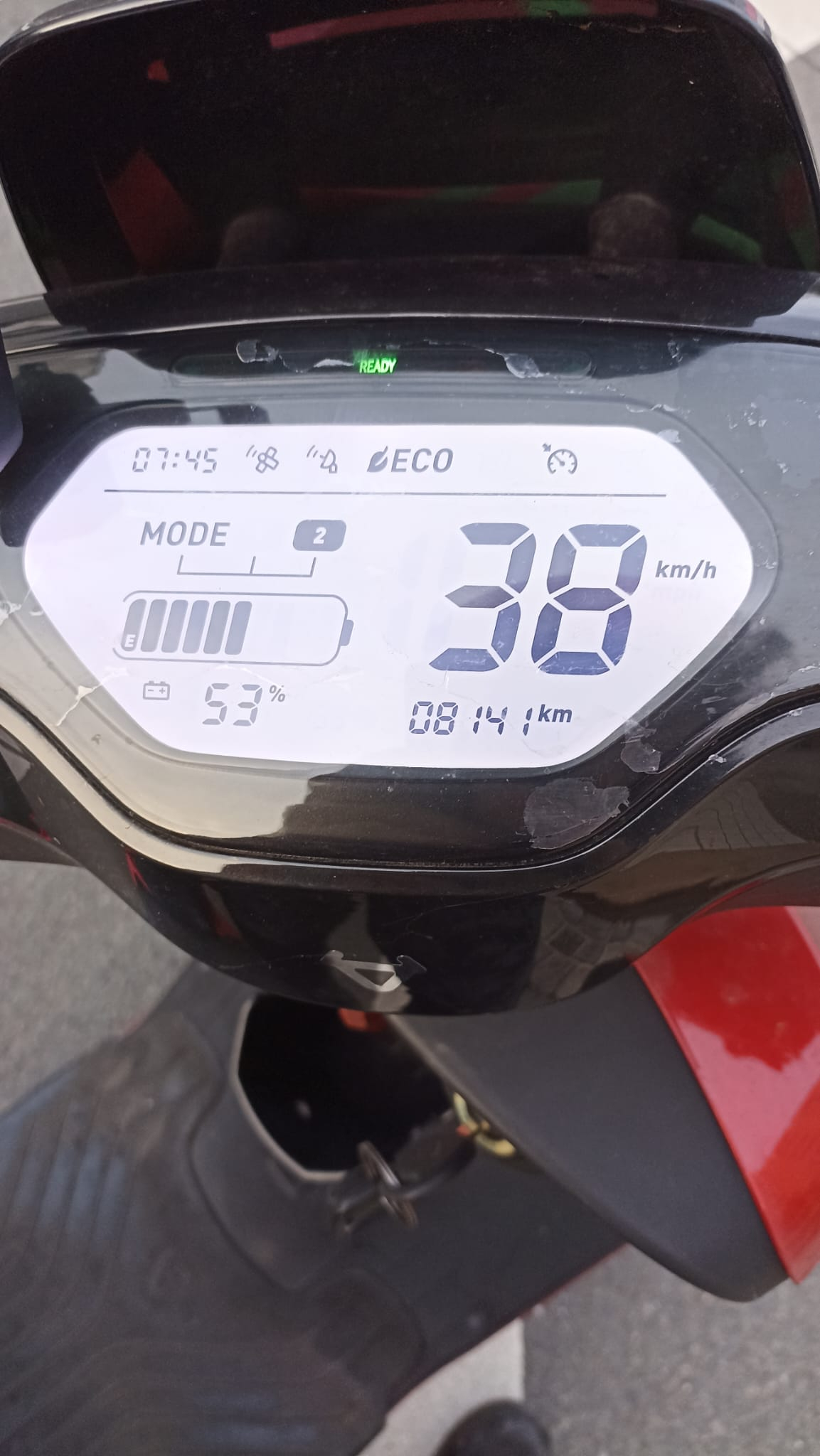

und da ist sie wieder die Ernüchterung.
Es wurde die letzten Wochen wieder immer schlimmer und schlimmer.
Jetzt fährt er wieder zu langsam als das man ihn in D auf einer Straße bewegen könnte. Hin und wieder zeigt sich kurz eine 4 vorne. Meist ist das Ding bei 38km/h fest gemeißelt. Auch im Stand aufm Ständer dreht er kein einziges km/h höher. D.h. Real <35km/h, Geht halt leider gar nicht.
Ich weiß wirklich nicht weiter mit dem Kackfass. Die NIUdinger sind einfach nett anzusehen aber tief im inneren der absolute Obermüll und unverkäuflich für normale Menschen die nur von A nach B wollen.
Nach nun knapp 11T km bin ich wieder so weit das Ding in die Presse zu schieben. Alles läuft perfekt, außer das Fahren von A nach B. 30 Zone geht gerade so, aber alles andere ist Lebensgefährlich.
