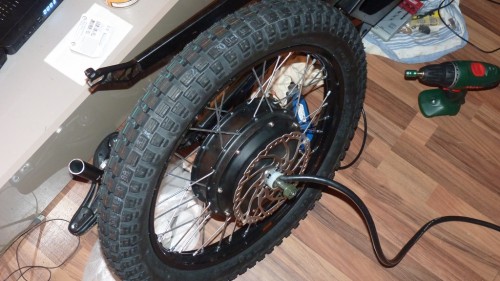

Hab es nicht mehr ausgehalten!
Es mußte einfach noch fertig werden! So sieht das komplette Hinterrad aus!

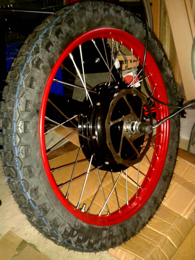

Re: Elektro Moped mit Pedalen
Es waren aber doch noch gut 2 Std. Arbeit mit dem Reifen. Wollte die Beschichtung der Felgen nicht beschädigen. Aber eine kleine Macke vom Montierhebel hat es doch gegeben. Werde die Montierhebel mit Kunststoff beschichten fürs Vorderrad!
