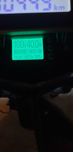

Also, noch ein dickerer Akku würde nicht passen. Dieser 40Ah war schon fast ein Meilenstein und hat mir mit dem ganzen Aufwand Einiges abverlangt. Ich will auch mal nicht übertreiben und aus dem Teil eine 100kmh Maschine machen. Die Leutz gucken jetzt schon mal net schlecht :P
Ich müsste in der Tat rechnerisch auf 96V gehen, damit ich auf über 80kmh komme. Das passt wieder nicht. Möchte nicht wissen, welche Maße der hat und dann noch mit einer vernüftigen Kapazität.
Naja, zum einfachen Testen, würde mir zunächst ein 72V ohne Umlöten der Kondensatoren evtl. auch reichen. Den lade ich dann halt nur auf max. 77V. Ein anderes Ergebnis würde sich dann auch schon ergeben. Nur mal so als Hobby.
Ich glaube, innerhalb von 90Tage kann ich den DIY 60V/40Ah vom ALI wieder retournieren :P :D . Alles geht.
Dann sind es eben nur 71kmh (67kmh GPS). Sollte reichen. Ab 60 gehts auf die Autobahn ('Scherzmodus aus') :D :lol: :lol:

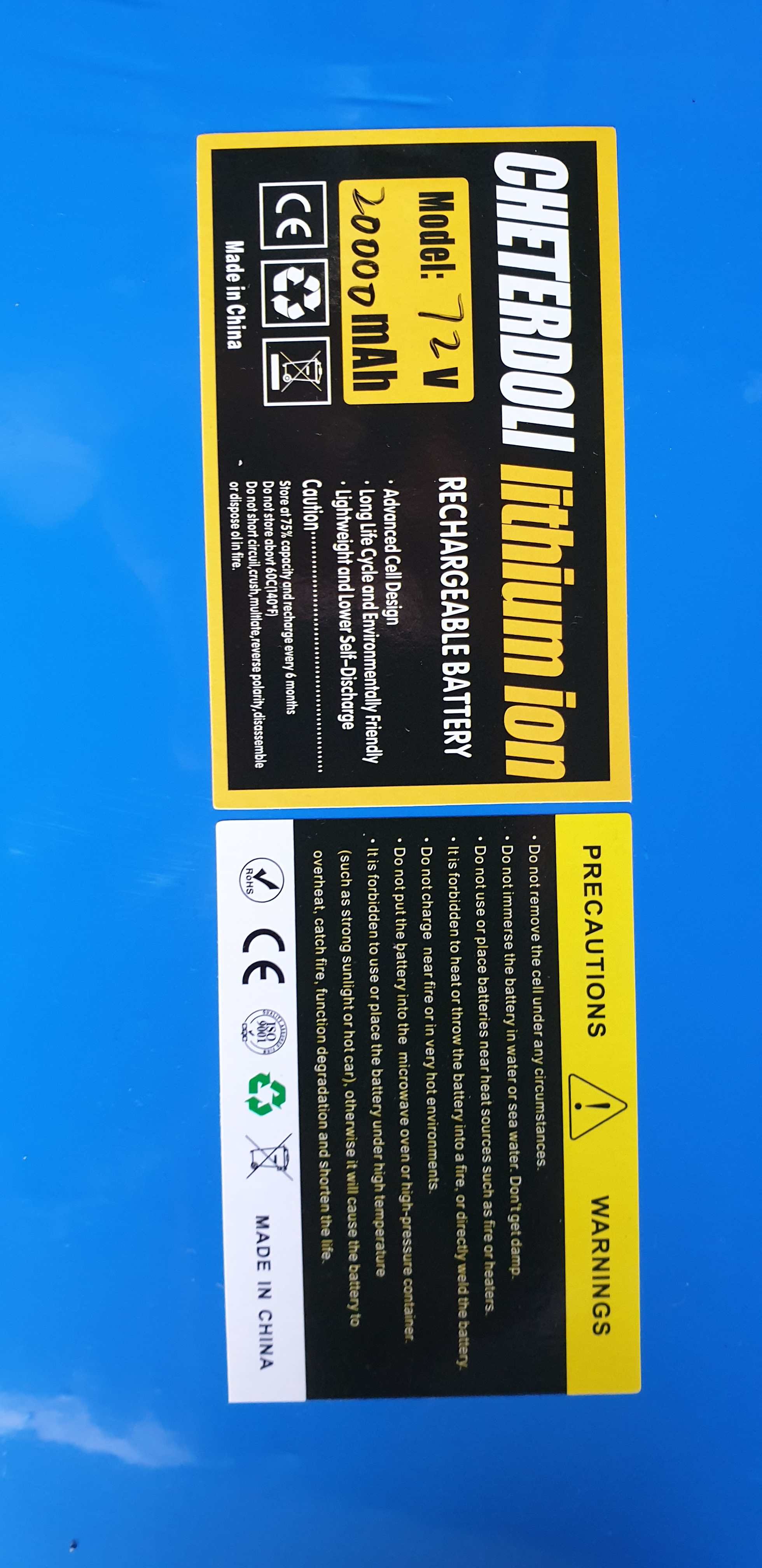

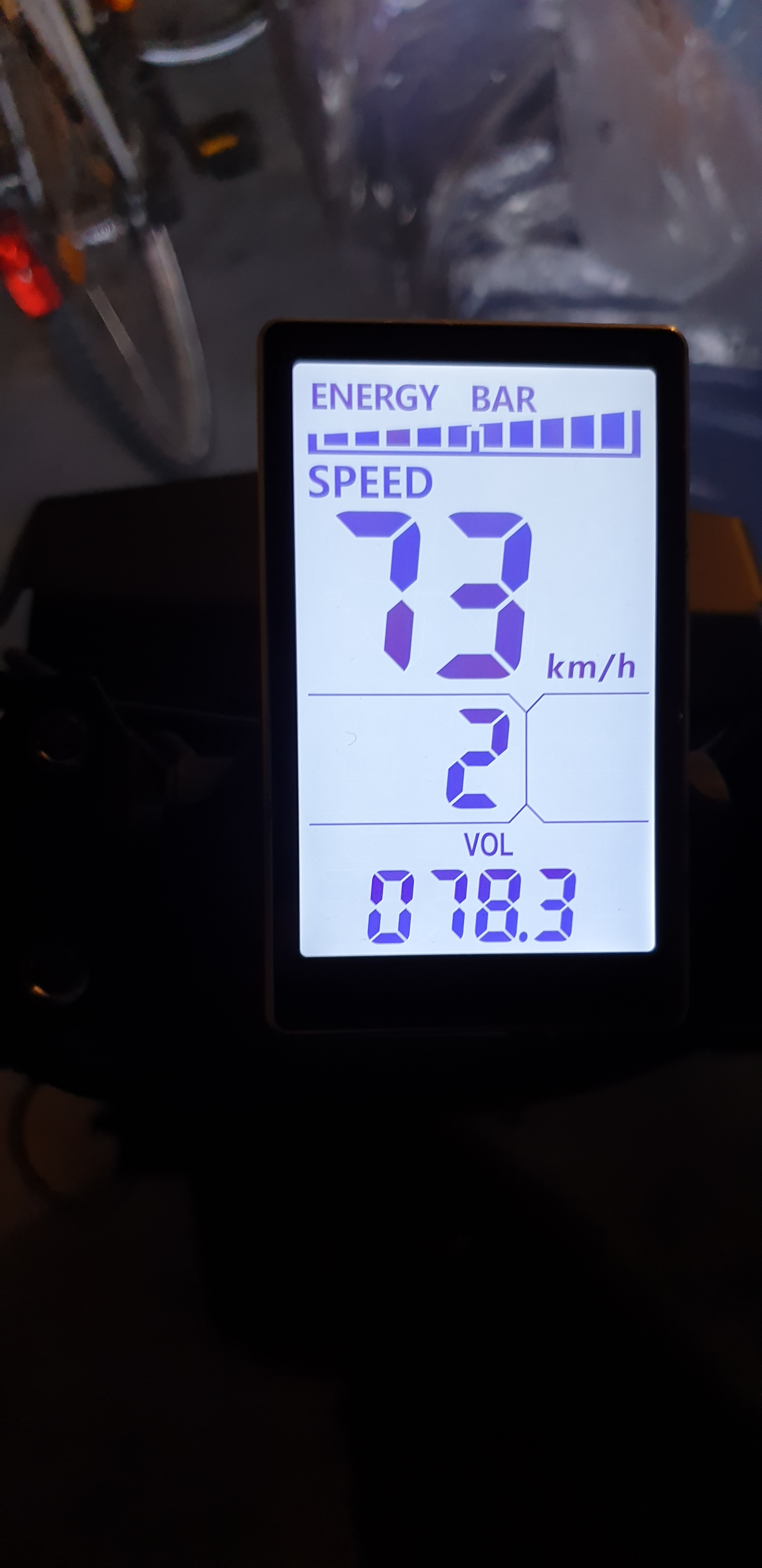

Neuer 72V/20Ah/50A(BMS) Akku angekommen - NUR ZUM testen und so sieht dann das Ergebnis aus...
..und NEIN! Auch der M5 Tacho brennt nicht durch. In der Tat kann der Knumo von der Leistung mehr als drauf steht bzw. dran ist.

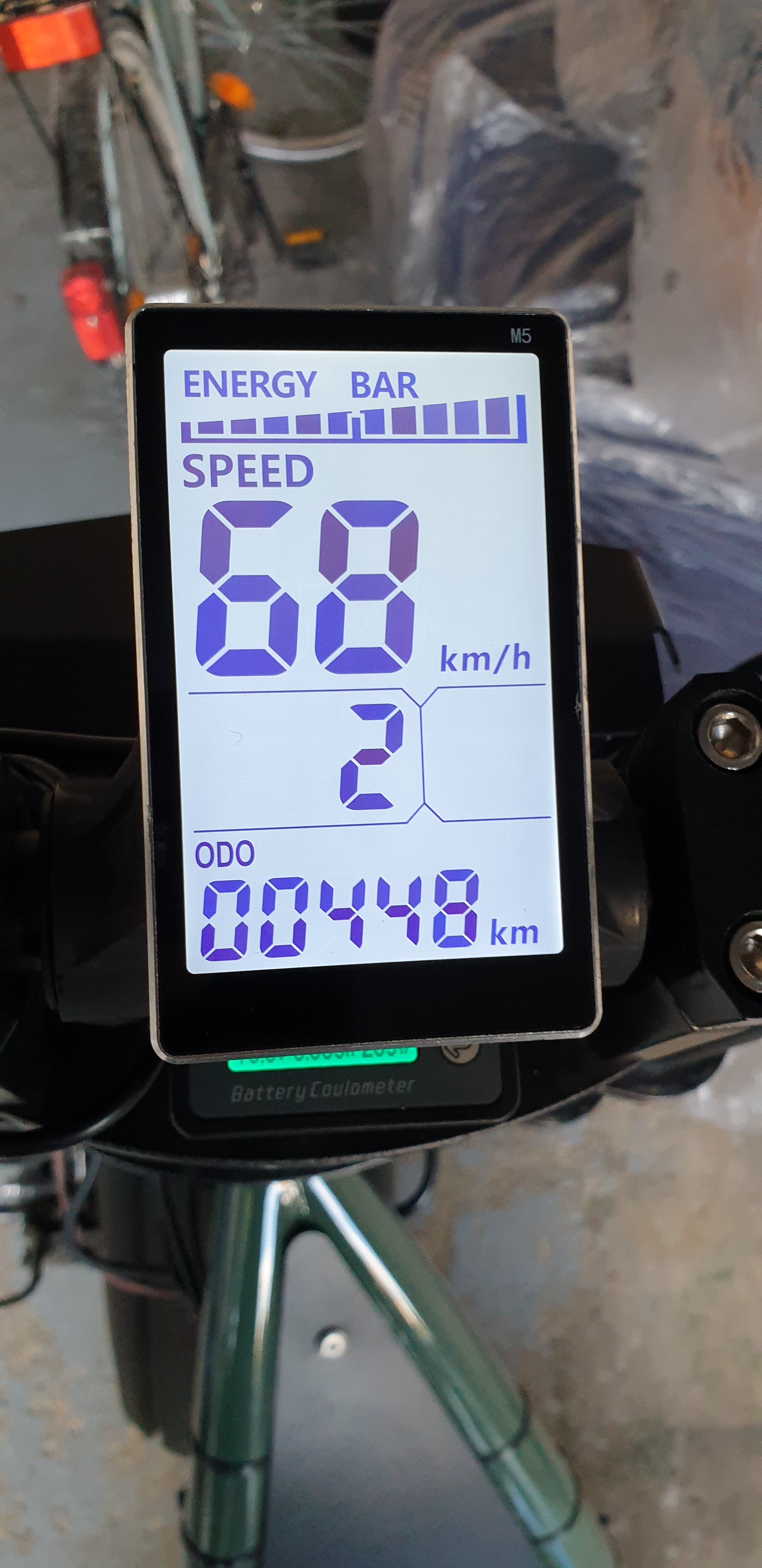

Ich arbeite momentan mit 74Volt und erreiche nun 68km/h (Leerlauf) - 4km/h (Eigengewicht und Zulast) = 64km/h Tacho. Da geht noch was.
Als nächstes kommt 76Volt / 78Volt und 80Volt. Darüber werde ich aber nicht gehen (können), weil wegen den verbauten SHUNT / Coulometer und den Kondensatoren in den Controllern, die dann auf 100Volt erhöht werden müssten.
Gemessene Peakleistung mit den alten Controllern 3.5KW aber geht auch bei den neueren Performance Controllern bis 4.4KW.

forcaman hat geschrieben: Di 6. Sep 2022, 18:45 he he na das ist doch genial :D tja ich versteh nur nicht warum dann bei mir der tacho durchpfeift bei 67 volt ? keine ahnung, da bin ich dann ratlos. nachgefragt aber bei den chinamännchen die 60 volt auf die man den tacho stellen kann wären nur systemspannung, mehr ginge nicht. hast du ne idee wieso ? ich wüsste da keine erklärung zu :?
Ich kann mir nur vorstellen, dass es an den Kondensatoren im Steuergerät liegen kann, die das puffern bzw. dazwischengeschaltet sind oder Widerstände. Eher Widerstände nach der Formel (R=U/I) Ich weiß nicht, ob Du Deine damals vor anlegen der höheren Spannung diese begutachtest und evtl. falls zu niedrig getauscht hast. Das scheint sich wohl von Steuergerät zu Steuergerät zu unterscheiden. Bei mir liegen aber dennoch nur 59 bis 60 Volt und 5.3 mA am Tacho an. Einen extra Widerstand habe ich dort nicht eingelötet.
Das ist schon aber eine hohe Toleranz, wenn dieser M5 E-BIke Tacho max. bis 60V (theoretisch) verkraftet, und selbst bei mir nicht mal bei 73Volt muckt.

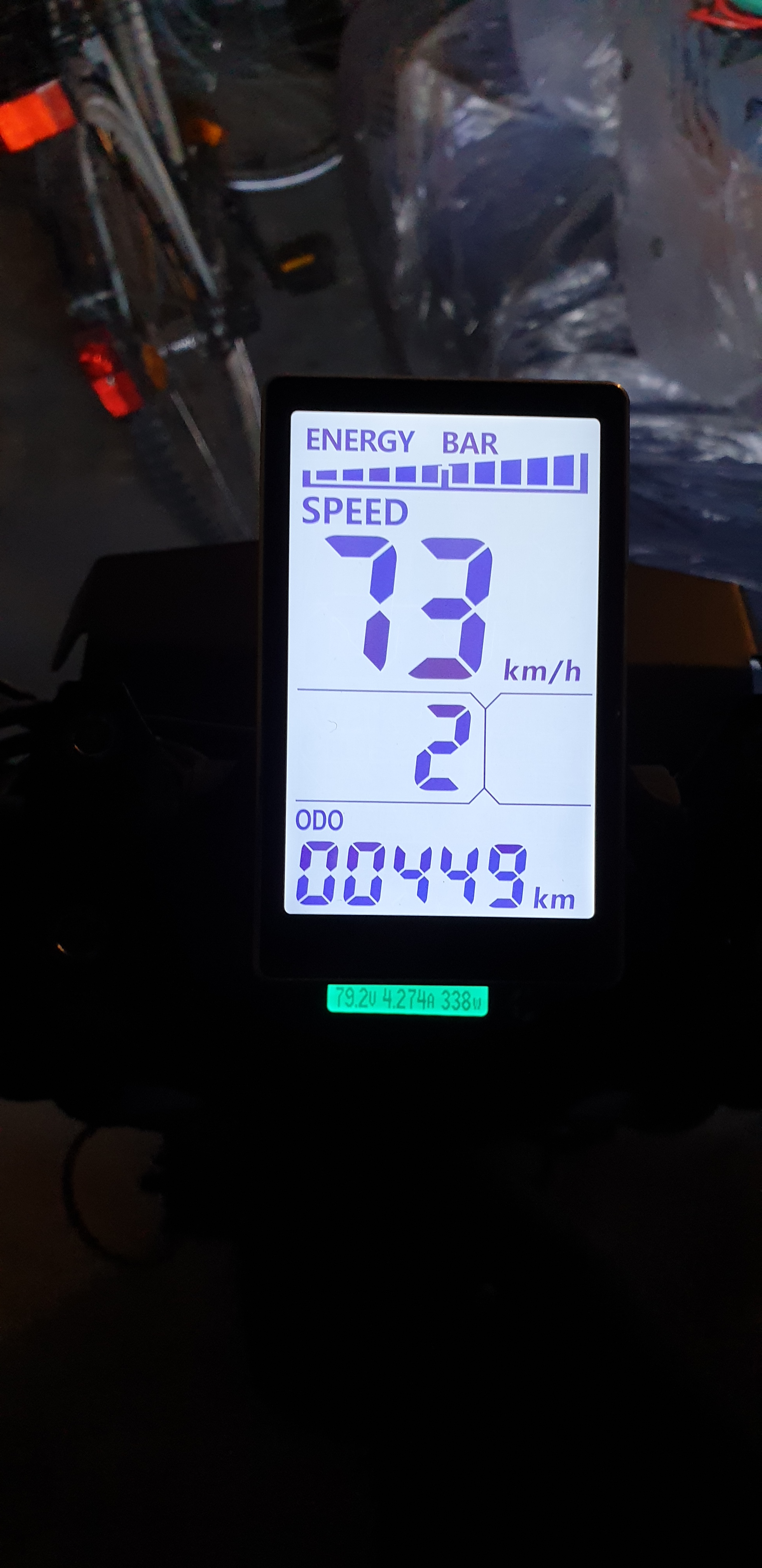

So und nun das...
... mit knapp 80 Volt bei 73km/h (65km/h GPS). Mehr geht jetzt net, sonst muss ich fleißig löten. Aber das ist nun wirklichmal ein Beweis dafür, was geht und wie etwas limitiert ist.
Also, der M5 schaftt auch 80Volt. Ich werde mich als nächstes auf die Piste begeben und mir das live ansehen.
Fazit: Der Knumo kann auch locker bei seiner Motroleistung mit einem 72Volt Akku (84V OffVoltage max.) betrieben werden.

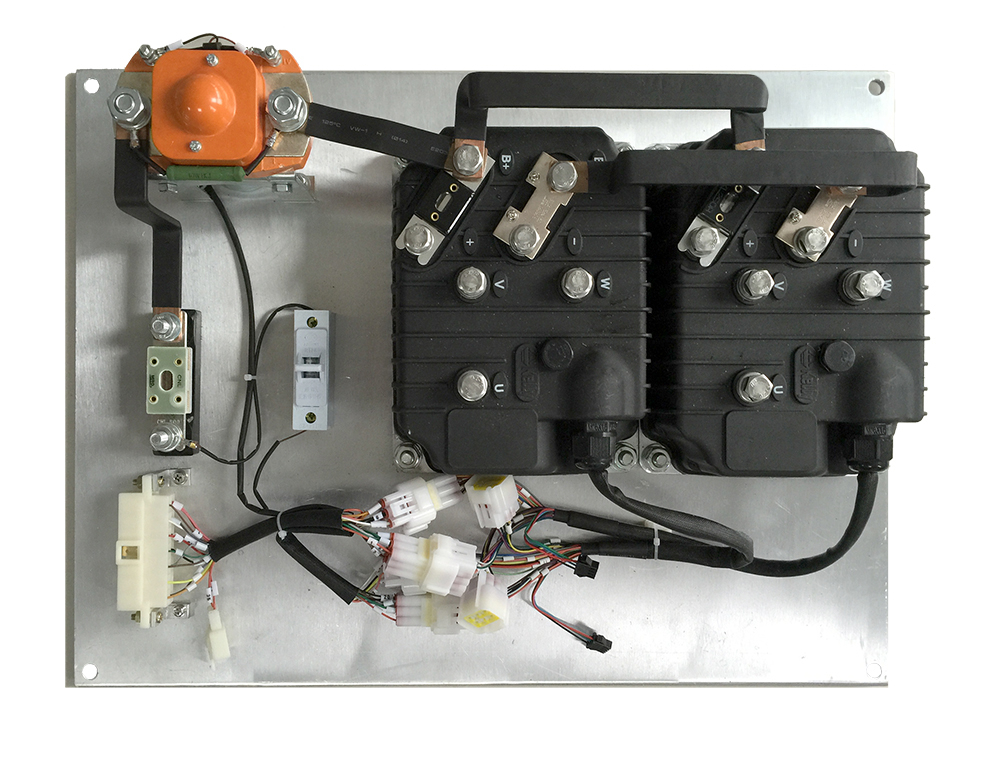

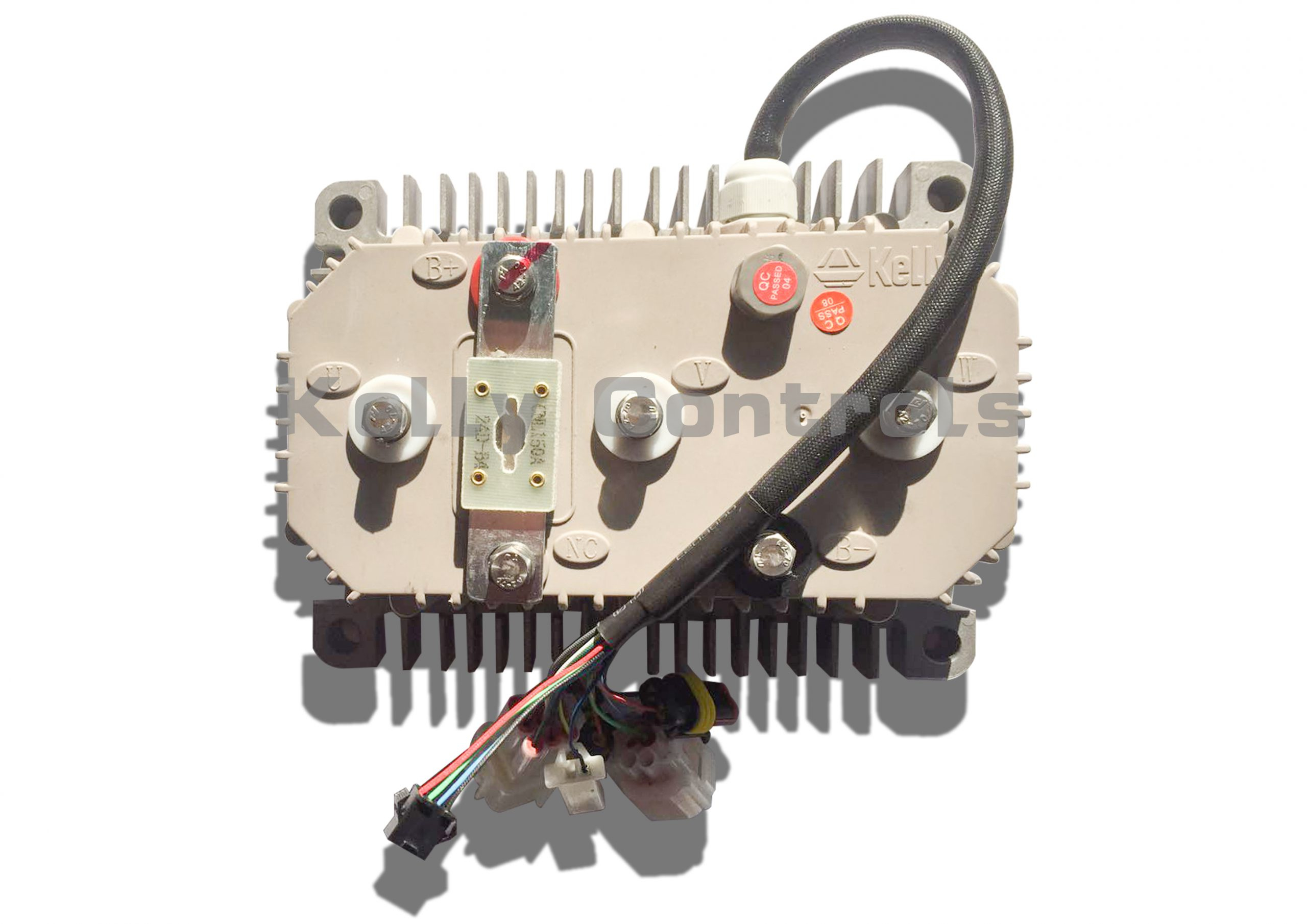

Es spielt keine Rolle was an Parametern an den Controllern eingestellt wird. E6 bedeutet eigentlich 'low battery'. Das ist Quatsch. Der Ausgangspannung des Akkus lag lt. Messung immer noch bei über 80V (72V Akku).
Der Scooter startet erst dann wieder wenn der Stecker gezogen und erneut gesteckt wird (RESET). Selbst eine Abkühlung über 24 Std. hat keine Erfolg gebracht. Der Scooter startet selbst dann nicht mehr von alleine.
Ich darf davon ausgehen,dass der Temperaturbereich der MOSFETs begrenzt sind. Theoretisch könnte man mit Wasserrkühlung versuchen dem entgegen zu wirken oder...
KELLY CONTROLLER verwenden mit geilen Feature wie z.B. Rekuperation.
Für DUAL eignen sich entweder 2x KLS-N oder KEB-Controller. Sieht dann in etwas so aus (auf einer Platte):
Dieser gezeigte Vorwiderstand (precharge resistor) und contactor werden nicht umbedingt benötigt. Von den Maßen her passen die KElly Controller gut - allerdings sollte man sich evtl. schon für einen dicken fetten Akku eine anderen Lösung einfallen lassen (Umbau).
Kelly Controller sind programmierbar wahlweise via Bluetooth (Android App und APK) oder RS232 zu USB. Die Konfiguration der Anschlüsse sind recht einfach (Stecker und Pins, DCDC Converter und Gasgriff) werden mitgeliefert. Vor der Inbetriebnahme müssen aber zwangsläufig die Motoren initialisiert werden. Es wird empfohlen die Konfiguration der Parameter vorzunehmen.
Achtung: Es handelt sich nicht um MASTER/SLAVE Controller, daher kann es vorkommen, dass es minimale Abweichungen bei der Synchonisation (beim beschleunigen der bremsen) gibt, welches aber nicht die Funktionalität beeinträchtigen.
Hier Anschlussbelegung (KLS-7245N):

Ich werde nun als nächstes diesen Schritt gehen und umrüsten auf zwei Kelly Controller Modell: KLS-7245N (bis zu 5KW / 40-90V / 100A (350A))
