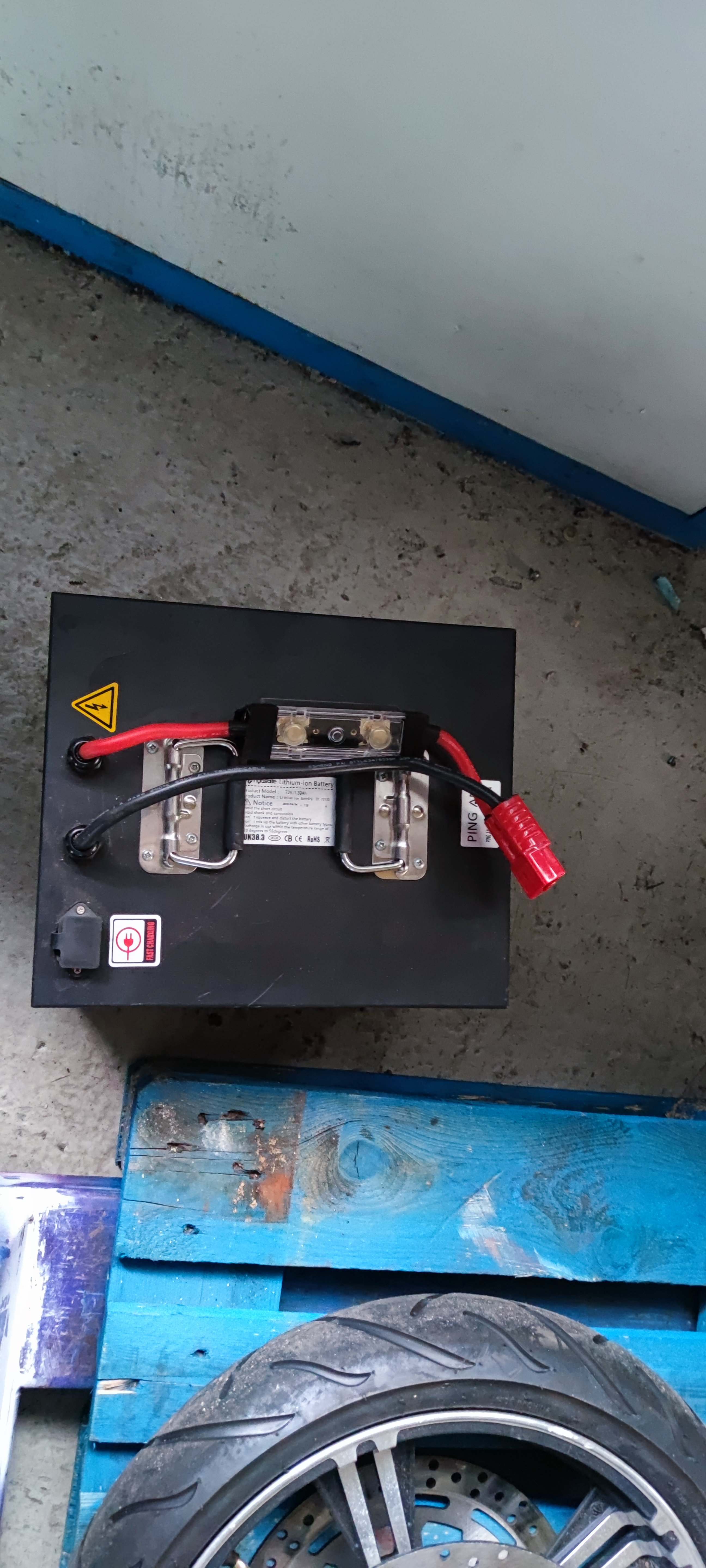

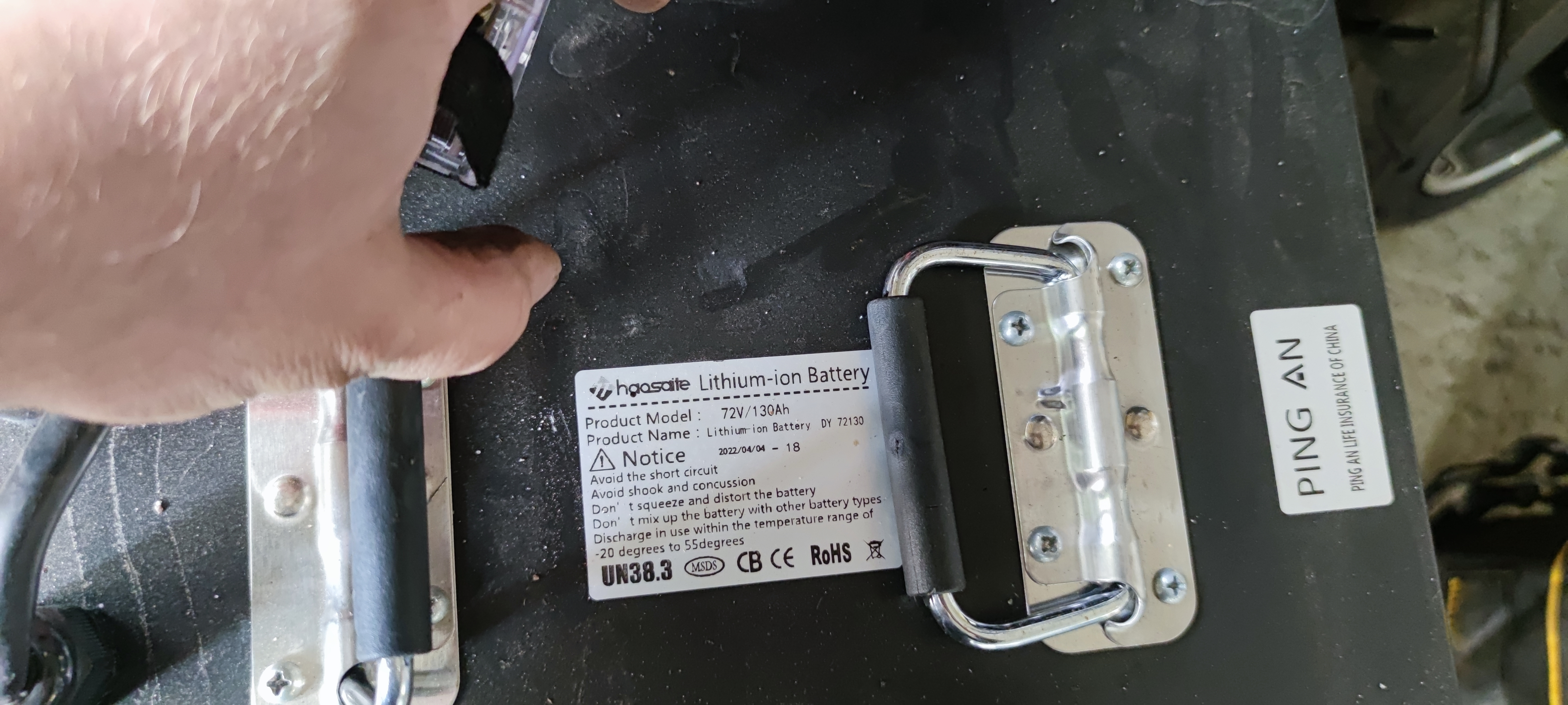

Re: E-Odin Akku u. BMS
E Odin 130 Ah Akku von NMD24
- jeff-jordan
- Beiträge: 1292
- PLZ: 6...
Interessant, dass die da jetzt in der Leitung eine Sicherung drin haben.
Hast Du mal Höhe, Breite und Tiefe von dem 130Ah Teil messen können?
Und vielleicht sogar das Gewicht?
kann ich gern morgen für dich machen leider bekomme ich ihn nicht auf der Deckel ist verklebt wie es aussiehtjeff-jordan hat geschrieben: Di 22. Nov 2022, 16:45 Interessant, dass die da jetzt in der Leitung eine Sicherung drin haben.
