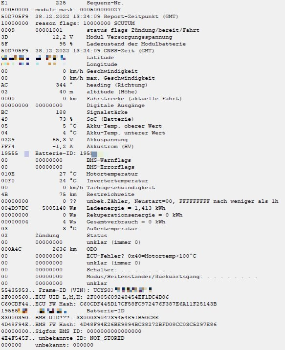

Ausgehend von Gerolds Zitat habe ich mal ein bisschen weitergewurschtelt. Die Struktur des Protocol X ist ja in Ansätzen ersichtlich, also habe ich mal einen 25-Minuten-Fahrtmitschnitt mit insgesamt 134 übertragenen Protokollen gesichtet und zuvor mein Tool so umprogrammiert, dass es künftig ausschließlich vollständige "Protocol X Reports" berücksichtigt (in denen ja der SCUTUM S01 enthalten ist) und dabei ggf. das "Zwischenfunken" anderer Meldungen im Log ignoriert.
Dabei sind mir folgende Zustände aufgefallen
module mask - Festlegung welche der einzelnen Reports Bestandteil des Protocol X werden.
0001 0000 0027 - kein UIDS, kein JNY_STOP
0001 0000 002F - +ANALOGUES (Werte analoger Ausgänge)
0005 0000 0027 - +UIDS
0001 0000 0827 - +JNY_STOP - im Zusammenhang mit reason-flag 1000 0080 (erscheint dann vor SCUTUM S01)
reason flags - Gründe für das Versenden des Reports (aufgetretenes Ereignis)
8000 0000 - "Motion detected" - Roller wurde bewegt. Ja, kommt bei mir zu Beginn der Fahrt fünfmal
0000 0040 - "JNY Start" - Roller wurde eingeschaltet
1000 0000 - "SCUTUM" (mit und ohne UIDS - siehe module mask) - wird so benannt, Auslöser?
0080 0000 - "CANBUS" (Ursache z.B. : erste Aktualisierung der Motor/Inverterparameter, BlinkerLI, BlinkerRe)
0000 0100 - "HEAD" (Änderung der Bewegungsrichtung)
0000 0001 - "TIMED" (zeitlich bestimmte regelmäßige Aussendung, $STIM?)
0010 0000 - "CORNERING MAX" (Änderung der Bewegungsrichtung in starkem Maße - Abbiegen)
1000 0080 - "JNY STOP" (Ausschalten des Rollers, Ende der Fahrt) - beachte 1 am Anfang ??
status flags
0000 1000 - aus, (auch bei Motion detected)
0000 1001 - Zündung an
0001 1001 - xxx1 xxxx wenn bereits ein Bericht in der Warteschlange ist (Report 2,3,... wird generiert)
Bei dieser Gelegenheit bemerkt: einige Zeit nach JNY_START und einem CANBUS Event wird - nach dem Aktualisieren der Motor/Inverterwerte (bis dahin wurden die Werte von vor dem Ausschalten gesendet) - ein SCUTUM-generiertes Protocol gesendet, das einen UIDS-Sektor beinhaltet (auf dieser Fahrt genau 1x), mit den ein paar Beiträgen zuvor erwähnten Beiträgen.
Anbei ein Demoshot eines solchen Protocols dekodiert soweit ich es inzwischen kann.

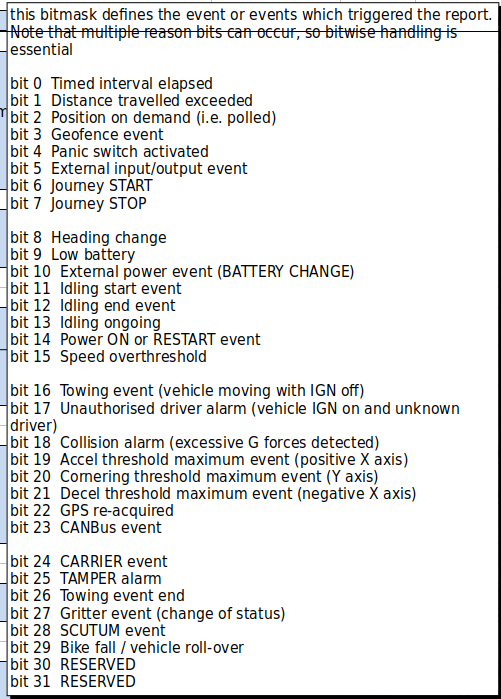

Die Interpretation der reason flags gilt diese Liste:

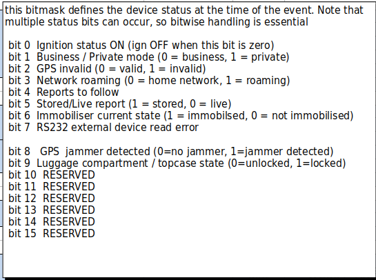

und für die status flags diese:

Danke! Eingepflegt. Fehlt nur noch die module mask :-)
Nach meinen Aufzeichnungen ist bei meinem Roller das Bit 31 der reason flags mit dem Event MOTION belegt. Alles übrige kongruiert mit meinen Erkenntnissen. Nur der letzte gesendete Report hat zwei Reasons (SCUTUM und JNY STOP), das listet auch das Log klarschriftlich auf:
14:45:31.010 REPORT REASON(S):
14:45:31.010 JNY STOP
14:45:31.010 SCUTUM
Im Status ist logischerweise das roaming flag immer aktiv.
