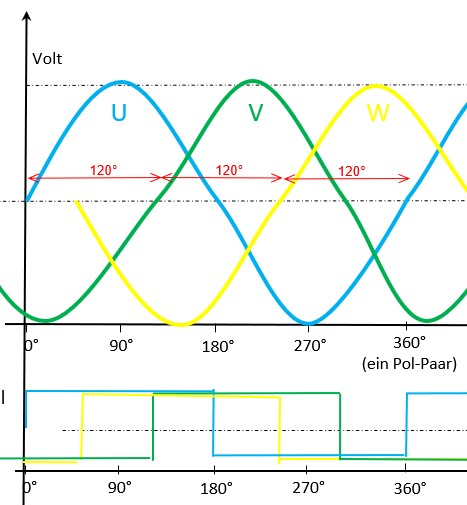

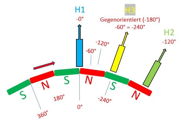

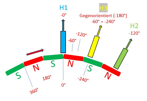

Richtig, der Zyklus ist gleich. Aber jede Umdrehung des Motors hat ja mehrere Zyklen. Und nach einen vollem Umdrehung des Motor ist eine ganzzahlige Zahl von Zyklen exakt abgeschlossen. Die Zahl ist Ganzzahlig, weil sie der Anzahl der Magnet-Pol-Paare enspricht (Glaube es mir!).
Wenn die tatsächlichen RPM also ermittelt werden sollen, muss der Motor-Controller die Pol-Paar-Anzahl/Zyklenzahl kennen. Er bringt den Motor auch ans Laufen, ohne diese Kenntnis, weiß dann aber nur die (von ihm erzeugten) Zyklen/je Minute und nicht die RPM.
Bei 16 Pol-Paaren hat jedes Pol_paar eine Bogen-Länge von einem Sechzehntel des Rotor-Umfangs. Nicht bei allen Motoren sind die Hall-Schalter-Sensoren in so einem kleinen Bogen montiert und die Hall-Schalter haben auch nicht immer die gleiche magnetische Orientierung.
Es Tasten also verschiedene Hall-Sensoren ggf. verschiedene Magnet-Pol-Pare ab. Allerdings immer an der Winkel-Position wo der Umschaltvorgang/Nullduchgang der Phasenwelle getaktet werden muss.
Das Verhältnis der Spulen-Anzahl (am Nabenmotor durch 3 und 2 teilbar) zu den Zyklen ist in der Regel eine "krumme" Zahl. Natürlich kann man auch mit "krummen" Zahlen rechnen, wenn der Taschenrechner genug Nachkommastellen hat.
Hier die Geometrie bei 120°-Phasenfolge und Innenläufer (Magent-Pole drehen innen an den Hall-Schaltern vorbei) sowie verschiedenorientierten Hall-Schaltern. Die schalten nicht im 120°-Takt der Phasen, sondern geometriebedingt vorgezogen.
Wenn H1 und H2 auf Südpol schalten und H3 (gegenorientiert) auf Nordpol. (beim Aussenläufer - hatte ich auf Seite 9 gezeigt - stehen natürlich die Sensoren innen fest und die Magnete drehen außen herum)

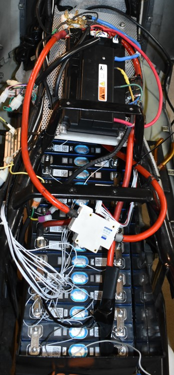

wenn auch OT so doch immerhin der VOTOL EM150S mit auf dem Foto meines momentanen Projekts im Masini/Erider:
Darunter 21 Stück 117 Ah NCM = 8,9 kWh. Es würde auch eine zweite Etage mit nochmal dieser Energie darüber passen.

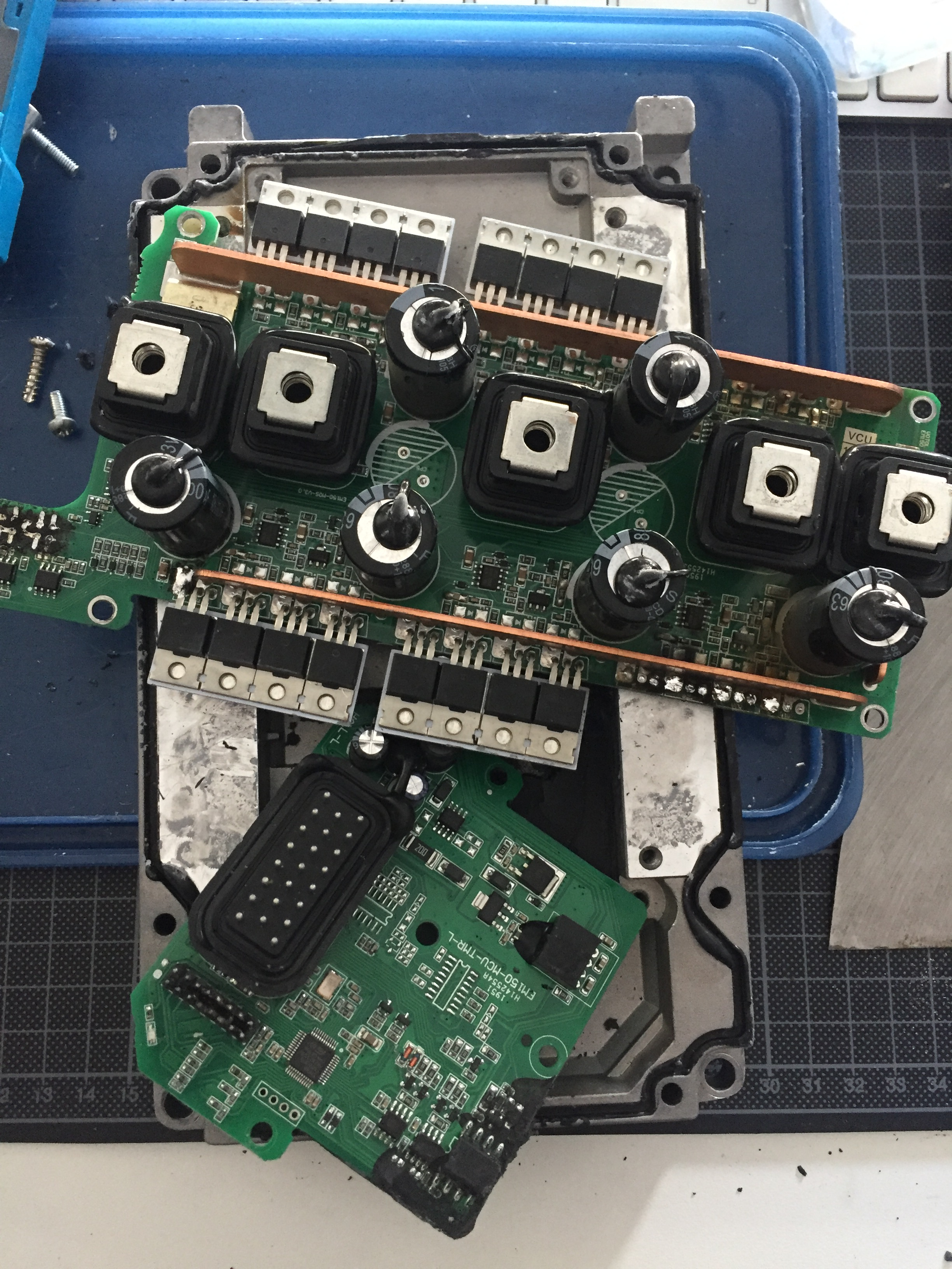

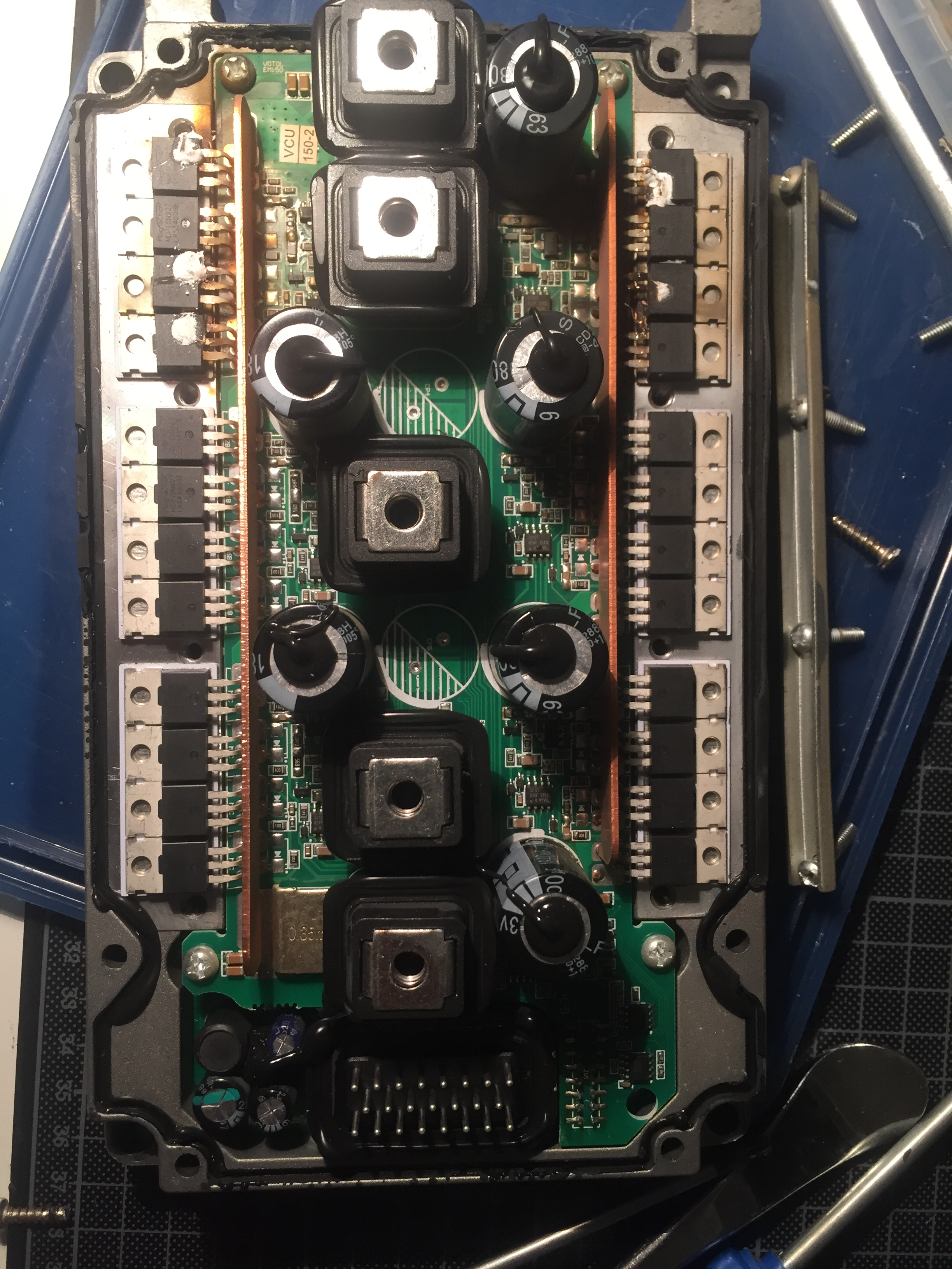

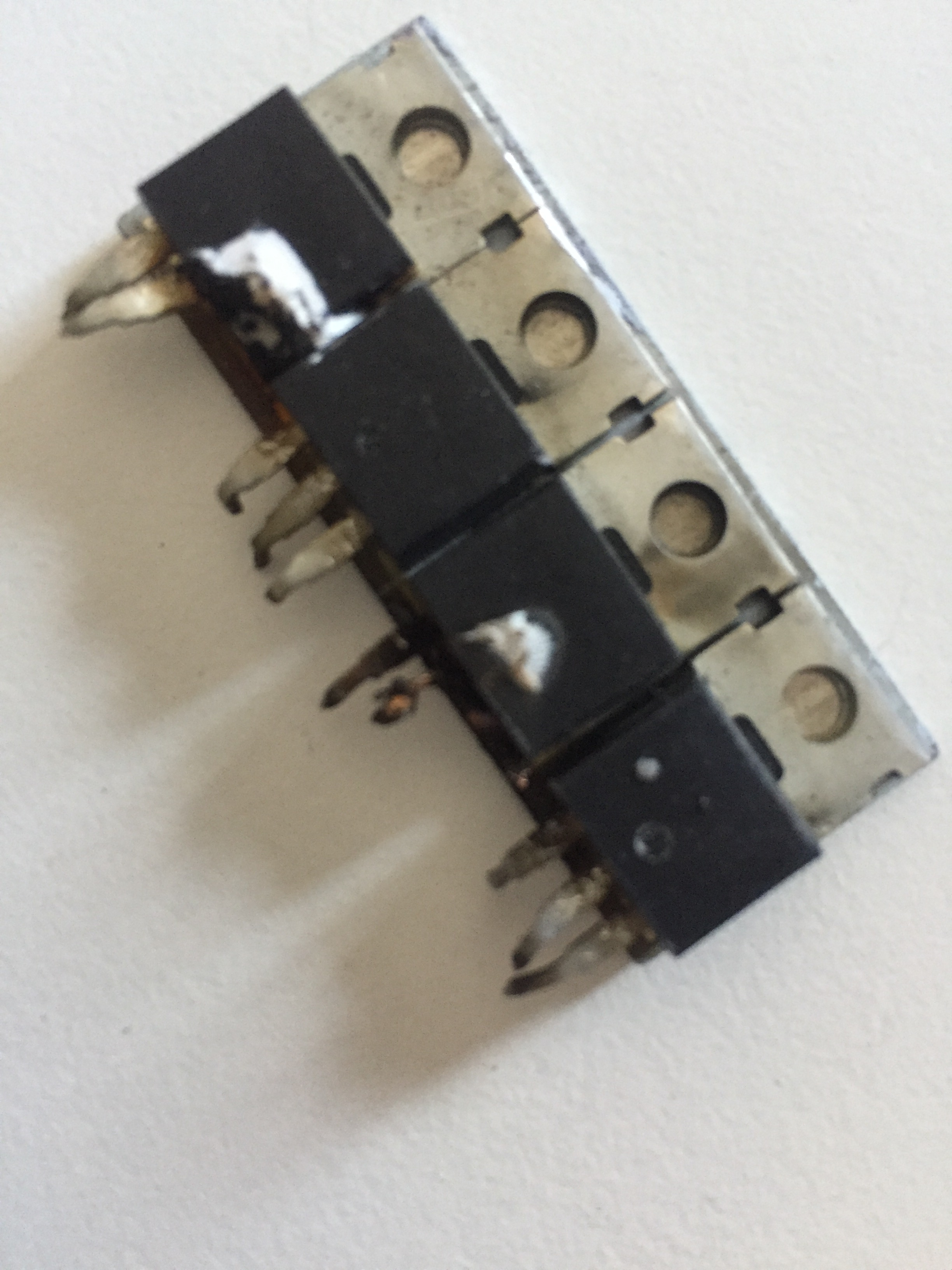

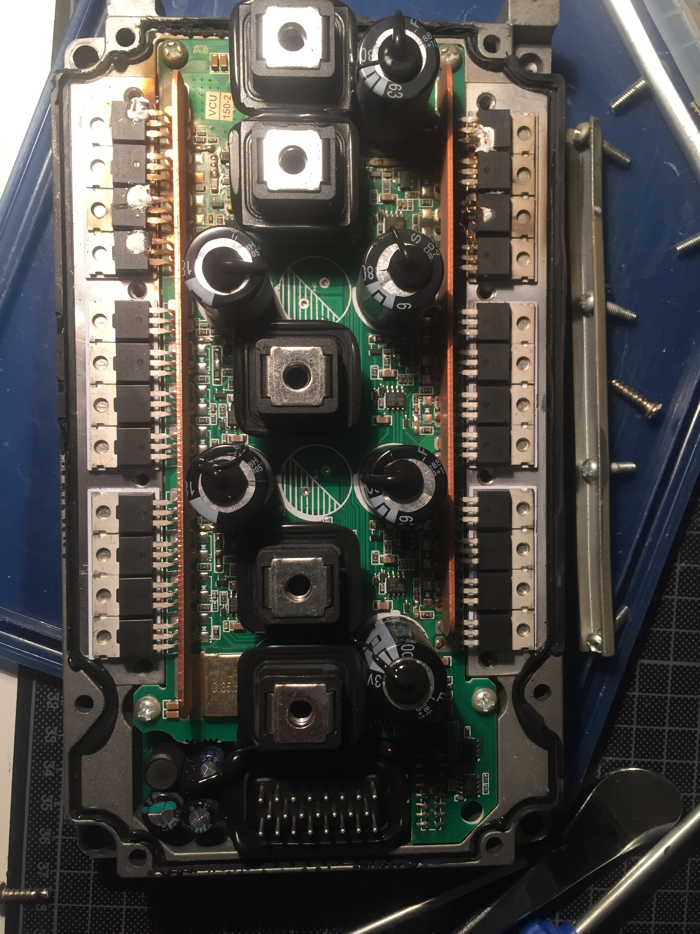

Back to Topic: das Innenleben von (m)einem schwer verletzten 150/2.
Rechts, der dritte FET von oben ist an den Pins geschmolzen und hat dann mit dem flüssigen Metall Kontakt zum Gate des Nachbarn hergestellt.
Wenn FETs sterben misst man Widerstände nahe null oder unendlich zwischen den Pins.
Ich messe 40 Ohm gegen VBat und null Ohm zwischen allen drei Pins. Das ist nicht gut. Irgendwo ist da Kontakt hergestellt, wo keiner sein soll.
Keine Ahnung wie spannungsfest so ein Gatedriver ist, wenn auf der Steuerleitung statt 12V plötzlich Batteriespannung anliegt.
Die beiden verbleibenden Phasen scheinen OK.

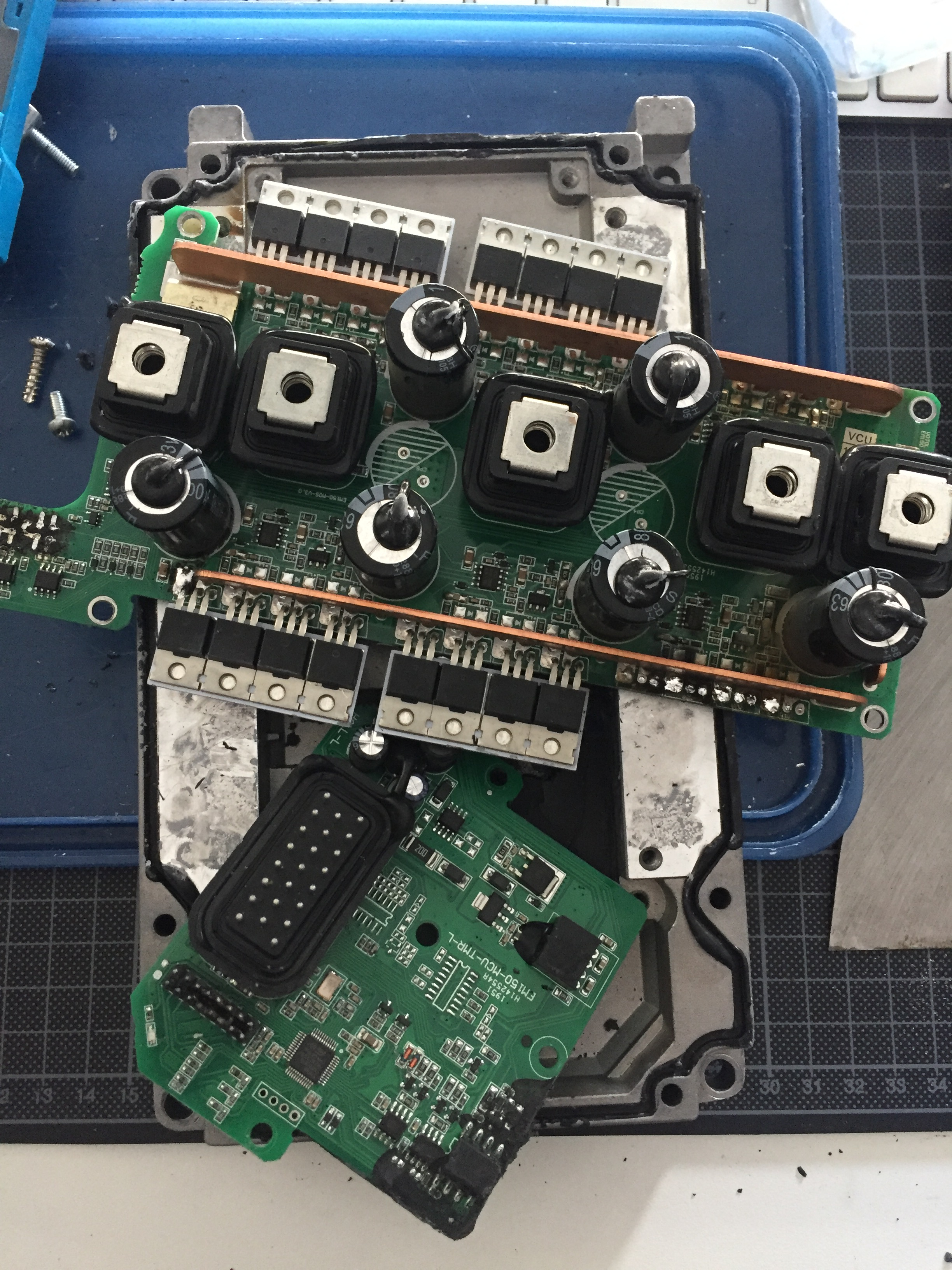

Eigentlich verdient dieser Controller einen eigenen Thread.
Das Teil ist im Prinzip wirklich sehr überlegt aufgebaut und keine einfache Kopie von irgendeiner bekannten Marke.
Trotzdem habe ich mich beim Zerlegen gefragt ob Votol nur mich oder alle Menschen hasst.
Pfostenleisten verlöten und die Platinen zusätzlich fett verkleben tut nicht not.
Dann noch versteckte Schrauben anbringen...
Bin gespannt ob ich irgendwelche Schäden angerichtet habe.
P.S.: Hatte ich erwähnt, dass die dicken Kondensatoren bis 63V zertifiziert sind? (???)
Edit: anscheinend habe ich nur einen Widerstand abgerissen. Das ist OK und lässt sich fixen.

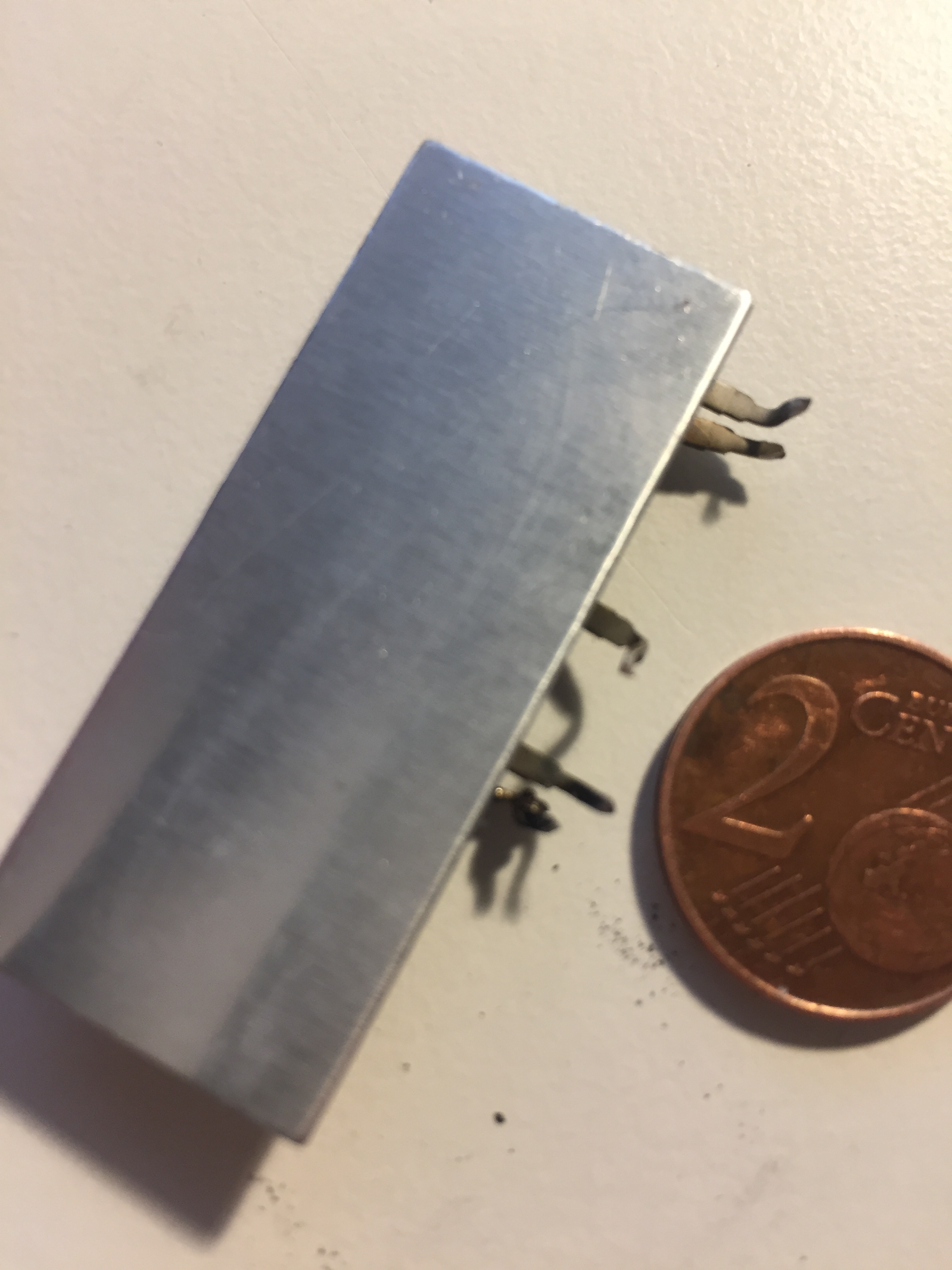

Die FETs sitzen auf 0,2-0,3mm Metallstreifen. Anscheinend ist die Unterseite nicht leitfähig beschichtet.
Sowas habe ich noch nicht gesehen. Kennt sich jemand aus und weiß wo man diese Streifen kaufen kann?
Ich habe keine Ahnung wie ich die FETs herunter bekommen soll ohne die Isolationsschicht zu zerstören.
