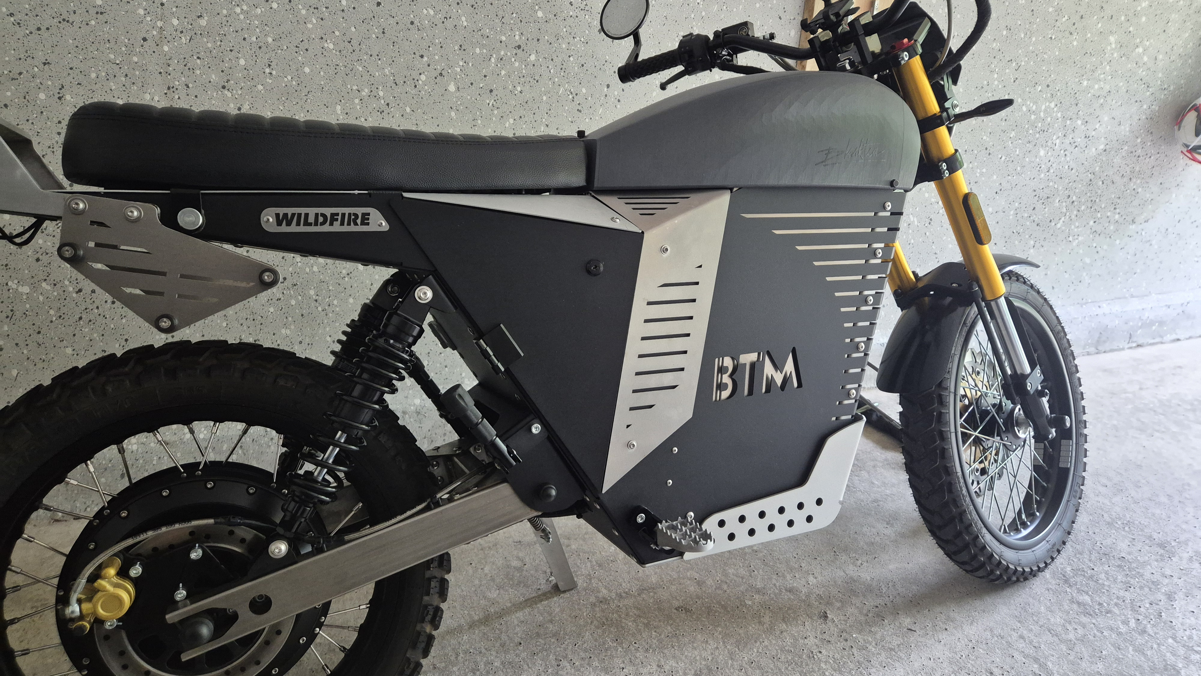

>>Auch hier hab ich 1,5cm über Profil, denn der Reifenquerschnitt ist ja quasi gleich
Das ist richtig, danke, habe nicht weit genug gedacht. Danke auch für die Schutzblechquelle. Ich sehe mir das gerne mal bei Gelegenheit live bei DreggsaggOnBike an.
Der Pflegeaufwand, wenn es immer schön aussehen soll, ist bei dem glänzenden Edelstahl natürlich lästiger als bei mattschwarzem Blech.
Sehe gerade, für 5 Euro weniger geht auch schwarz.
https://www.kickstarter.de/kotfluegel-s ... cafe-racer
Ich glaube, das finde ich noch passender an der schwarzen WF.

Laut Beschreibung taugt der schwarze Lack aber nicht wirklich. Ich hoffe einfach der Pflegeaufwand bleibt bei Edelstahl geringMondial hat geschrieben: Fr 3. Apr 2026, 11:34

So sehr polieren will ich es gar nicht - sonst sieht man den Ausrutscher / Kratzer den ich beim Bohren produziert habeRobZ hat geschrieben: Fr 3. Apr 2026, 11:49 ... Ich hoffe einfach der Pflegeaufwand bleibt bei Edelstahl gering![]()
Bei meiner Straßenbereifung funktioniert das mit den 1,5 cm denke ich ganz gut - ich werde Mal versuchen es auf 2 cm nach zu justieren... Wenn's nicht reicht gibt es andere Gewindestangen...
Das ist das tolle an dem Bausatz ... Passt zur WF
@RobZ Übrigens werde ich die Kabelführung erstmal nicht verwenden ... Die blockiert leider teilweise den Abluftweg des Laders - ich hab ja den 6.6 kW drin

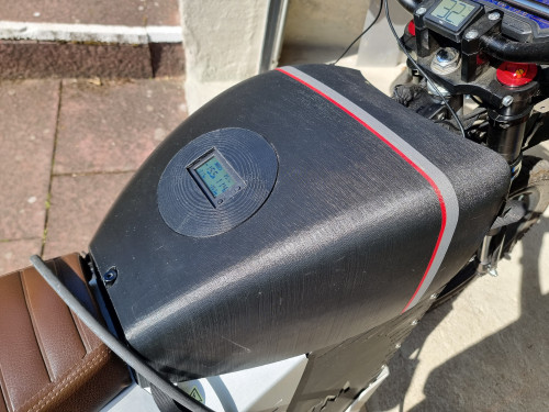

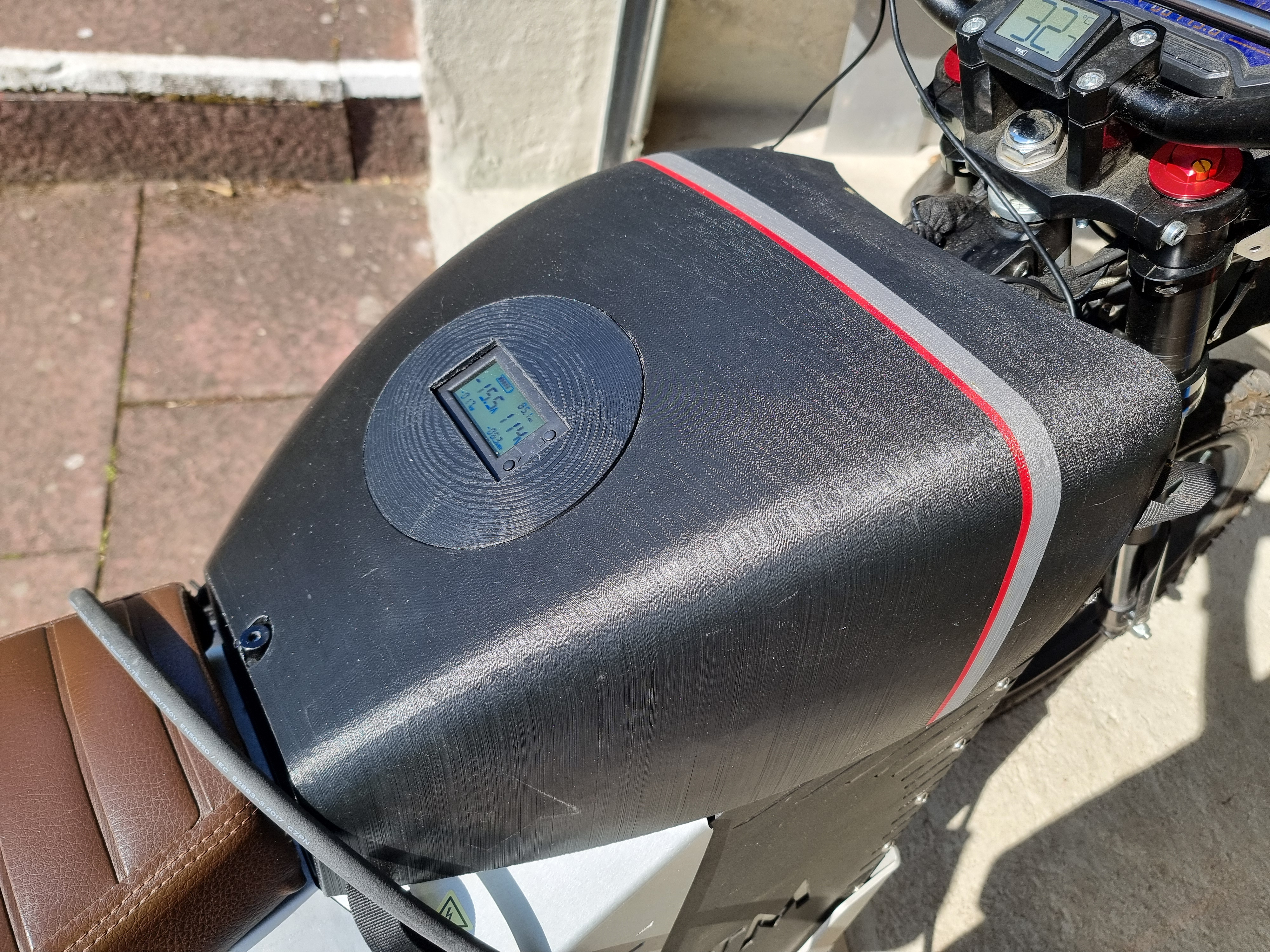

Ich habe mir dieses Energiemeßgerät besorgt, die bluetoothfähige Version kommt mit einer guten App daher.
Auch ohne App sind kumulierter Verbrauch, Rekuperationsmenge, Spannung, aktuelle Leistung und Restkapazität im kleinen Display zu sehen.
Die Akkugröße (eigentlich 100Ah) habe ich soweit reduziert eingetragen, sodaß die Restkapazitätsangabe in Prozent tatsächlich 0% anzeigt, wenn nichts mehr weiter aus dem Akku gezogen werden kann.
Sprich, ab der Anzeige 3% und weniger ist spürbar die Motorleistung reduziert.
Damit komme ich prima klar.
Während der Fahrt schon kann ich verbrauchte Wh bzw. kWh ablesen und mit den gefahrenen km ins Verhältnis setzen.
Unterwegs rechne ich immer mal wieder die erreichten km pro kWh aus, und sehe, ob ich das anvisierte Streckenziel sicher erreiche, oder ob ich dazu die Gashand besser zügeln sollte.
Zum Testen habe ich das Display z.Z. in meinem Tankstaufachdeckel untergebracht, das ging am allerschnellsten.
Dort wird es leider bei montiertem Tankrucksack verdeckt.
Den endgültigen Ort irgendwo am Lenker muß ich daher noch finden.
Ich bin von der Meßgenauigkeit ganz angetan, ich hätte erwartet, daß dieses Teil weniger "taugt".
Es soll mir eine Alternative zum UpgradeDisplay mit seiner neuen Reichweitenanzeige sein, denn ich mag das "alte" Display lieber.
(Jetzt, wo mit dem richtigen Kabel sogar die Uhrzeitanzeige funktioniert...).

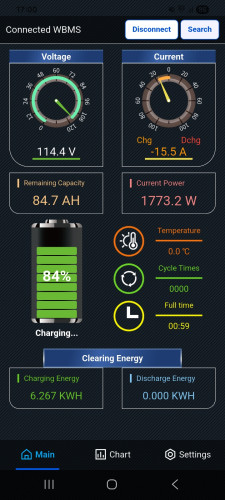

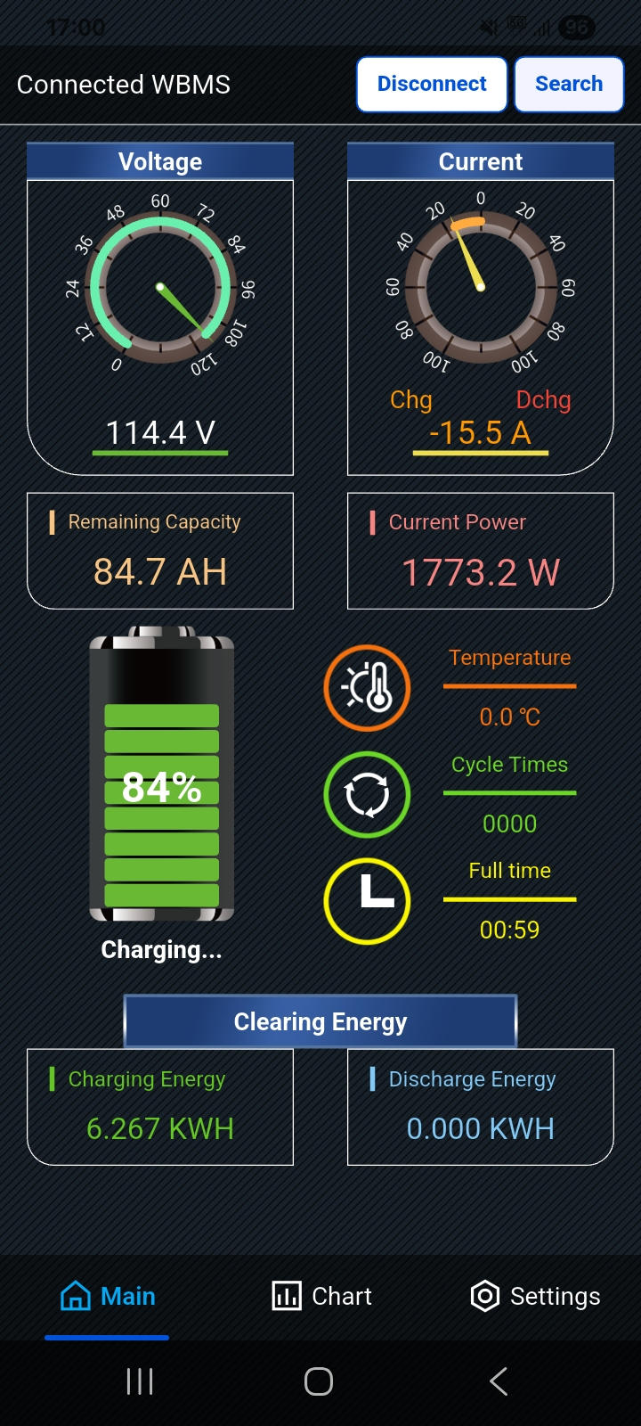

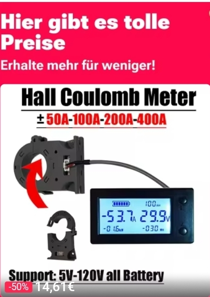

Hier noch ein Screenshot der App.
Auf Amazon habe ich das Gerät auch gefunden, dort aber ohne Bluetooth (App-Anbindung).
Gekauft habe ich über Aliexpres.

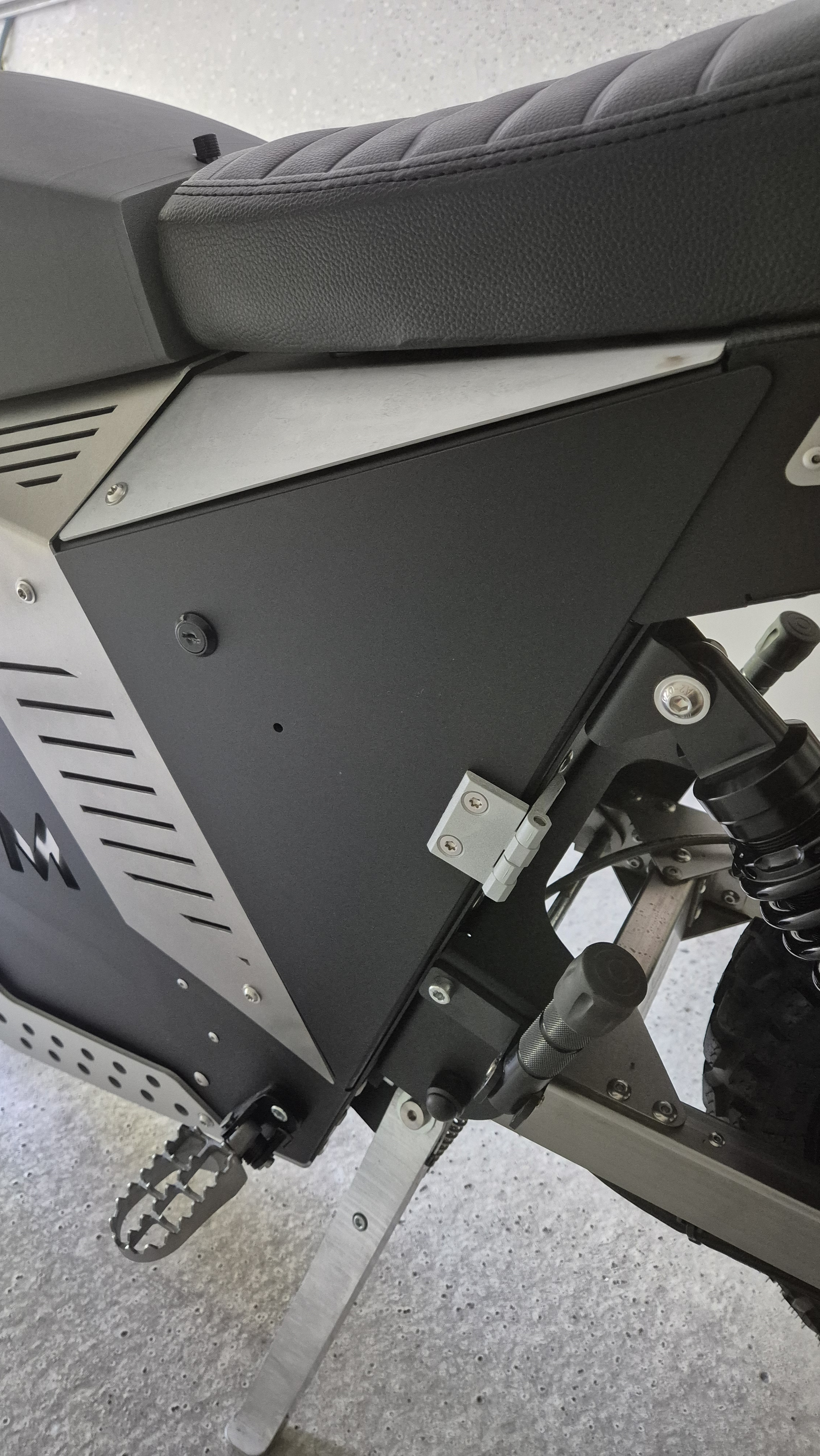

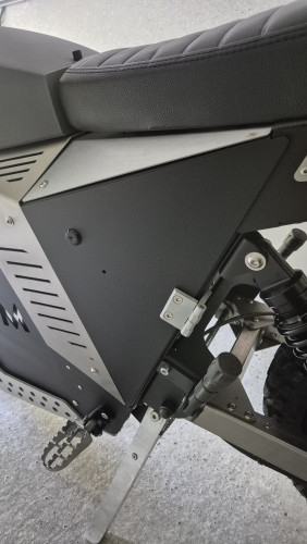

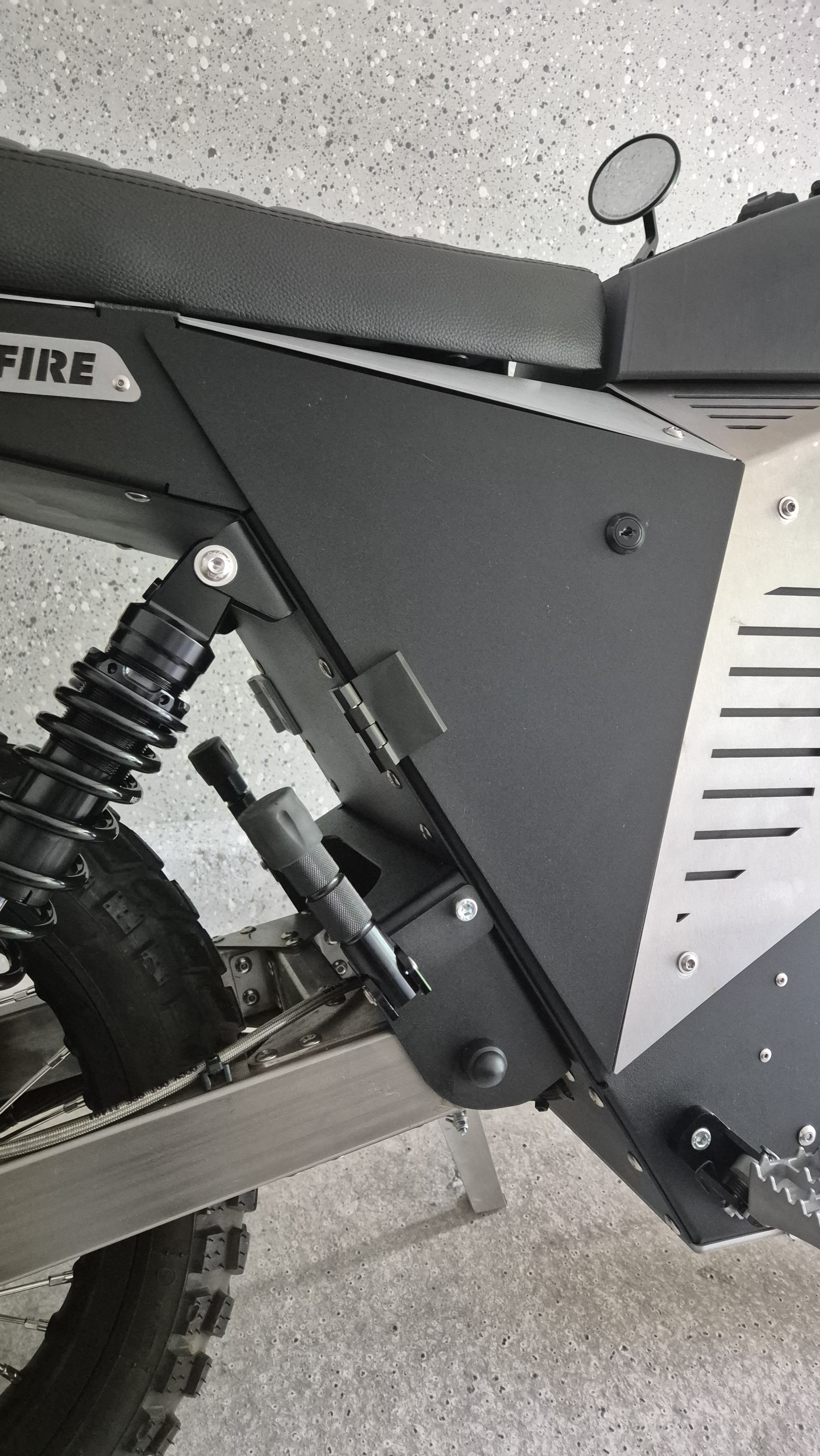

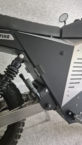

ich habe auch mal wieder was neues. Mich haben die verbauten Scharniere etwas gestört. Etwas zu viele verschiedenen Farben.
Online habe ich dann diese gefunden. Passen genau und haben keine Schraubenköpfe. Ok das Schwarz passt nicht zu 100% aber gefällt mir persönlich trotzdem besser
https://www.hug-technik.com/scharnier-7 ... 2/7769602/
- Afunker
- Beiträge: 2735
- PLZ: 66953
- Wohnort: Pirmasens
Re: Wildfire Add Ons
Ja ist etwas besser. Zumindest wenn man einen Sicherheitsaspekt darin sieht, dass die Schrauben innen verschraubt werden.
Dann kann das Scharnier nicht von aussen abgeschraubt werden, wie beim Original.

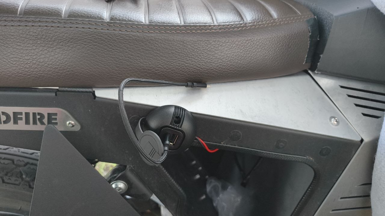

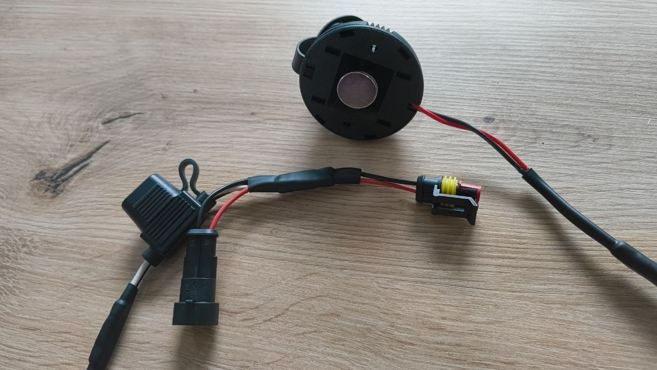

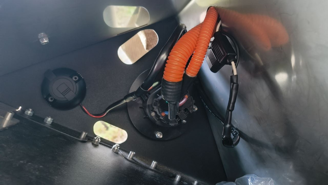

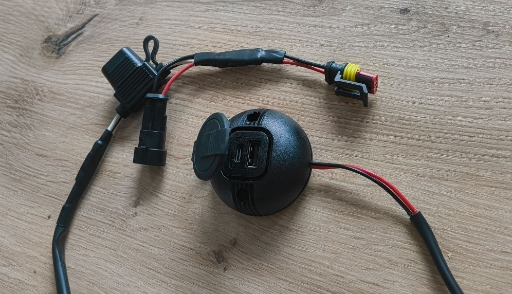

Das Ladegerät beherbergt einen DC/DC-Wandler auf 12V, der bei meiner Wildfire nach dem Einbau der neuen Kabel für die Kommunikation mit der Ladesäule nun einen Lüfter antreibt.
Soweit ich das ergoogeln konnte schafft der Wandler bis zu 5A (ich habe das 6,6kW Ladegerät).
Während dem Laden will ich auf Reisen gerne Handy, Powerbank und anderes aufladen und währenddessen auch die Wildfire alleine lassen können.
Um den regulären 12V-Kreis dafür zu nutzen müsste die Zündung an sein, da macht es mich etwas nervös wenn ich das Moped allein lasse.
Also habe ich diese USB-Buchse zusammen geknipst, die vor den Lüfter geschaltet wird. Mit USB-C, USB-A und 5A Sicherung.
Um nicht bohren zu müssen bzw. um sie frei beweglich zu halten, ist ein Magnet auf die Rückseite geklebt.
