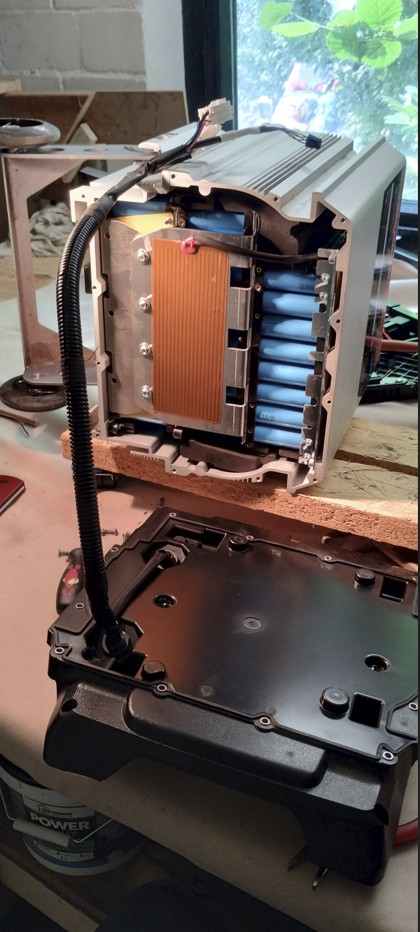

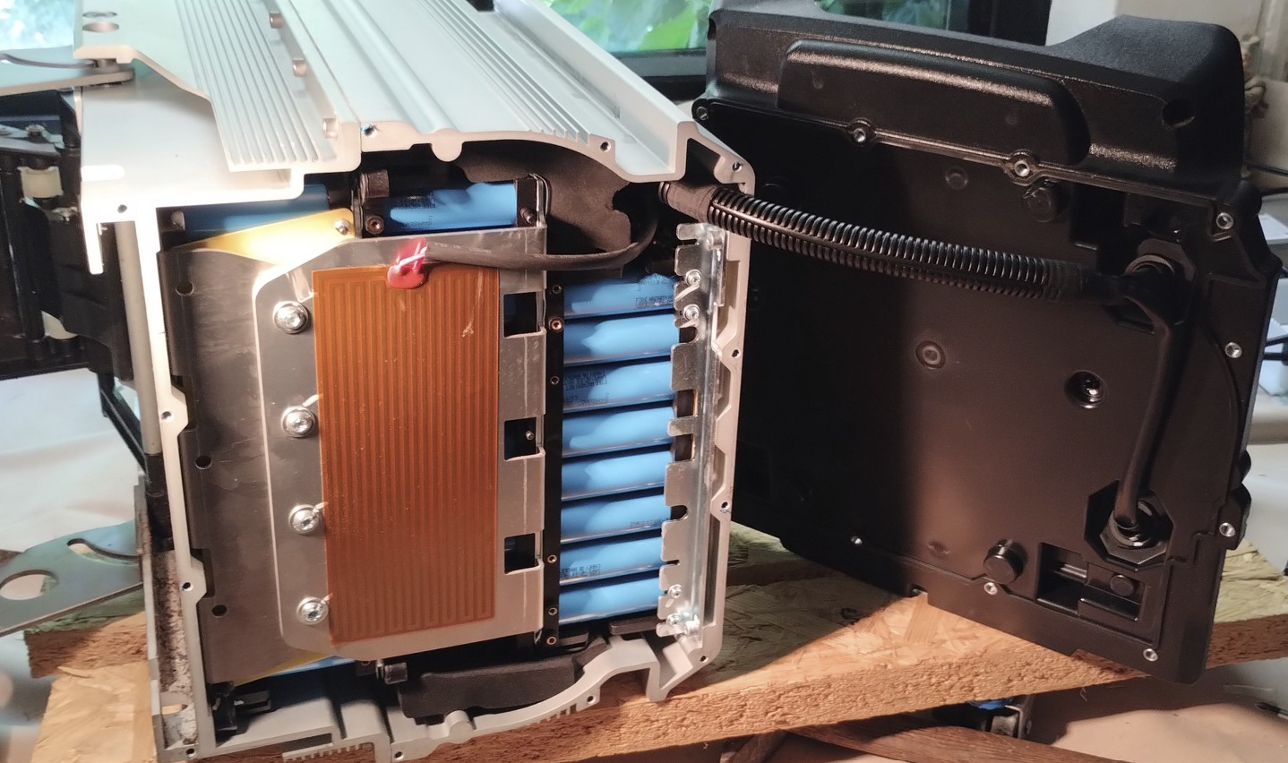

So mal einen letzten blick von der Laderseite --- nicht großartiges -- hat jemand noch eine Heizmatte hin geklebt ( oder ?)
Ansonsten laufen die Laderkabel einfach an den Zellen vorbei auf die andere Seite .. die weiteren Verläufe hatte ich ja schon geschickt ..
Als nächstes wäre dann der Ausbau des BMS dran .. aber da gibt es Spannung drauf .. ob ich da ne ruhige Hand zu habe ? Glaube nicht .
Im 2-ten Bild ist der interne Laderversorgungskabelbaum schon rausgezogen.

bandit6401 hat geschrieben: Do 24. Jul 2025, 13:30 So mal einen letzten blick von der Laderseite --- nicht großartiges -- hat jemand noch eine Heizmatte hin geklebt ( oder ?)
Dokumentier das mal bitte genauer. Der Akku ist grundsätzlich mit Akkuheizung konzipiert und beworben, allerdings wurde die wohl nicht immer verbaut, und muss auch im BMS softwaremäßig aktiviert werden. Bei mir funktioniert sie z.B. trotz Aktivierung durch die Werkstatt nicht. Ich meine, den Anschluss für die Heizung am BMS hatten wir schon mal irgendwo im Forum. Aber das hier wäre das erste Bild von der Heizung selbst.

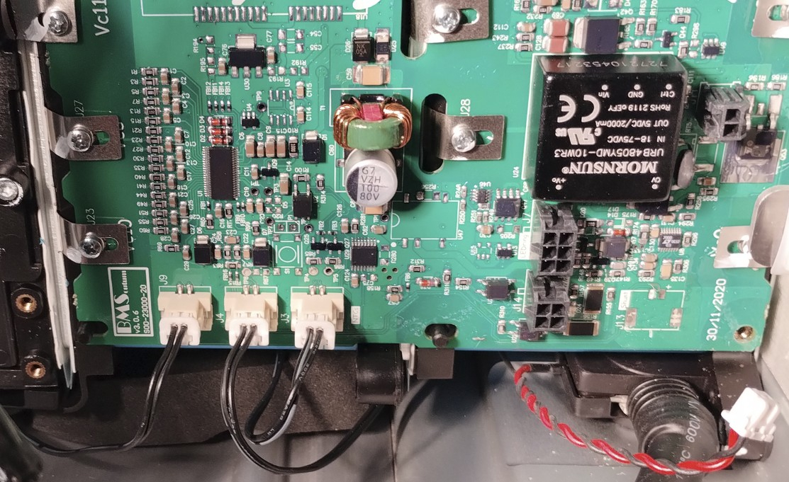

Patba : Das Kabel an der Heizung ist 2x rot .. glaube das endet neben dem dicken Mornsun auf dem BMS .
Für mich sieht das Heizelement wie SITZHEIZUNG bei PKW aus .. warum auch nicht ! Kriegst du beim Chinesen für 5 € .. bissel 12V drauf und es wird warm.
Was soll ich denn daran noch fotografieren ?

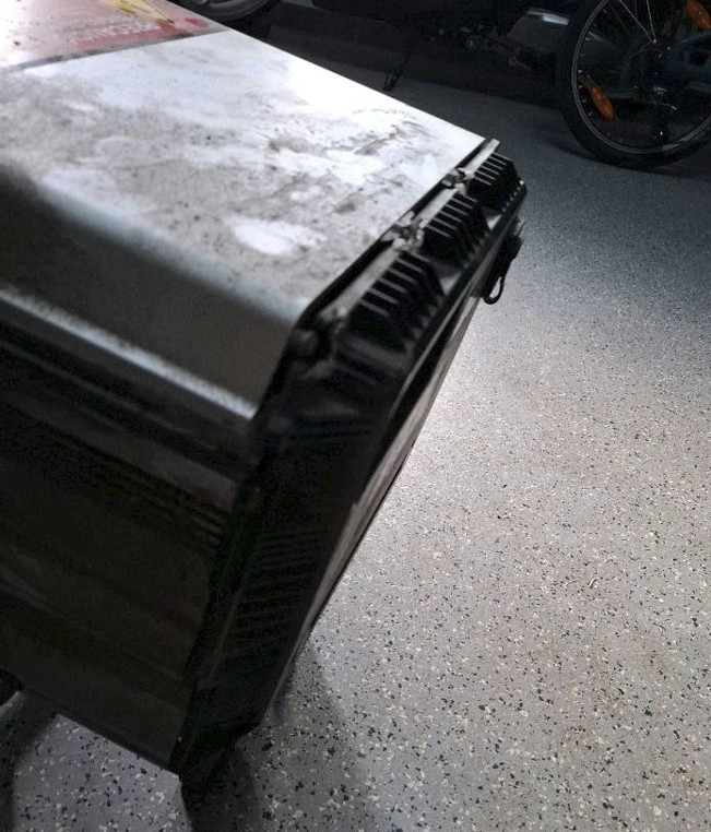

Habe noch mal ne Frage : Auf dem Bild unten habe ich mal einen Akku fotografiert, der im Netz incl. Roller angeboten wurde -- Roller hatte angeblich keinen Unfall .. das Bild hatte ich auch bei einem 2-ten gesehen -- auch der war nie ausgebaut worden und wurde immer im Fahrzeug geladen .
Fahren wir alle mit tickenden Zeitbomben rum und woher kommt das Schadensbild .. Mechanisch gibt es ja nichts im Akku was dagegen drücken kann!
Um Druckausgleichsmembranen sollten ja alle Akkus haben .. auf meinen Fotos sind es die beiden kleinen Türme auf dem Plastik an der Laderseite.

Sind das da unten am BMS T-Sensoreingänge oder ist das Masse ?

bandit6401 hat geschrieben: Do 24. Jul 2025, 16:09 Was soll ich denn daran noch fotografieren ?
Ein Bild von dem Anschlusspunkt der Heizung am BMS wäre interessant zur Bestätigung. Müsste ja entspr. beschriftet sein. Ich finde gerade kein entspr. Bild hier im Forum oder anderswo, wo man das erkennen könnte.
EDIT: jetzt hab ich doch eins gefunden
viewtopic.php?p=338280#p338280
Stimmt, bei dem dicken Mornsun ist ein Anschluss "Heater". Hängt sie da dran?

bandit6401 hat geschrieben: Do 24. Jul 2025, 16:26 Noch eine Frage :
Am einen steht zumindest "NTC" dort. Ließe sich leicht rausbekommen, wenn man verfolgt, wo die Kabel hingehen...

Das Bild zu meiner letzten Frage sollte den Punkt am Mornsun darstellen ... Werde morgen nochmal sehen, ob der Stecker da drauf passt -- habe ja schon alles abgekabelt .. immer noch zu wenig Bilder gemacht -- shit !
