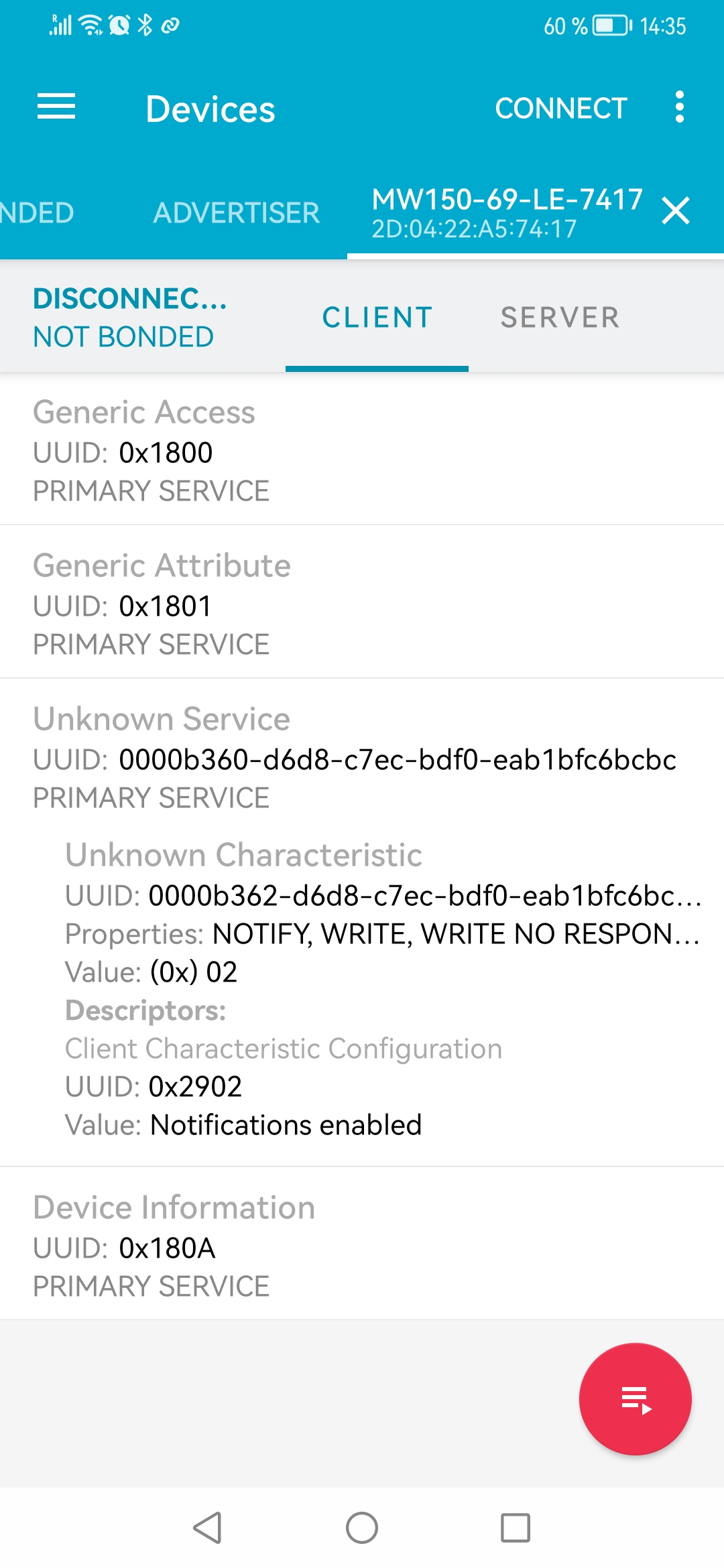

ich habe mich mit meinem Smartphone über nRF Connect mit dem Controller der Tinbot verbunden. UUID der Daten-Characteristic ist 0000b362-xxxx. Ich konnte erfolgreich "Notify" aktivieren, aber es werden keine Werte gesendet – auch nicht bei Gas/Bremse/Schaltern.
Ich vermute, der Controller wartet auf eine bestimmte Write-Sequenz (Handshake?).
Ich habe über die App die Werte 00, 01 und 02 zum Test gesendet. Stille - sonst nichts.
Hat jemand zufällig ein Protokoll-Fragment oder weiß, ob der Hersteller Bluetooth Classic oder BLE verwendet?
Eine offizielle App gibt es ja noch nicht, oder ?

Das Fahrzeug hat ja (mind.) 2 Controller: Den im Display (Full color TFT) und den für den Motor (FOC = field oriented control = feldorientierte Regelung). Welchen meinst du?
Bei ersterem klappt die Verbindung des Mobiltelefons über Bluetooth, und das Display zeigt dann den aktuell gespielten Titel aus der Playlist an (die Funktion ist allerdings nutzlos, da das Handy dann - zumindest bei mir - die Ausgabe an den Helm-Kopfhörer abbricht). Hier könnte man mit einer geeigneten App den Datenverkehr ggf. mitschneiden und untersuchen, welche Kommandos hin- und hergeschickt werden. Das wäre dann vielleicht eine Basis, auch die Werte zum Kilometer- und Ladezustand auszulesen. Da wäre ich auch brennend daran interessiert (zur Nutzung in der SmartHome-Visualisierung).
Für den FOC-Controller gab es hier im Forum schon Informationen (siehe z. B. ab Seite 93 von @Morkin). Ich vermute, dieser Controller kennt die Daten zu Kilometer- und Ladezustand aber nicht.
