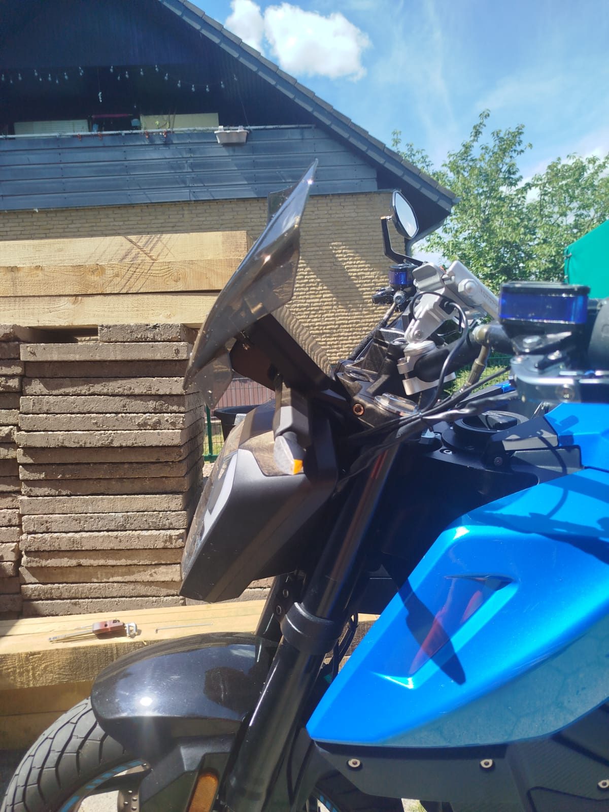

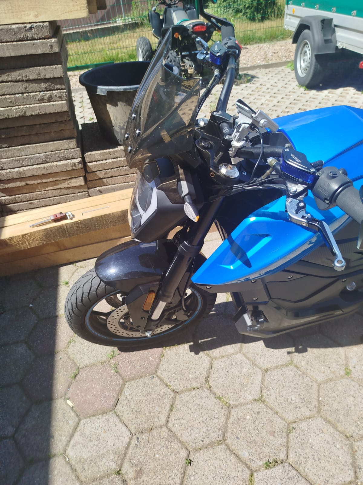

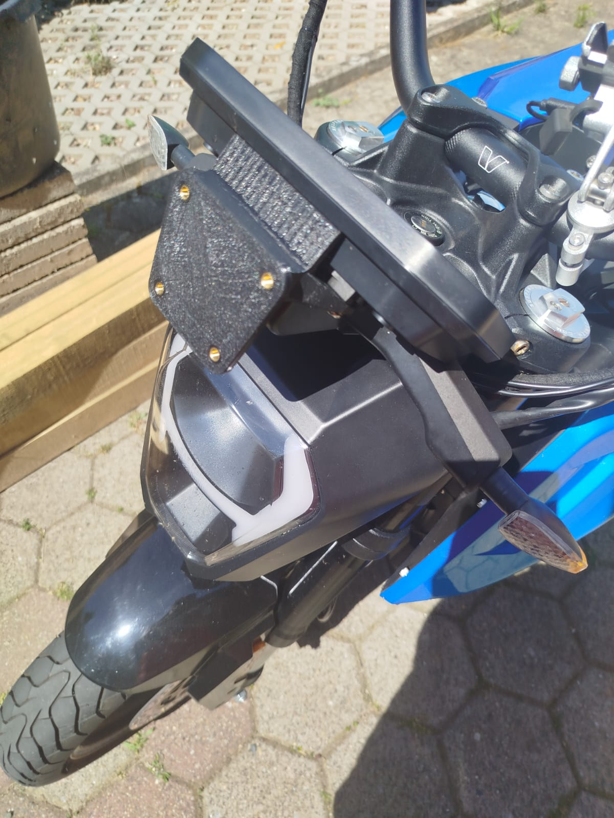

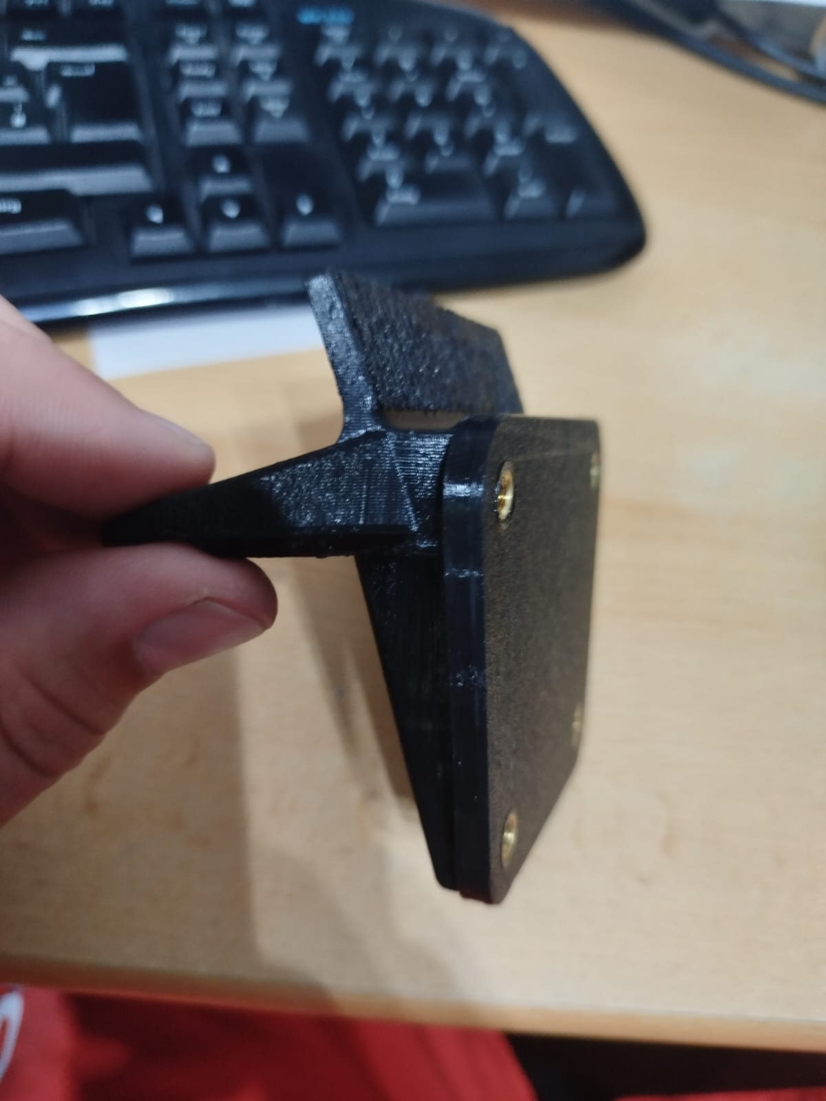

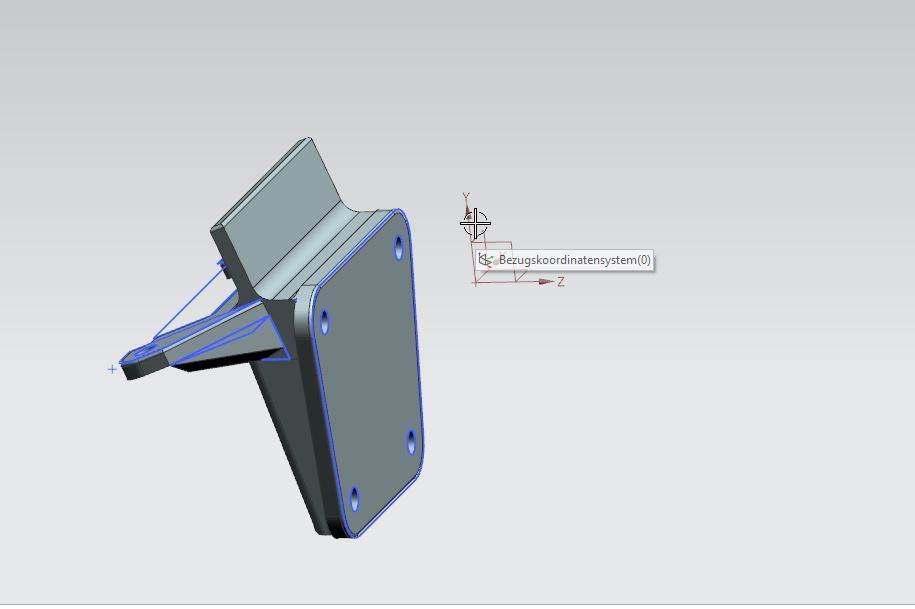

Ich habe hier eine Halterung für dieses Windshield konstruiert. https://de.aliexpress.com/item/10050037 ... pt=glo2deu
Die Datei könnt ihr euch hier https://drive.google.com/file/d/1siIiVf ... sp=sharing runterladen und drucken. Ihr benötigt noch vier Messing Gewindeeinsätze für M5. Gedruckt habe ich es mit vier Wänden und 75% infill.

Re: Windschild
12,49€ inkl. Versand aus China, ein super Angebot. Aber ob die daran noch was verdienen?
Wie fährt es sich denn mit deiner Installation?

Re: TINBOT RS 1
Wow Koka. Sieht sehr gut aus. Das Problem mit den Windschutz bei der Tinbot ist, dass der eckige Scheinwerfer und das breite, exponierte Display nicht viel von der Stange zulassen. Ich habe mir von Puig mit Neukundenrabatt und Extra% ein Universal-Wundschild bestellt mit ABE, da ich keinen Stress mit der Rennleitung bekommen will. Kostete knapp 50 Euro. Ich habe 60 Tage Rückgaberecht. Ich denke aber, dass ich es nicht installiert bekomme. Dann muss ich weiter probieren. Außerdem habe ich keinen 3D Drucker um Passteile herzustellen. Mich würde aber sehr interessieren wie sich so ein Schild auswirkt wie bei einer Fahrt die ich gestern unternahm. Blieben da 6% mehr Akku ?
Sieht aber ganz gut aus. Bestimmt besitzt es aber keine EN.

Re: TINBOT RS 1
Muss diese ABE nicht explicit den Motorrad-Typ aufgelistet haben? Ich recherchiere ja auch schon seit einiger Zeit. Bei Puig steht immer dabei (jedenfalls die Scheiben, die ich angesehen habe), für welche Motorräder die ABE gilt. Aber nirgends ist die Tinbot aufgelistet. Welche Puig Scheibe ist es denn?Tuereintreter hat geschrieben: Sa 5. Jul 2025, 14:17 ... bestellt mit ABE, da ich keinen Stress mit der Rennleitung bekommen will...
