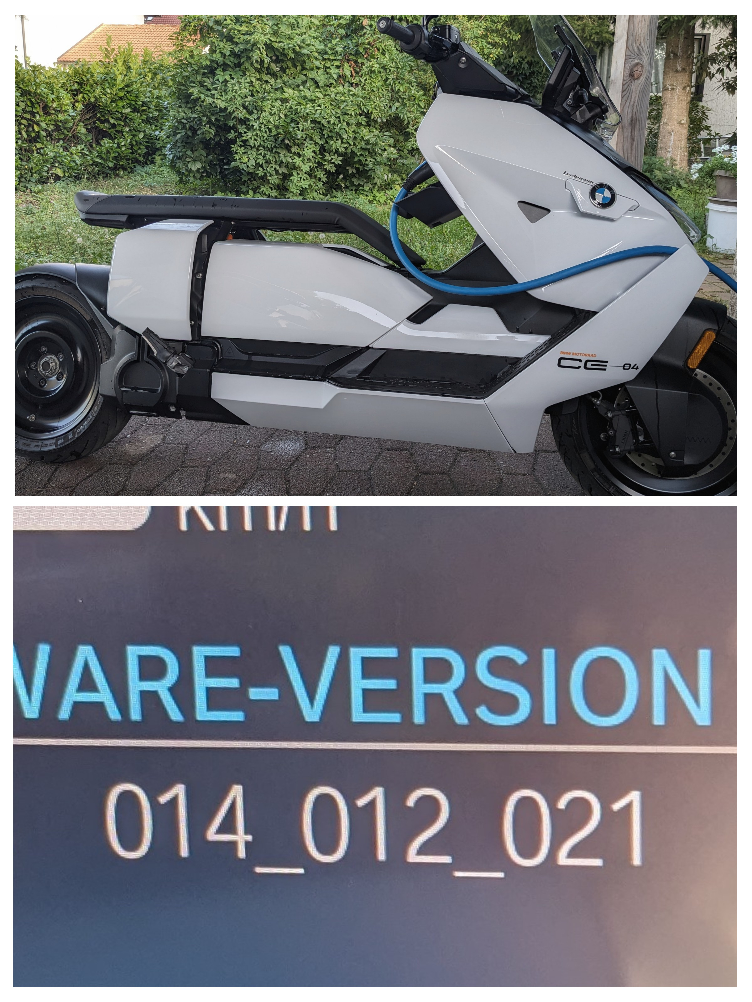

Und da ist er wieder, endlich. Abholfahrt war traumhaft, es ist einfach genial zu fahren. Neue Software, alles funzt bisher perfekt, auch Laden an WB 3phasig, 10A, sowie Laden an der Händler Säule, die damals geblockt hat.

Ok das klingt ja vertraut. Ein Grund, warum es bei mir nur an öffentlichen Säulen passiert ist, könnte daran liegen, daß ich zu Hause meistens nur einphasig lade, oder mit max 6A, wenn dreiphasig.
Volle Ladeleistung an der heimischen Wallbox brauche ich nicht. Selbst beim Auto machen wir es so, abgestimmt auf die aktuell anliegende PV Leistung.
Ich musste in solchen Lade-Abbruchfällen nur den Roller aktivieren und deaktivieren, mehr nicht. Dann ludt es weiter. Ausstecken war nicht nötig.
Aktueller Stand bei mir: mit der fast neuen genannten 14er Firmware und nach einer Neuprogrammiering aller Controller bei BMW München ist bisher alles perfekt. Roller fährt und funktioniert makellos wie gewohnt.
Ich war letztens mal bei einer öffentlichen Ladestation durchgehend am Fahrzeug und habe mit jemand gequatscht. Da fiel mir auf, daß die Erhöhung der Prozentanzeige keineswegs linear erfolgt. Das scheint manchmal etwas zu hängen und dann gehts wieder schnell weiter.
Es ändert sich dabei nichts an sonstigen Anzeigeelementen, also z.B. der linksseitigen Ampereanzeige.
Wir hatten ja zwischenzeitlich hier auch, daß die Ampereanzeige unerwartet runterging während des Ladens. Ich habe das selbst ein mal erlebt. Da stand auf einmal 8A statt der eingestellten 10. Das war anscheinend auch ein Zwischenphänomen, welches mir früher in 20.000km nicht aufgefallen war.
Vielleicht hatte die alte 13er Software in diesem Zusammenhang irgendein Problem. Wir werden sehen.
