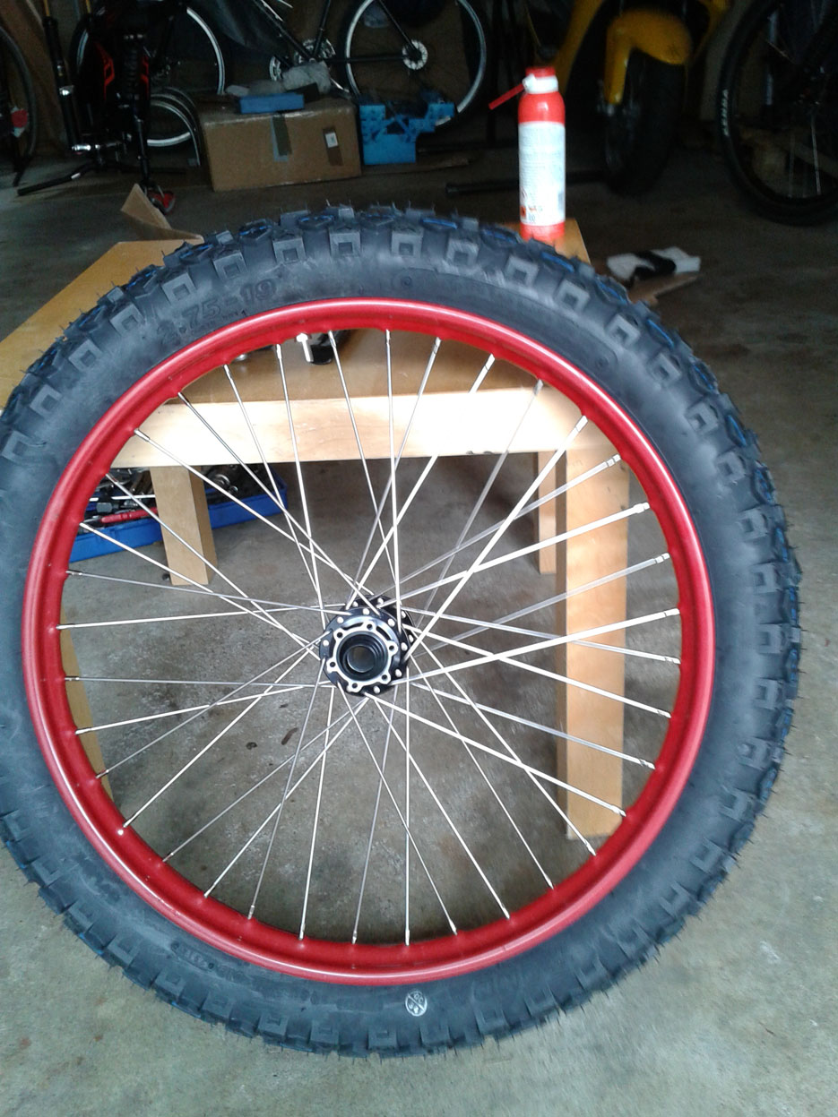

So es geht weiter! Speichen sind gekommen. Auf dem Bild Seht Ihr meine Zentrierhilfe

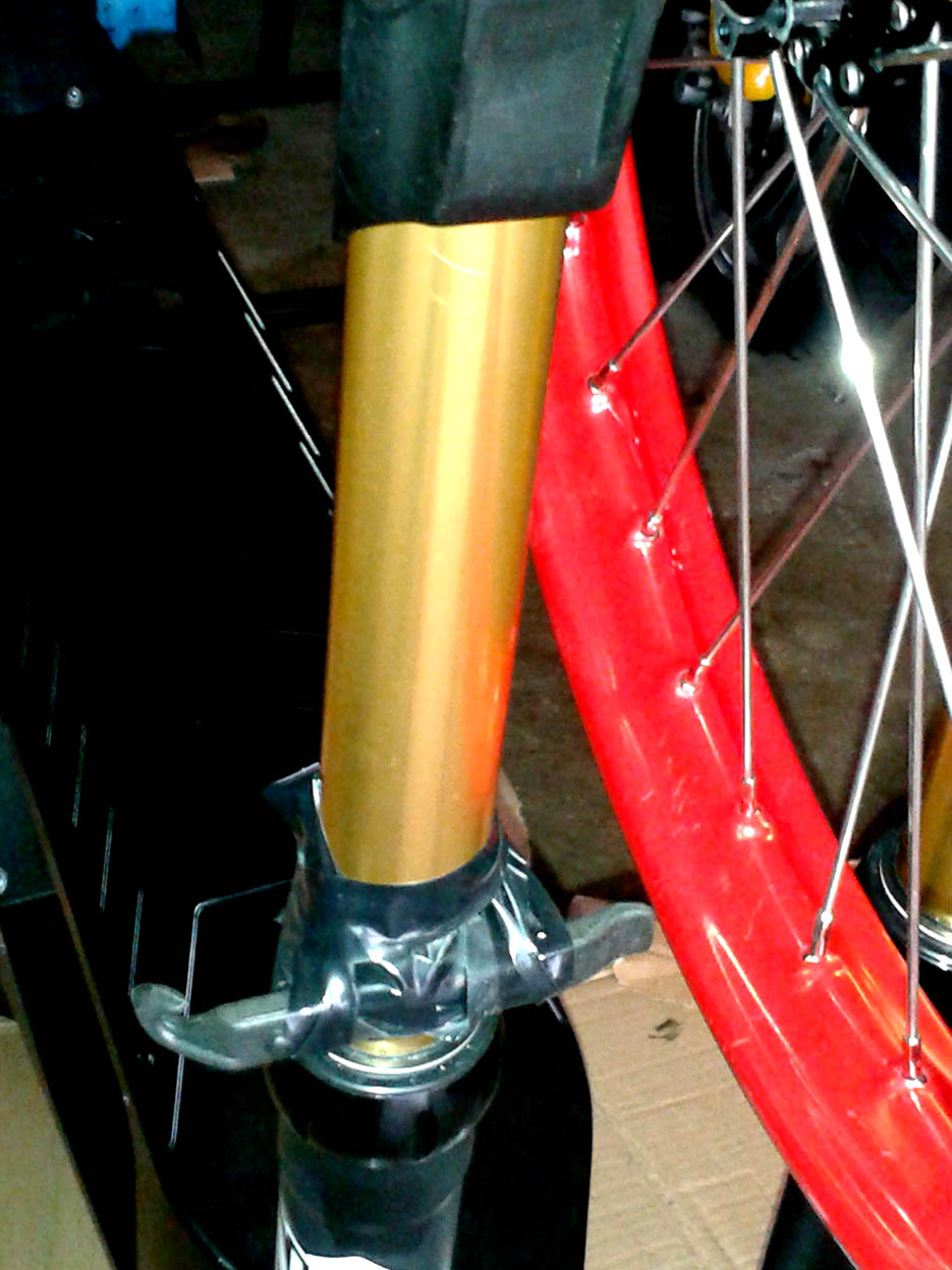

Das fertige Vorderrad. Da ich die Montierhebel mit Gummi beschichtet habe ,ging das ganze auch ohne Beschädigung der Pulverbeschichtung!

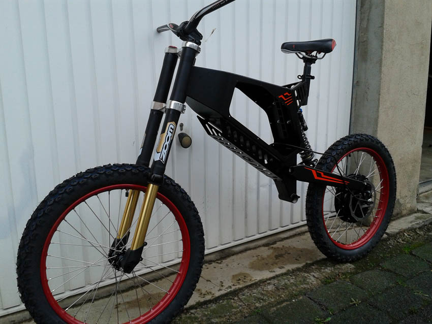

So es steht nun auf den Rädern.Komme nur nicht auf den Sattel.
Muß das Federbein doch einwenig absenken.

Oder eine Steighilfe......
Laufräder schauen top aus.
