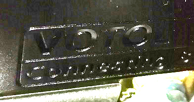

Gerold hat geschrieben: Fr 6. Mai 2022, 18:26 Den S01 als auch dem Seat Mo gibt es mit Sevcon oder Votol Controller.
laut forum: wird der votol ab VIN ...1747 verbaut, dann bin ich mit 2063 (Kaufdatum 8/21) wohl raus :roll:
(der ganze Aufwand umsonst :evil: )

Das gilt für den S01, wie das beim Seat aussieht, ist nicht bekannt. Hier hilft im Moment nur, die Schwinge zu öffnen und nachzusehen.

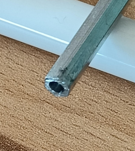

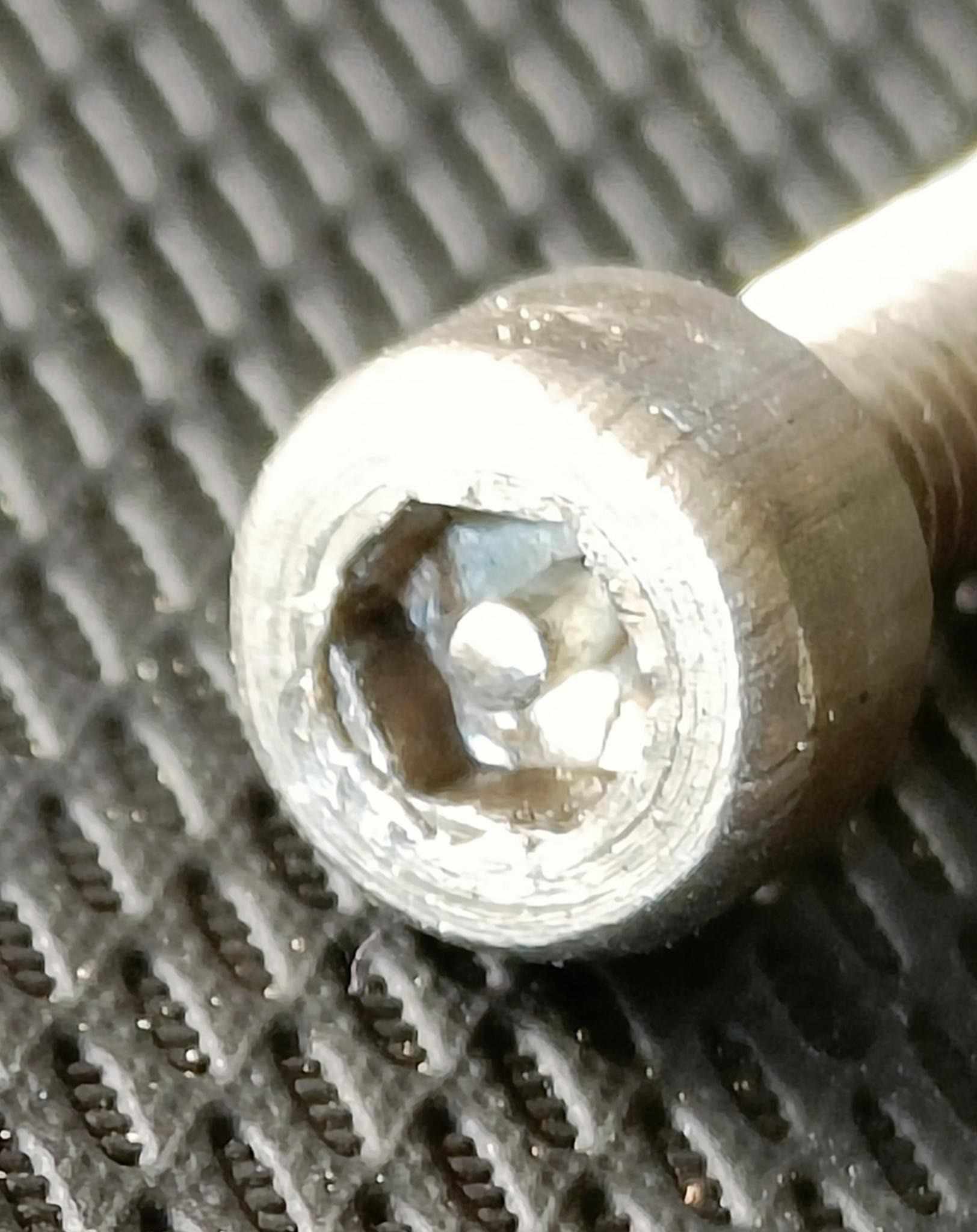

pfeifferl hat geschrieben: So 1. Mai 2022, 09:28
patba hat geschrieben: Fr 29. Apr 2022, 21:22 Es ist aber nicht schwer, die Schwinge zu öffnen, da kann man wenig kaputt machen. Man braucht halt einen Torx-Schraubenzieher (wenn ich mich nicht täusche).
Es ist ein 4 mm Inbus ...
Mit dem 4mm Innensechskant ist richtig, ABER waren bei mir 2 Schrauben mit Zapfen/Stift/Pin verbaut :o . Hier hat dann ein alter Schlüssel des allseits bekannten Möbelhauses herhalten müssen um die entsprechende Bohrung zu bekommen. Das Material des Schlüssels ist halt weicher als herkömmliche Bits, um zu bohren.
Die Erkenntnis, mein Roller ist im März diesen Jahres produziert und hat einen Votol verbaut.
Somit mache ich mir erst einmal keine weiteren Gedanken wegen der Parameteranpassung :( .
Andreas
