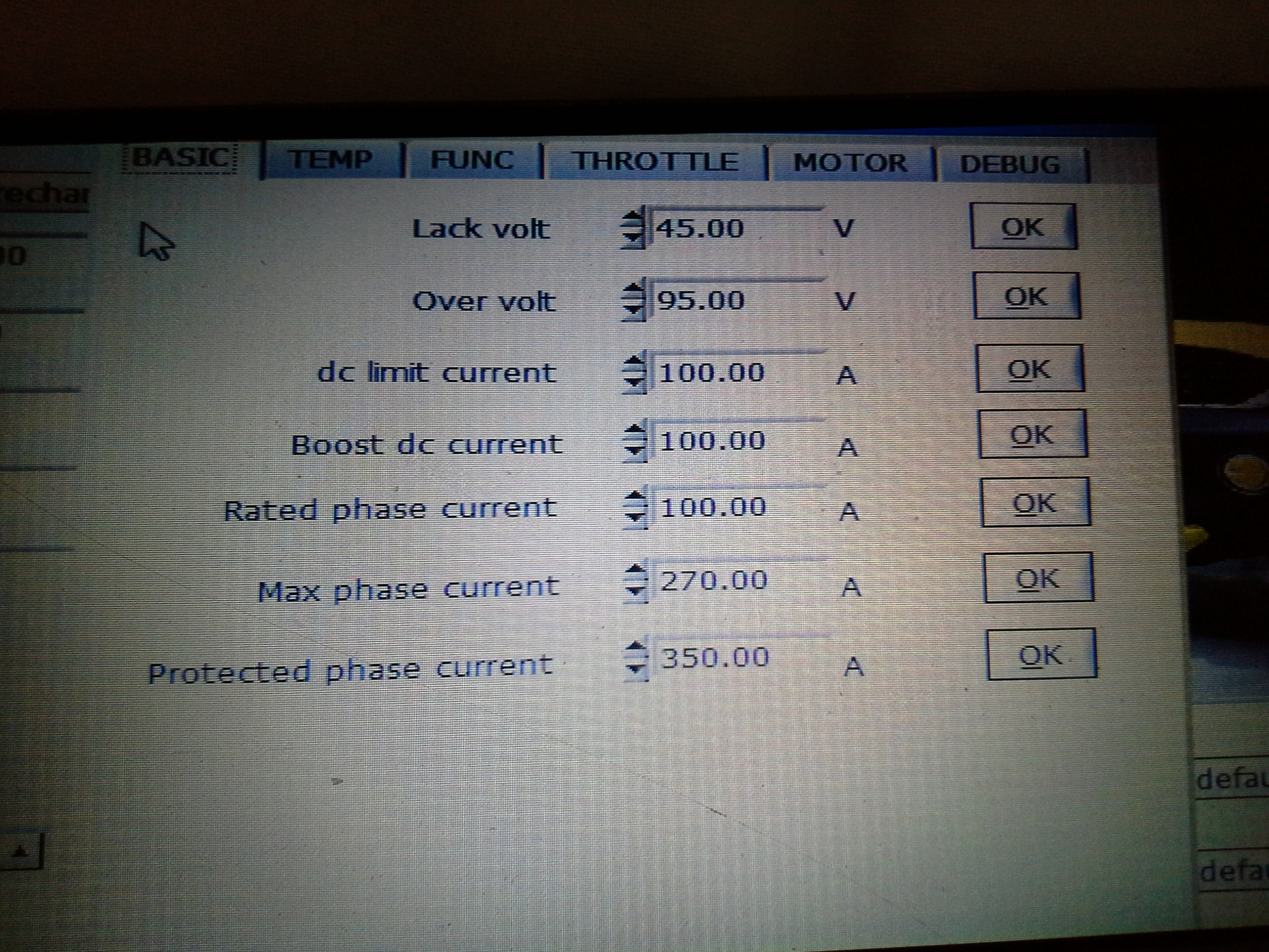

bin jetzt ca. 200km gefahren, nach absenkung der Unterspannung trat kein Problem mehr auf..
Die Beschleunigung ist Super wird aber ab einer bestimmten Batteriespannung stark reduziert, vermute mal um die Reichweite zu erhöhen. Die maximale Geschwindigkeit ändert sich nicht. Glaub mir ist der Gasstromwert egal wenn alles gut funktioniert. Überlege das mitgelieferte Display zu installieren aber dazu müsste ich das Kombiinstrument zerstören.. das ist so schön Retro.. Das muß man auch immer abziehen wenn man über USB mit dem Controller kommunizieren will.

Die Spannung, ab der der Strom runter geregelt wird kannst Du ebenso wie den reduzierten Strom in dem PC Programm (oder über meine Arduino Lösung) einstellen, in der Android APP fehlen diese Paramter leider, wie manch andere.

Na ja die Spannung ist schon ok, ist so nach 50km der Fall. Aber der Strom wird ganz schön stark reduziert, wenn man anfahren und gleichzeitig abbiegen muß hat man das Gefühl gleich umzukippen
Gasstromwert damit meinte ich den Throttle mid current.. Der sich bei mir nicht einstellen lässt, was aber scheinbar nicht wirklich n Problem ist..

Dann stell den Strom doch höher ein !?! Oder hast Du keine PC-Software + Kabel, die das kann ?Hanne hat geschrieben: Mi 11. Mär 2020, 00:28 Na ja die Spannung ist schon ok, ist so nach 50km der Fall. Aber der Strom wird ganz schön stark reduziert, wenn man anfahren und gleichzeitig abbiegen muß hat man das Gefühl gleich umzukippen![]()

Weiss echt nicht welchen Stromwert ich da verändern soll. Glaub der SVMC 72100-M ist etwas "anders" als deiner..
