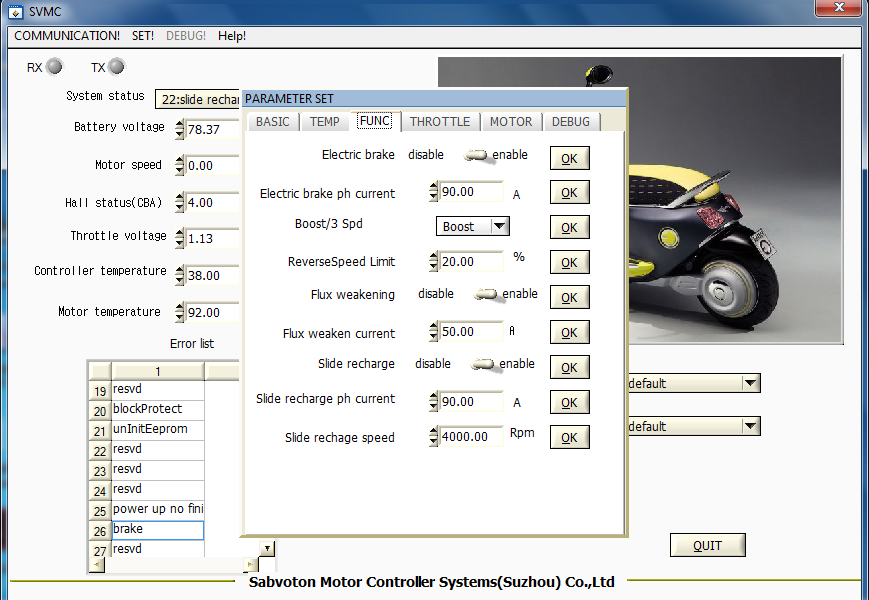

Beiträge: 20824
Re: Sabvoton Controller Erfahrungen
Bei mir funktioniert es so mit slide recharge, ohne irgend etwas anderes anzuschließen. Mache ich das (z.B. Bremslicht, Potentiometer, ...) tut nichts mehr...

MEroller hat geschrieben: Do 12. Jul 2018, 23:56 Slide recharge und electric brake nicht zusammen verwenden, nur entweder / oder!
Ich habe mich für slide recharge entschieden.

Beiträge: 20824
Habe zuerst Schrott geschrieben, bitte jetzt nochmal gucken ;)
Beitrag von VU18650PF »
Sehe gerade, deine Software sieht auch anders aus als meine...
Kann es sein, dass dies die Variante ist mit der man das Temperatur Senor Problem umgehen kann?
