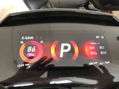

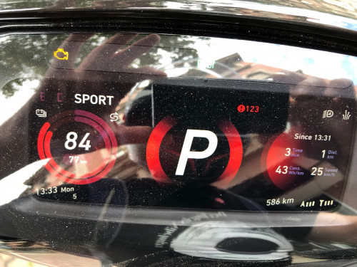

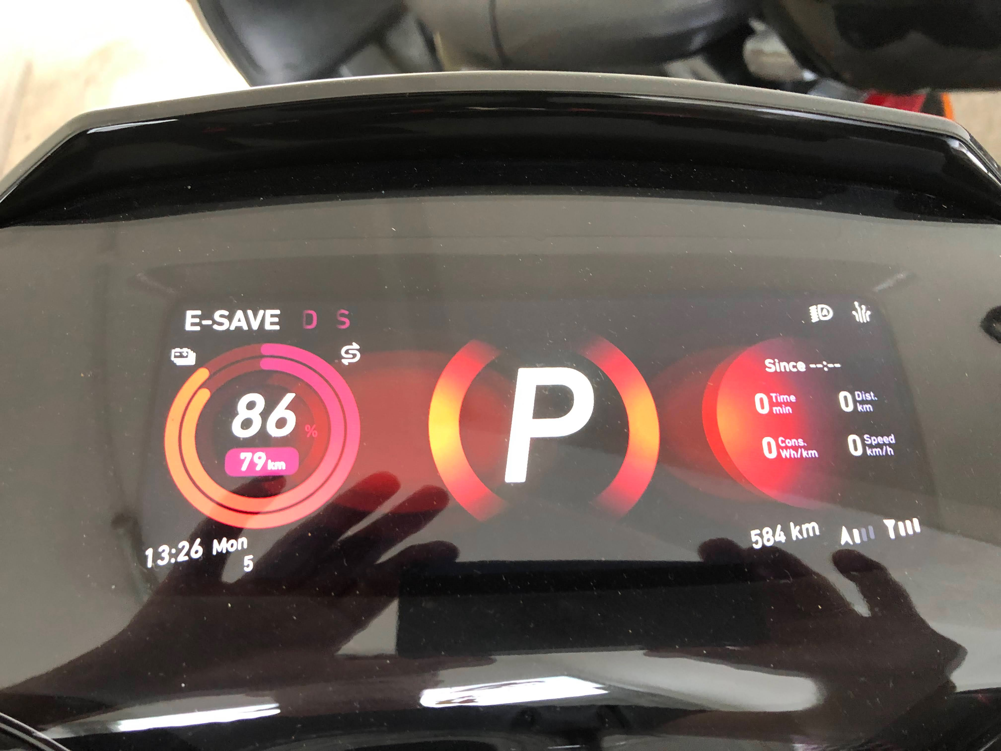

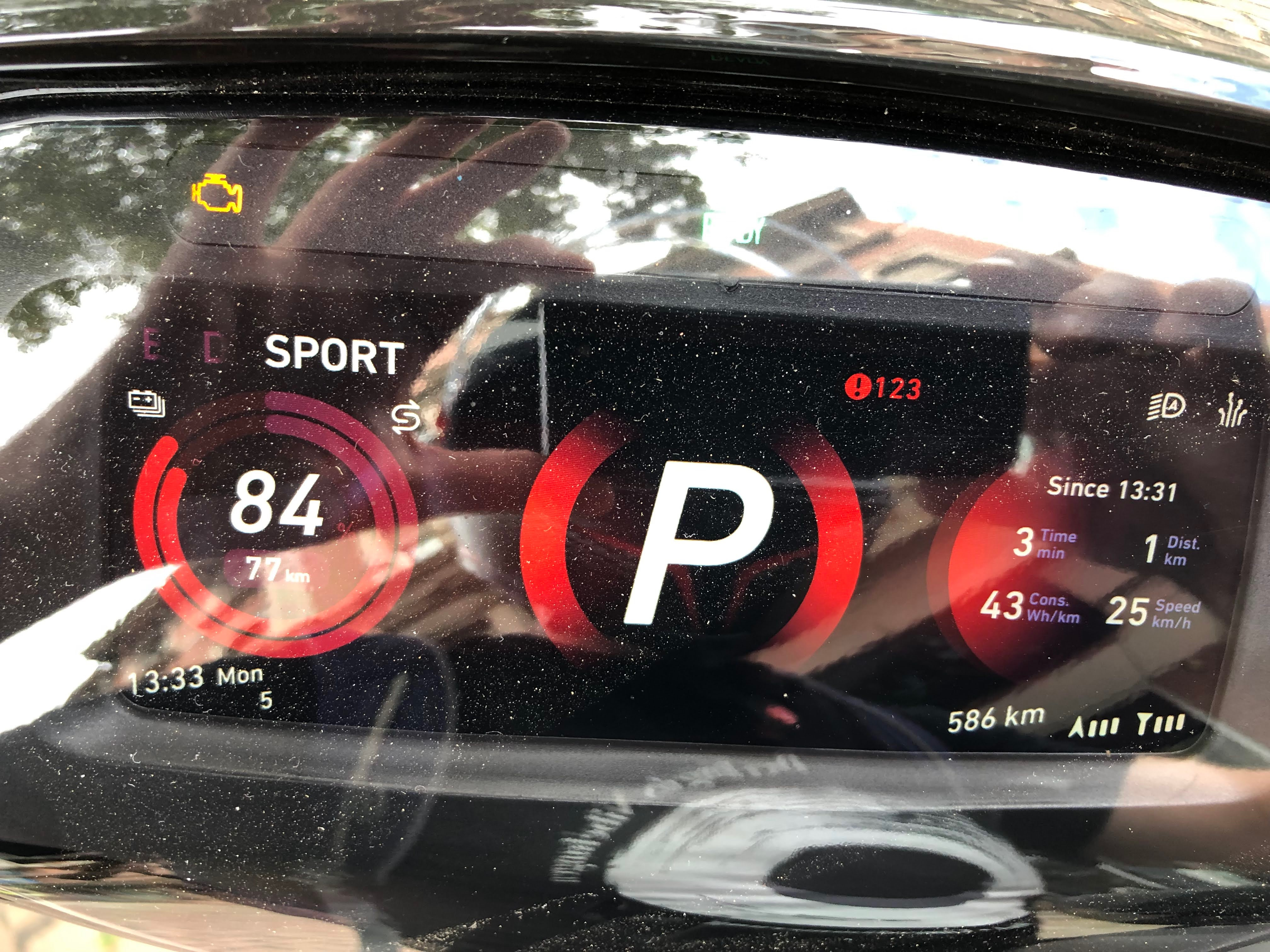

So. Ich bin jetzt raus. Habe gerade meinen Evo abholen wollen, der ja seit 9.5. in der Werkstatt stand mit Fehler 123. Das erforderliche Update wurde seitens des Händlers gemacht. Der Roller war abholbereit seit 10.8, ich konnte ihn aber heute erst abholen wegen Betriebsferien und Urlaub.
Der km Stand war 20 km höher als bei der Einlieferung. Sie haben ihn also offensichtlich getestet. Und er lief bei diesem Test wohl auch problemlos.
Ich also draufgesetzt und losgefahren. Vorsichtshalber noch ein Bild vom Tacho gemacht. 9 Minuten und 2 km (Stadtverkehr) später an der Ampel angehalten. Plötzlich MKL an und Fehler 123. Ich rechts ran. Akkus ab- und wieder angesteckt, Fehlercode weg, MKL blieb an, aber er fuhr wenigstens. Ich also zurück Richtung Händler. I km später das gleiche Spiel. Akku wieder ab- und angesteckt und weiter zurück in die Werkstatt. Er hatte also innerhalb von 4 km und 15 Minuten Fahrt 2 mal den Fehler 123. Ich habe den Evo dann auf dem Hof abgestellt und dem Händler gesagt, dass ich ihn zurückgeben will. Das hat er klaglos akzeptiert Morgen wird das Geschäft rückgängig gemacht. Der Händler sagt, die anderen Roller, bei denen das Update durchgeführt wurde, würden bis jetzt zuverlässig laufen.
Ich habe folgende Vermutung. Ich habe in meiner App das automatische Update ausgeschaltet gehabt. Das bedeutet, bei mir war noch die alte Software drauf, alo die "schnelle" sozusagen. Ich hatte auch nicht das Gefühl, dass er in den 4 km, die ich gefahren bin, im Sport Modus langsamer beschleunigte als früher. Natürlich habe ich 3 oder 4 mal aus dem Stand voll beschleunigt um das auszuprobieren. Die Lösung des Problems liegt offensichtlich darin, den Roller softwaremäßig zu kastrieren und die Beschleunigung durch die Firmware herabzusetzen, um den Fehler 123 zu verhindern. Seltsam ist allerdings, dass bei meinem EVO seit ca 10 Tagen die Meldung "Dies ist die neuste Firmware" erschien, ohne zu sagen, welche das ist, obwohl mir vorher immer ein Update angeboten wurde, das ich aber nie durchgeführt habe.
