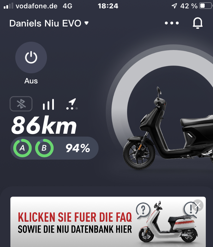

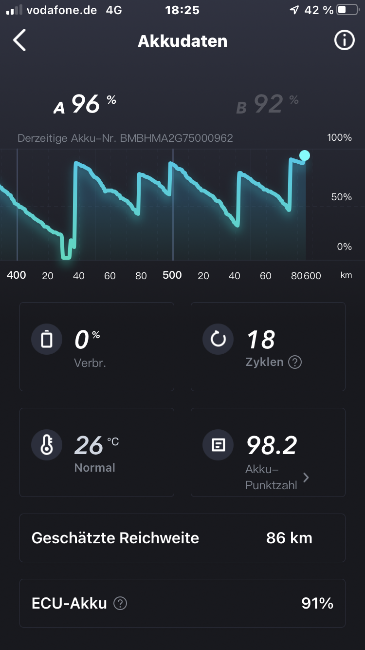

Also meiner steht seit 10.8. repariert in der Werkstatt und ist auch wieder online. Ich kann ihn erst am 5.9. abholen und ausprobieren,da ich in Urlaub bin und der Händler Betriebsferien hat. Allerdings kann ich dabei zusehen, wie der Ladezustand täglich ca 1% verliert. Naja, wenigstens haben sie sich wohl um die Akkus gekümmert, seit er am 9.5. dort abgestellt wurde. Interessant finde ich dabei,dass die ECU Batterie konstant bei 91% bleibt. Ich dachte immer, die wird von den zwei großen Akkus geladen.Weiterhin ist interessant, Dass er seit ein paar Tagen überhaupt nicht mehr anzeigt, welche Firmware geladen ist.
Ich werde natürlich, nachdem ich ihn abgeholt habe weiter berichten, ob und wie er läuft.
Der 12V ECU Akku wird nur bei der Fahrt geladen, das ist ja eines der generellen Probleme dabei, wenn der leer ist, geht nix mehr. Bin gespannt,
ob der bis zum 5.9. durchhält, vermute aber, dass dein Fahrzeug vorher "offline" ist, weil der Akku dann auch leer ist. "Geniale" Konstruktion.
