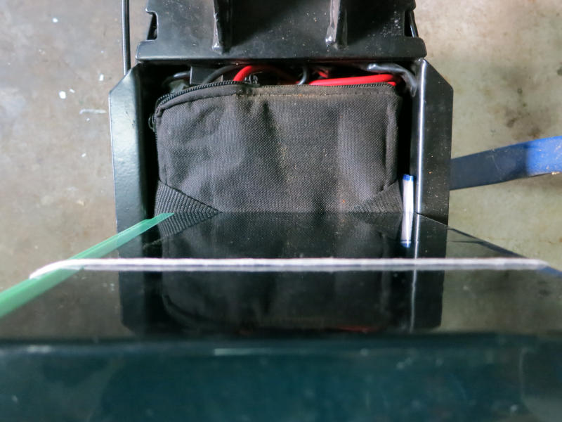

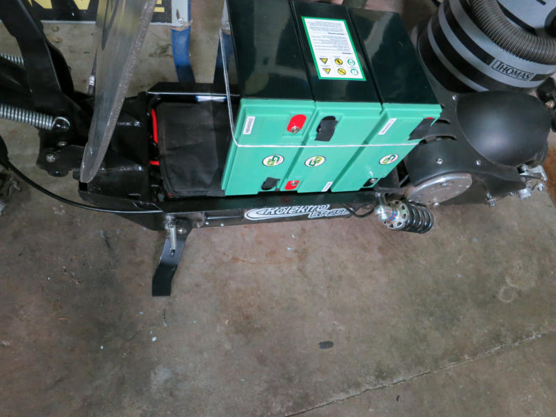

meine neuen Greensaver Blei-Silikon-Akku SP24-12 SP2412 12Volt 24Ah müssen jetzt in den BT-250. Beim TP passten die Akkus gerade so quer in den Kasten
Im BT-250 sollen die Akkus hochkant in den Akkukasten und das Trittbrett 7 cm höher gelegt werden. Noch ein Metallkranz drum und fertig.
Leider kommt es anders als man denkt, es fehlen ein paar Millimeter, die Akkus passen nicht hinein.
Beim BT-250 ist der Akkukasten gleichzeitig Rahmen in Form von 2mm Eisenplatten. Eine einfache Lösung ist mir noch nicht eingefallen. Ich hoffe auf Vorschläge / Ideen von Euch.

Ich werde wohl den Akkukasten auf einer Seite Aufflexen und 3mm verbreitert wieder Anschweißen müssen. Eine bessere Lösung ist mir noch nicht eingefallen.
