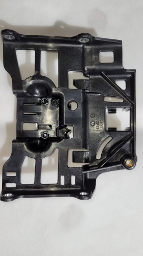

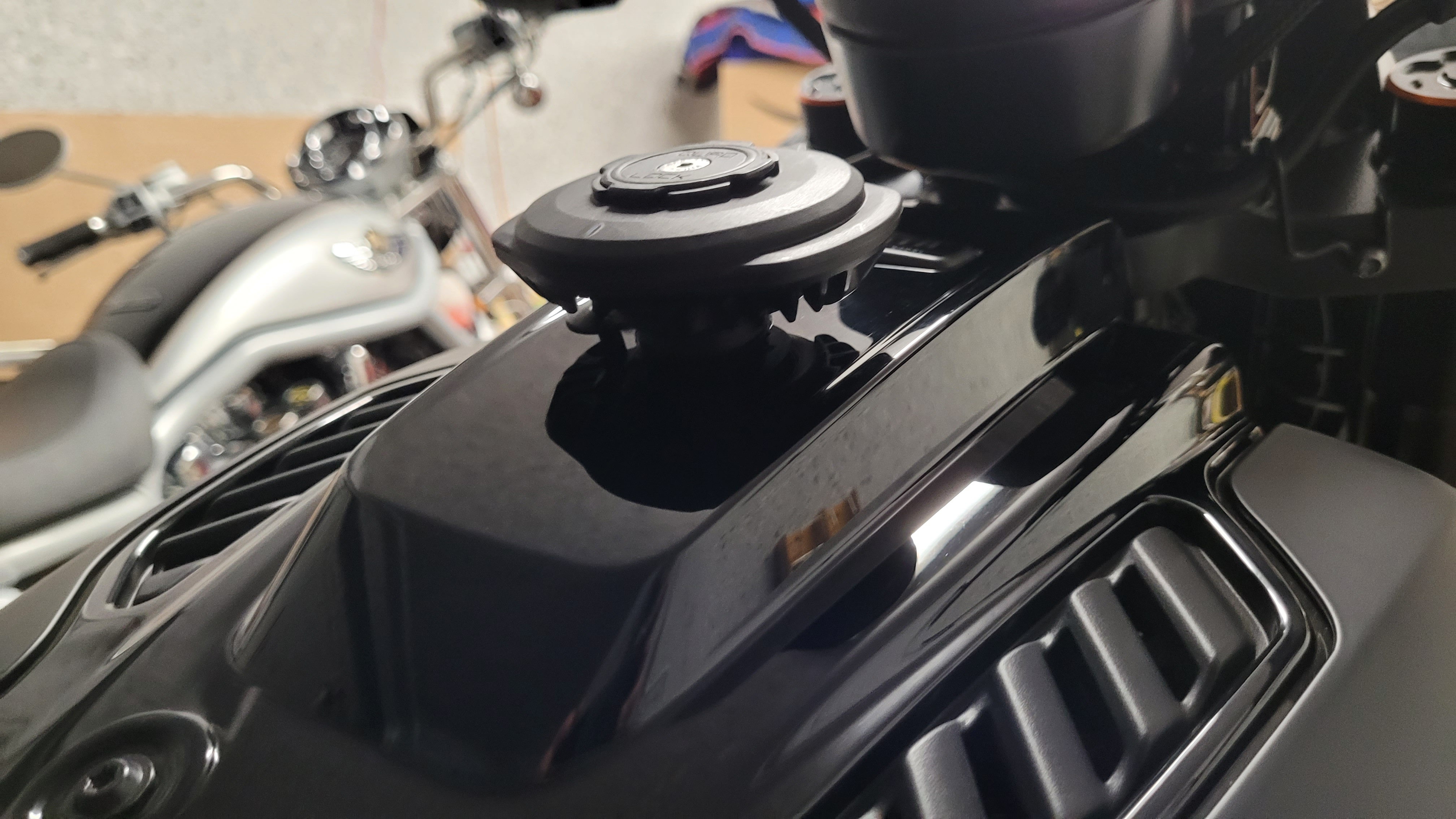

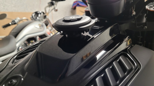

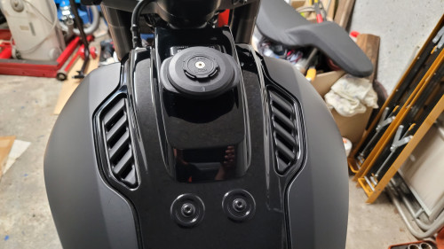

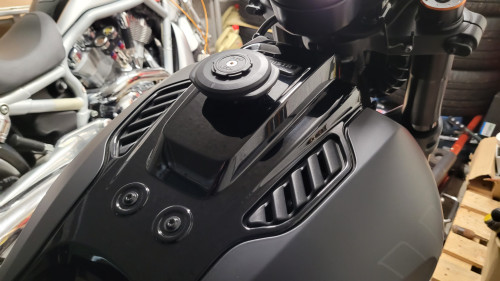

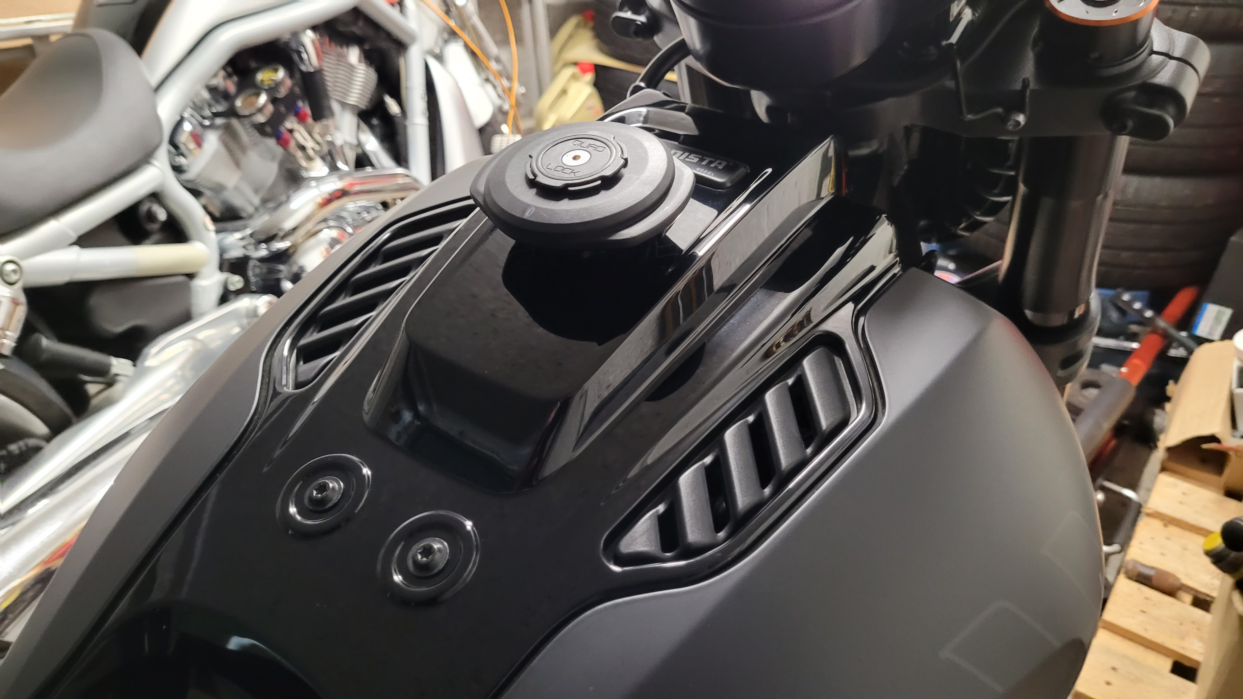

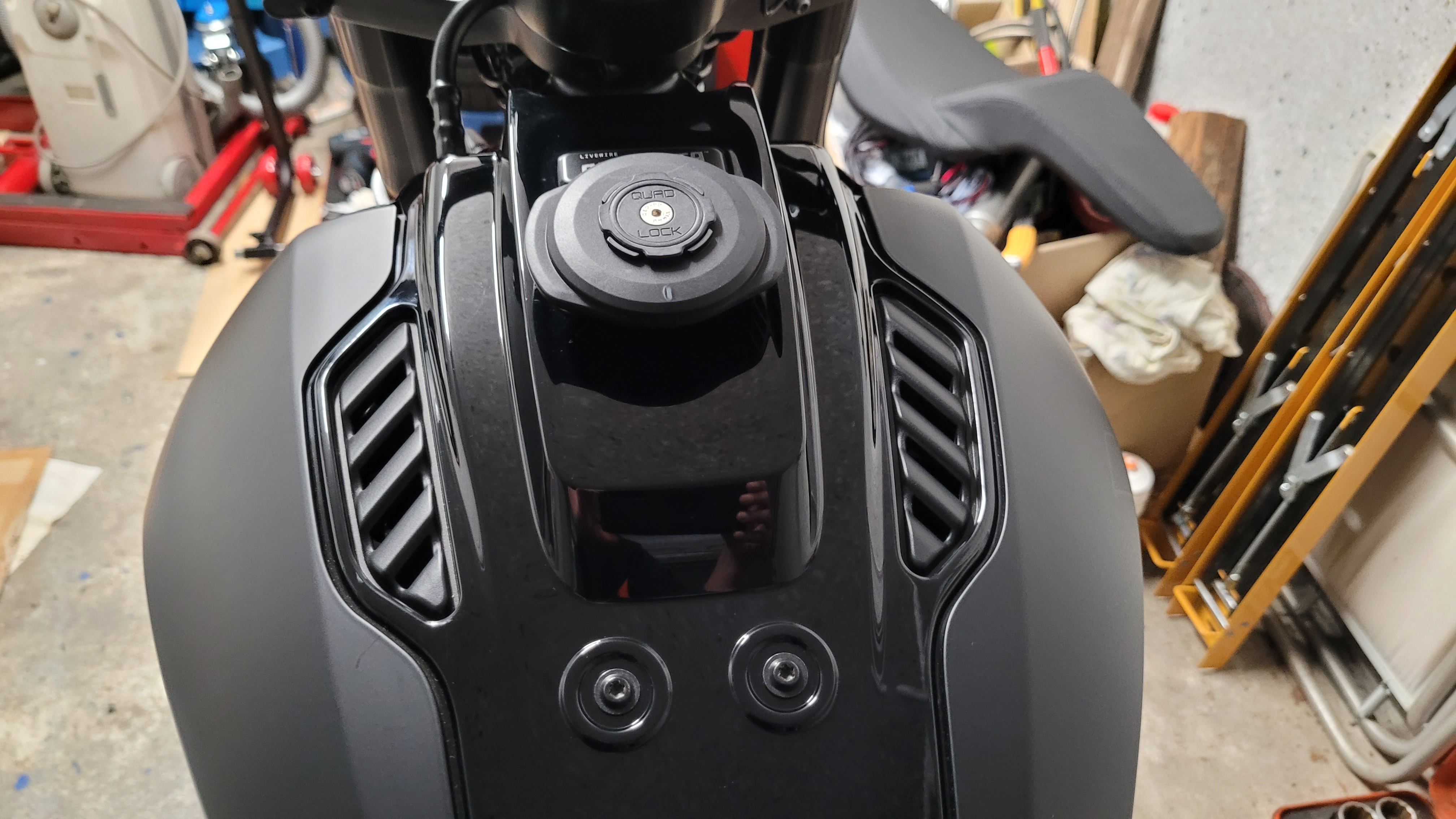

so, heute endlich meinen Quad Lock Hardwired Waterproof Wireless Charging Head eingebaut. Ja, es mussten 2 Löcher in das cover top, center (Nr. 61301180) gebohrt werden. Aber das war mir egal, weil mir Halterungen am Lenker oder mit einem extra gebogenem Blech nicht gefallen. Im "Notfall" kann man es ja nachkaufen - in den USA werden die schon gebraucht angeboten. Natürlich ist der Aufwand etwas größer , aber es funktioniert. Mir fehlt nur noch der Gegenstecker zur Accessories Buchse - soll aber in ca. 10 Tagen kommen.

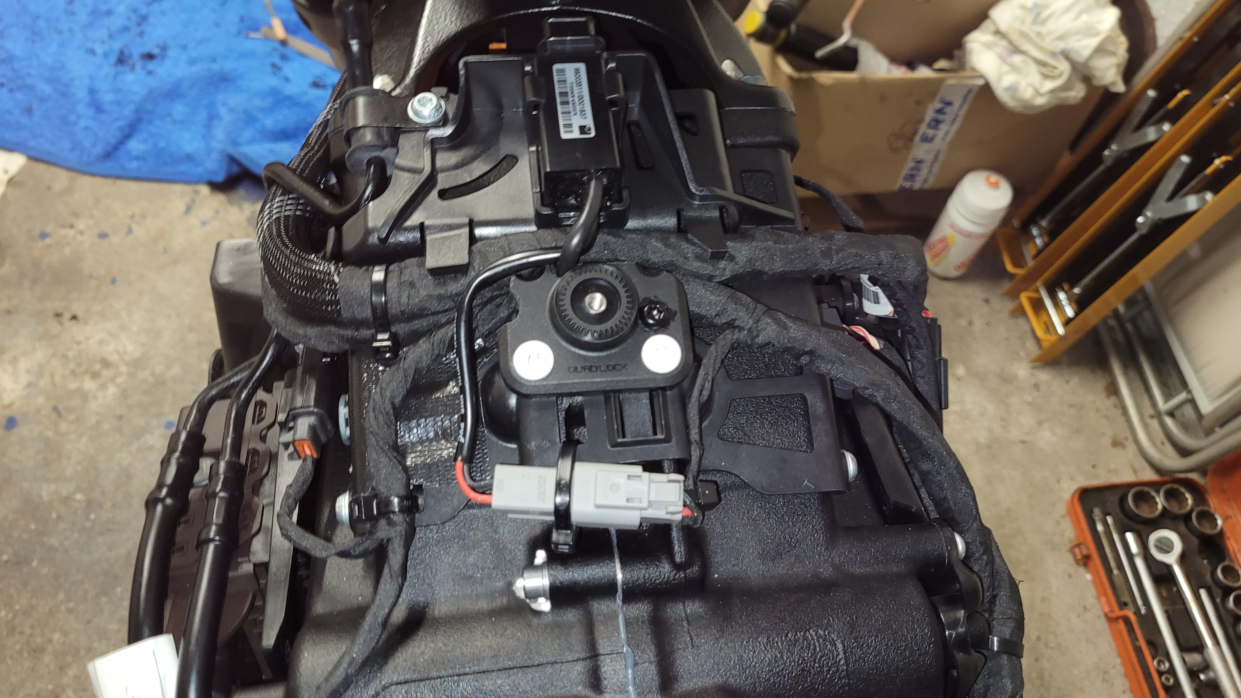

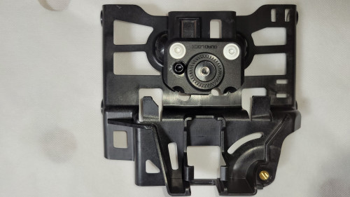

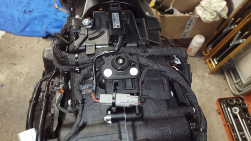

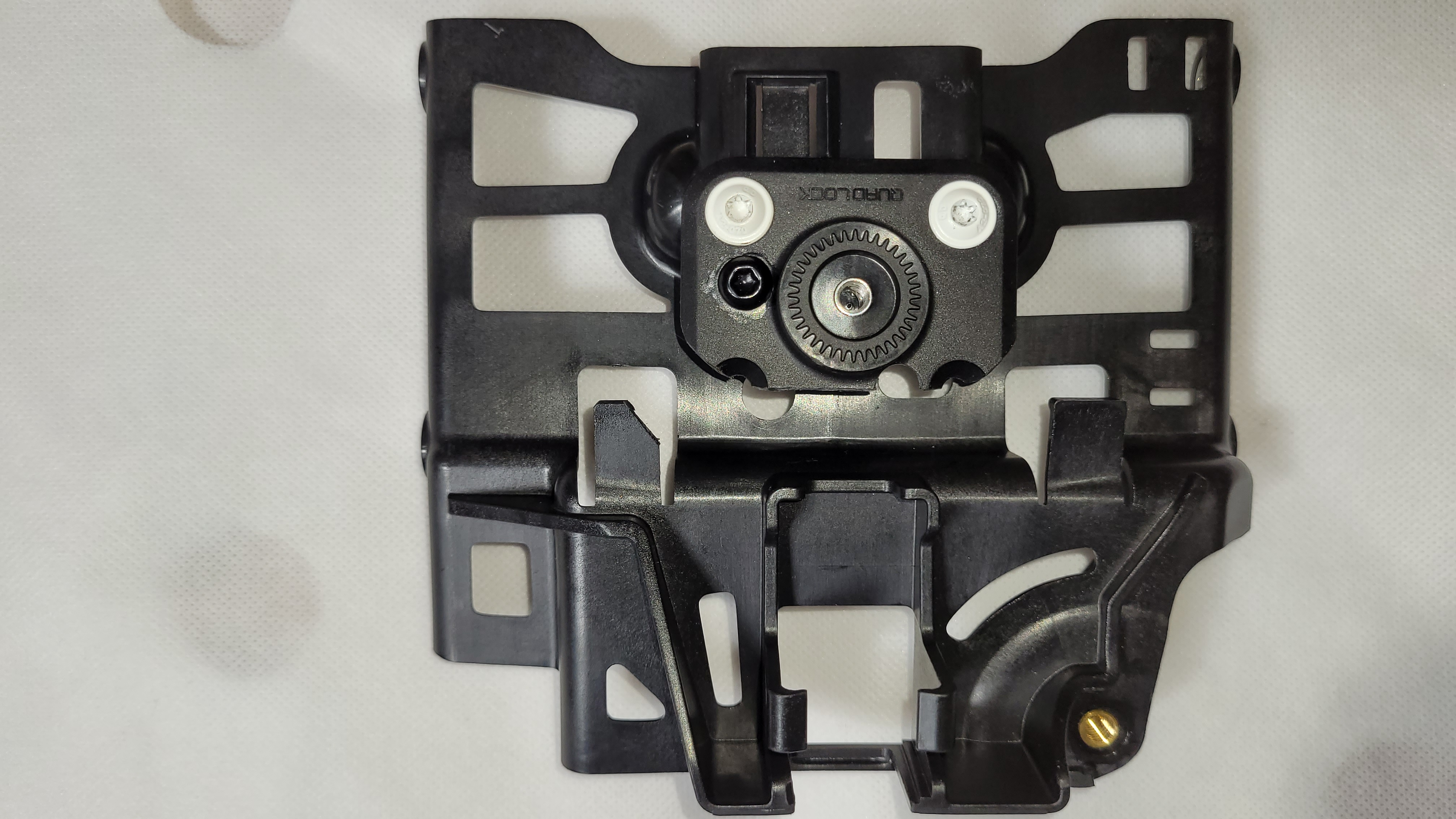

Sieht aber sehr gut aus! Es sieht so aus als müsste das so. Ich verstehe das erste Bild nicht. Hast du da die Halterung nur mal so versuchsweise draufgelegt?

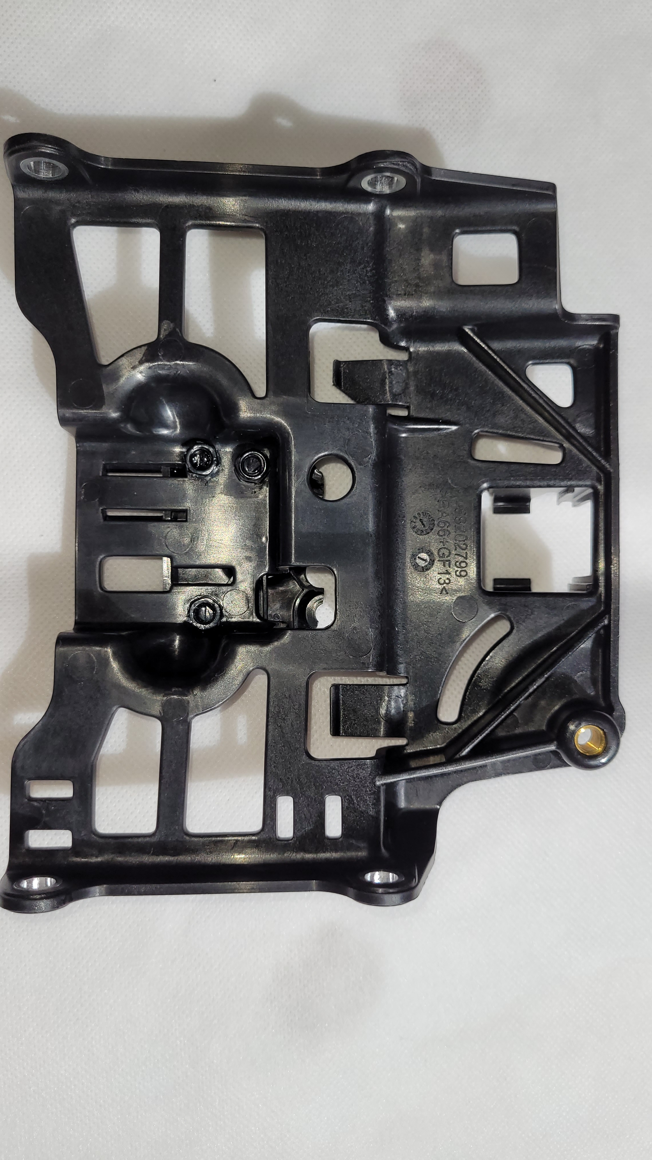

auf dem Akkugehäuse ist ein Kuststoffteil verschraubt (zur Kabelführung, Kabelbefestigung und um die USB-Buchse zu fixieren. Auf diesem Teil habe ich den Quad-Lock Fuß befestigt - dadurch wird das ziemlich stabil. Mit 2 Distanzen (sind bei den "Füßen" dabei, habe die mit 2 und mit 4 Bohrungen bestellt) kommt man dann auf die passende Höhe über dem Top-Cover - die Schrauben für die Kopf-Befestigung waren allerdings alle zu kurz - habe mir dann eine Edelstahl-Senkkopfschraube M5x60 besorgt.
