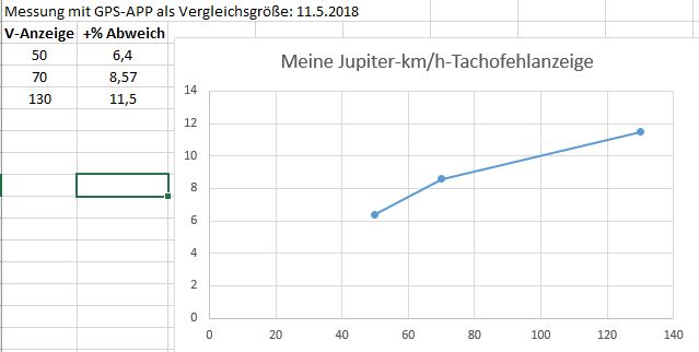

Ach ja hier noch ein %-Abweichungsdiagramm, das ich eben mit neuen Messwerten erstellt habe:
Gilt im Grunde sowohl für die prozentuale Fehlanzeige der zuviel angezeigten Geschwindigkeit km/h als auch für die zuviel angezeigten gefahrenen km. :!:
Der Einfachheit halber zieht man einfach 10 % ab und dann stimmen die angezeigten Werte fast perfekt. ;)

Tachofehler ggf. korrigierbar?
Mein Plot weiter oben zeigt ja eine nahezu lineare Zunahme des Fehlers mit Zunahme der Geschwindigkeit.
Die zurückgelegte Wegstrecke ist ja bekanntlich Strecke=D*Pi*n mit: n= Raddrehzahl, D= Reifendurchmesser, Pi = 3,1415926....
Wenn der Durchmesser des Rades/Reifens nun in der Chinasoftware falsch hinterlegt ist, wächst der Streckenfehler in km und die Geschwnindigkeitsanzeige in km/h linear mit der Raddrehzahl an und ist bei der Enddrehzahl am größten, also genauso wie messtechnisch beobachtet. Falls dort im Raddruchmesser ein Fehler von sagen wir mal 0,01 m vorliegt, hben WIR BEREITS NACH 100 Umdrehungen einen Streckenfehler von 100 cm = 1 m und bei 1000 Radumdrehungen sind es dann schon 10 m und bei 100000 Radumdrehngen sind es schon 1km Streckenfehler usw. Und wenn die Chinesen bei der Umrechnung vom Mph nach km/h genauso "sauber" arbeiten, dann ist es quasi normal, dass dort beim Jupiter 11 die Fehler im 11% Bereich liegen :lol:
Kann also gut sein, dass mit etwas Glück die Tacho-Ungenauigkeit noch abgemildert werden kann. Die Tageskilometeranzeige wird garantiert irgendwo im Jupiter in einem Tacho-IC etc. berechnet. Hier könnte Trinity ja mal bei den Chinesen checken, ob ein einfaches Software-Update möglich ist. Bei der Zeigeranzeige für die km/h wird vermutlich kein Software-Update helfen können. Der Tacho zeigt einfach nur die Motor-Drehzahl an mit einer entsprechend umgerechneten festen Skala kann man dann statt Drehzahl die Geschwindigkeit in Mph und/oder km/h ablesen. Hier müsste dann die Skala unter dem Zeiger ausgetauscht werden. Noch besser wäre natürlich, wenn wir einen zeitgemäßen komplett-Tacho bekämen, der auch die km/h Anzeige ausleuchtet und eine korrigierte Ablese-Skala hat. Mit 2-3 % Fehler in der Geschwindigkeitsanzeige kann man ja leben. Aber hier ist doch der Fehler in der Streckenanzeige und der Geschwindigkeitsanzeige schon beachtlich. Wie schon gesagt: Da kauft der ALDI die Tachos besser ein.
VG Johannes
