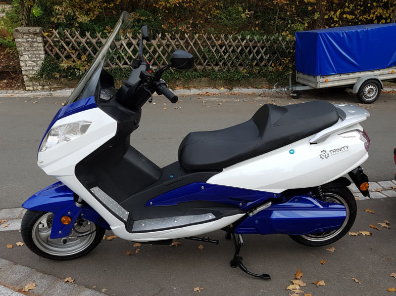

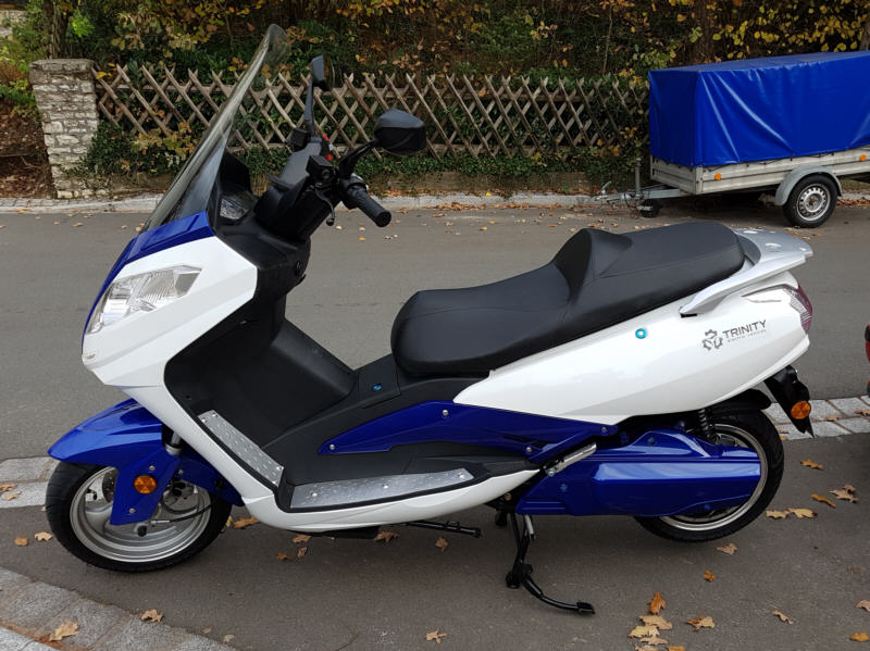

Da steht er also nun und so kennen wir ihn auch aus dem Netz.
. Der erste optische Eindruck ist wirklich gut. Aber lieber mal genau hinschauen....
Die Sitzposition ist für mich mit 1,80m Größe genau richtig. Allenfalls der Anstellwinkel für die Füße ist ein wenig steil.
Der erste Fahreindruck ist auch positiv. Kein Pendeln um die Hochachse, kein Flattern oder Schwingen des Lenkers wenn man die Hände weg nimmt.
Um es vorwegzunehmen: Der positive Eindruck bleibt auch nach 200km bestehen. Am Fahrverhalten habe ich nichts auszusetzen. Der Jupiter will eher in die Kurve gezwungen werden als dass er von selbst hineinfällt. Ist mir persönlich aber auch lieber. Letztlich eh alles Gewohnheitssache.

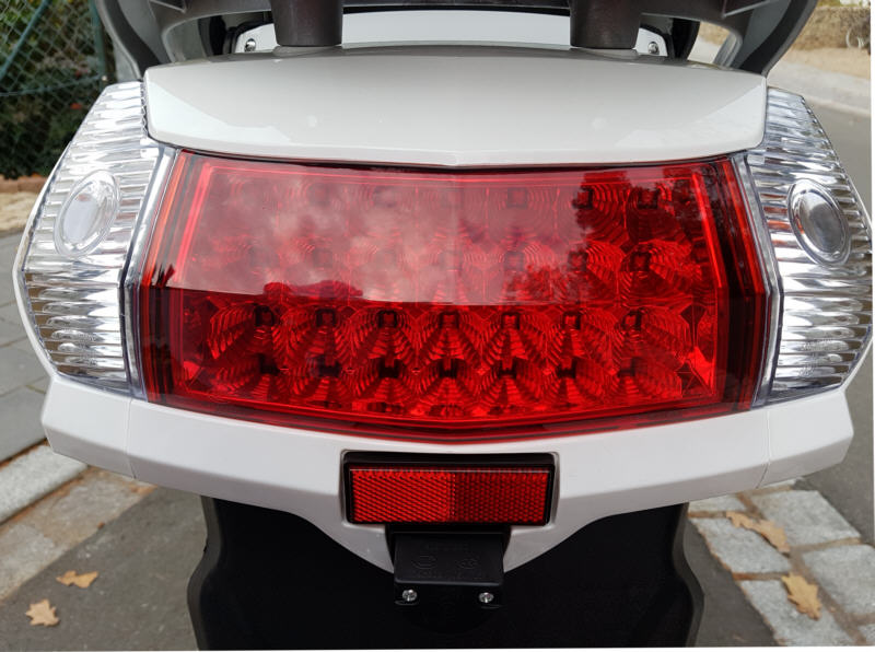

Das Rücklicht ist sehr hell und wird von vielen Einzel LEDs befeuert.

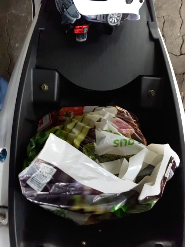

Unter der Bank ist erstaunlich viel Stauraum mit dem mittleren Akku. Da passt auch der größte Helm locker ein. Selbst eine gefüllte Einkaufstüte lässt sich dort unterbringen

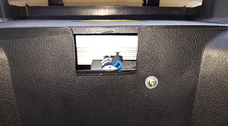

Der Leitungsschutzschalter befindet sich hinter dem Helmfach und lässt sich recht gut erreichen. das ist eigentlich gut gelöst.

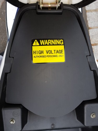

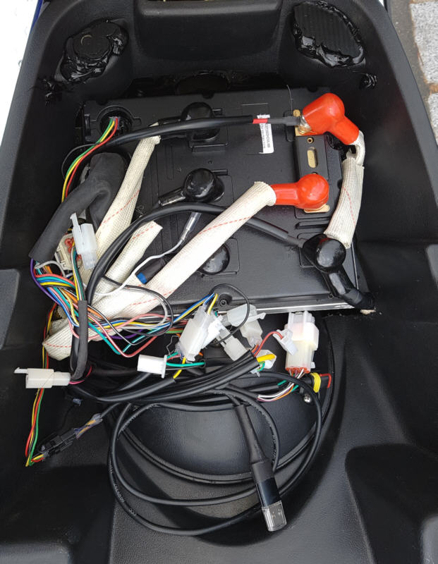

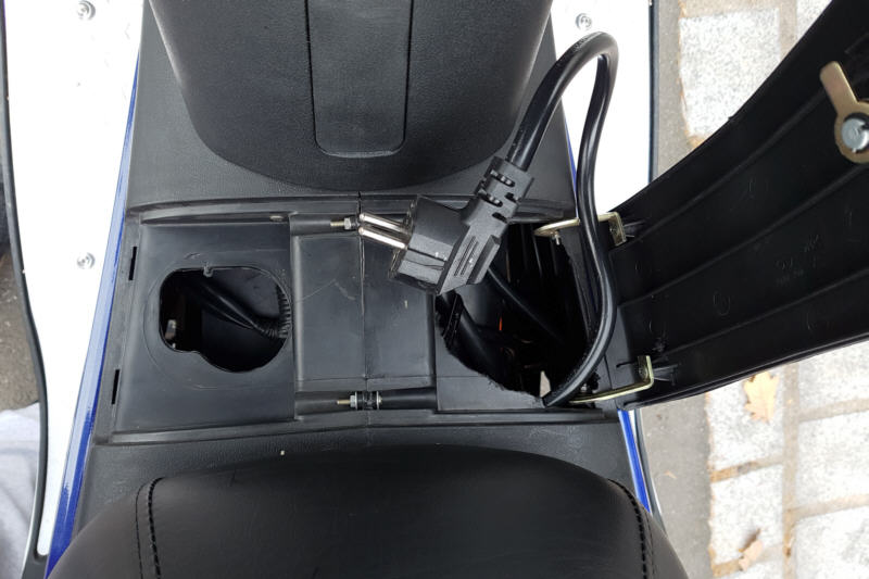

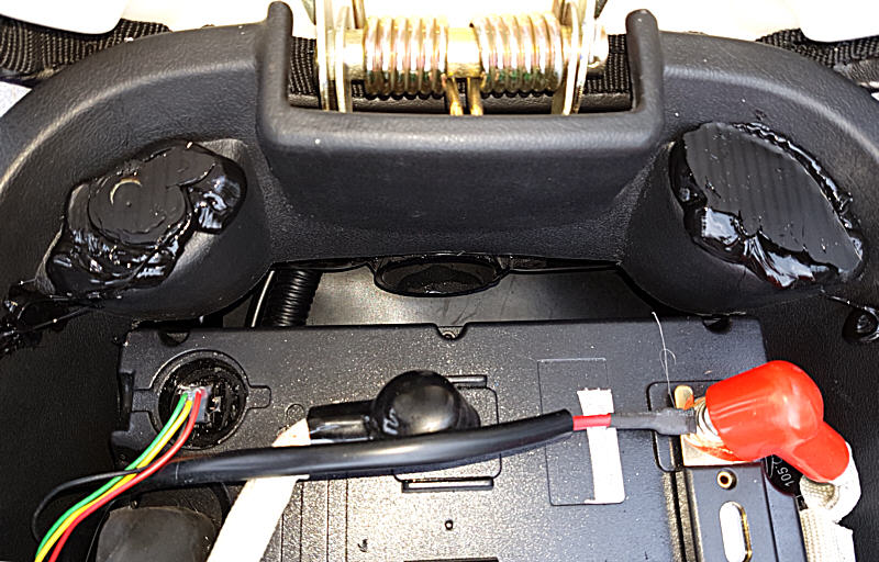

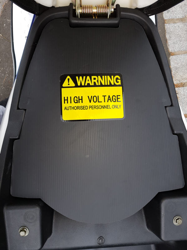

. Die Verkabelung ist im vorderen Teil unter der Sitzbank untergebracht und wird von einem etwas improvisiert wirkenden Plastikdeckel, handgeschnitten aus einer Stegplatte, wie sie auch als Schutz bei Verpackungen für Kühlschränke, ect. verwendet wird, versteckt.
Das verstecken ist auch dringend nötig, denn darunter sieht es etwas grausig aus.

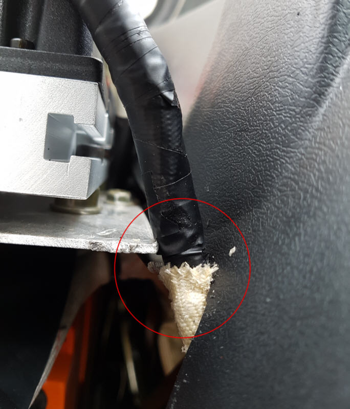

. Man beachte die Auflage der Abdeckung aus Silikon und Schmelzkleber. Ziemlich originell, aber wenig professionell.
. Das kann man als unbedeutend abtun, das zwischen der scharfkantigen Aluplatte und unsauber ausgeschnittener Innenverkleidung eingequetschte Kabel aber ganz sicher nicht. So was darf bei einem Fahrzeug für fast 7000 Euro einfach nicht vorkommen. das ist sicherheitsrelevant und gefährlich. Da helfen auch die zusätzlichen Lagen Isolierband nichts. Das Kabel ist dermassen eingequetscht dass es nur mit großer Kraftanstrengung vom Alu zu trennen ist.

Das eingequetschte Kabel kann man so nicht lassen. Das würde ich melden.
Ist nach vorne noch Luft, so dass man es vor die Aluplatte ziehen kann? Dann könnte man ein Kantenschutzprofil an die Aluplatte montieren.

ich werde das beobachten und bei der ersten Inspektion ansprechen.

Hast du vor eine Anhängerkupplung dran zu bauen, der Anhänger im Hintergrund würde farblich super passen
Spaß bei Seite, mich würde interessieren, welcher Motor verbaut ist?

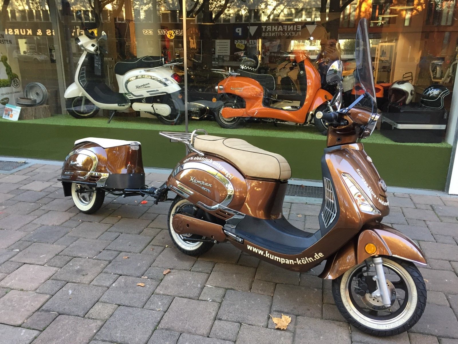

Anhänger ist auch möglich. Sähe dann so aus

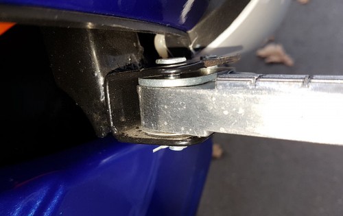

Für den Sozius gibt es ausklappbare Fußrasten, ähnlich wie beim Niu.
Leider haben die in ihren Führungen maßlos viel Spiel so dass sie in ausgeklapptem Zustand fast einen Zentimeter Eigenbeweglichkeit in vertikaler Richtung haben - nicht grade schön. Eine parallele Führung sieht anders aus.

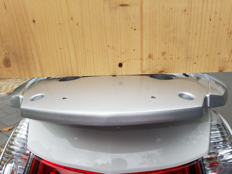

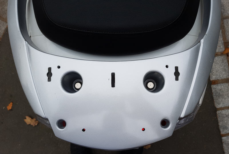

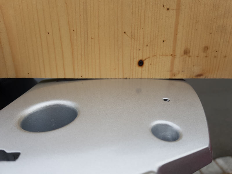

. Hinten hat man dem Jupiter eine recht stabile Gepäckbrücke spendiert.
. Im ersten Moment dachte ich da ließe sich jetzt problemlos ein TopCase montieren. Zu früh gefreut. Die Designer waren anscheind der Meinung die Oberseite in allen Richtungen gekrümmt gestalten zu müssen. Nix mit planer Oberfläche. Mir vier Distanzbuchsen und einer Zwischenplatte sollte das aber ein lösbares Problem sein. Trotzdem - Denken hatte hier nicht oberste Priorität.

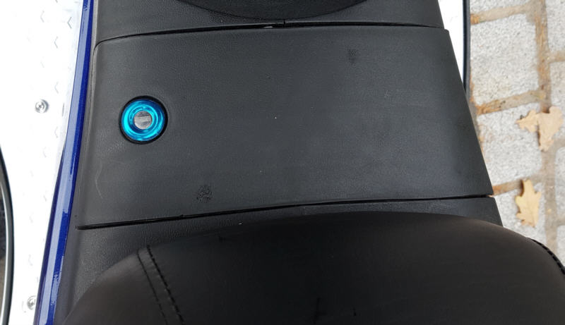

. Das Ladegerät ist beim Jupiter fest eingebaut. der Schukostecker verbirgt sich hinter eine Klappe die mit dem Zündschlüssel zu öffnen ist.
Die Klappe ist aus extrem windigem Weichplastik hergestellt. Überhaupt wirken die Plastikteile der Innenverkleidungen etwas billig. Der lackierte Kunststoff der Verkleidungsteile macht einen deutlich hochwertigeren Eindruck
. Das Schloss für die Klappe ist sehr billiger Machart. Beim zweiten Öffnen ist es gleich rausgefallen da sich die Konterklammer gelöst hatte.
Das Netzkabel selbst ist in die Öffnung einfach irgendwie reingefummelt. Es empfielt sich zum Laden nur den Stecker rauszuziehen und ein V-Kabel zu benutzen, ansonsten wird das ein ziemliches Gefummel bis das Kabel wieder drin ist.

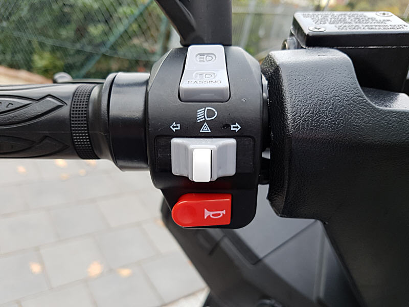

Linke Lenkerseite
. Hier ist nichts besonderes zu verzeichnen mit Ausnahme der Betätigung für die Warnblinkanlage. Hab ewig gebraucht um dahinter zu kommen. Sie wird eingeschaltet in dem man den Blinkerschalter in eine Richtung schiebt und sofort anschließend wieder zurück in Neutralstellung bringt.
Warum man da keinen gesonderten Schalter spendiert hat bleibt schleierhaft.

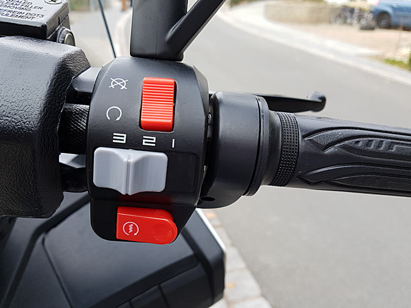

Rechte Lenkerseite
, Oben eine Art Killschalter. Nicht wirklich zu was gut, aber auch nicht störend.
Der graue schiebeschalter ist für die 3 Fahrstufen. In Stufe 1 wird die Geschwindigkeit auf real ca. 60km/h beschränkt. Kann man für die Stadt benutzen, wirklich sinnvoll sehe ich das aber nicht. Stufe zwei hab ich gar nicht erst ermittelt. Beschleunigung und Anfahrcharakteristik sind bei allen Stufen identisch.
Der Taster darunter sollte nach Aussage des Händlers ein Turboschalter sein. Einmal gedrückt stelle er für 30 Sekunden zusätzliche Leistung zur Verfügung. Ich konnte trotz vielfachen Ausprobierens nichts deratiges feststellen. Irgendwann entpuppte sich dieser Taster dann als Rückwärtsgang.
Man hält den Taster gedrückt und dann fährt der Roller sachte rückwärts. Durchaus sehrpraktisch für meine steile Garageneinfahrt.

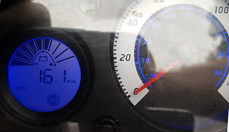

Nun zu den Instrumenten. Auf die schnelle hab ich keine guten Bilder hinbekommen da sich im Konsolenglas alles spiegelt.

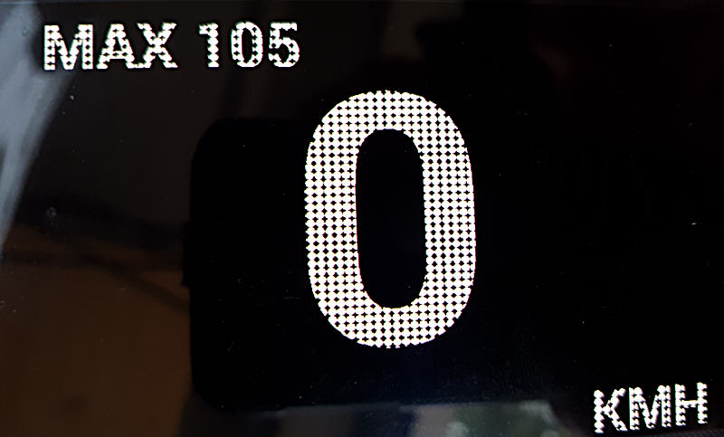

. Ganz links ist das Kombiinstrument. es zeigt in einer Art Tortendiagramm den Ladezustand des Akkus. Darüber werde ich noch was sagen.

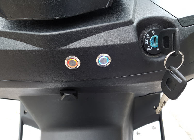

Durch Druck auf den orangenen Taster links neben dem Zünschloß lässt sich die Anzeige im Kombiinstrument umstellen. Angezeigt werden Akkuspannung, Gesamtkilometer und Tageskilometer. Immer hin verfügt der Jupiter über einen Tageskilometerzähler der dem Niu schmerzlich fehlt.
Der Wert wird übrigens beibehalten wenn die "Zündung" abgeschaltet wird. Mit dem blauen Taster wird der Wert auf Null gestellt.
Mit Handschuhen sind die beiden Taster kaum zu bedienen. Insgesamt macht das einen etwas improvisierten Eindruck, wie nachgerüstet.

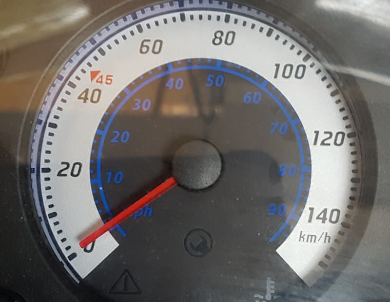

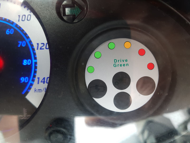

. In der Mitte der Konsole befindet sich der Tacho, der für mein Empfinden etwas mickrig geraten ist.
Die innere Skala ist in Meilen gehalten, die äussere in km/h.
Bei Tageslicht ist die weisse Skala sehr gut ablesbar, bei Nacht hingegen überhaupt nicht da man schlicht vergessen hat sie zu beleuchten.
Man muss sich also bei Nachtfahrten an der Meilenskala orientieren. Oder, besser noch, an seiner Erfahrung. Denn das Instrument geht grausam falsch, dazu nachher mehr.
Angezeugt wird noch die Warnblinkanlage, daneben noch ein Symbol für Schraubenschlüssel mit unbekannter Bedeutung und eine Symbol dass mir nach Kühlwasserwarnung aussieht - für ein E-Fahrzeug eher entbehrlich. Handbuch würde Auskunft geben wenn es existieren ürde.

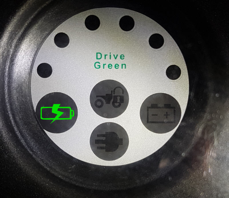

Ganz rechts befindet sich ein kleines Rundinstrument das den Energieverbrauch beim Fahren anzeigt.
. Je nach Stromfluss leuchtet eine grüne bis alle LEDs auf. Das ist durchaus eine ganz nette Hilfe besonders energiesparend zu fahren.
Von den vier darunter liegenden Anzeigen hat sich mir nur das linke erschlossen. Es zeigt den Status des Ladevorgangs. In der Hauptladephase blinkz es rot, bei weitgehend vollem Akku blinkt es grün, bei Ladeschluss grünes Dauerleuchten. Nicht grade viel Information, reicht aber.

Linke Lenkerseite
Rechte Lenkerseite

Das Ecometer ist eine coole Sache.

Die drei weiteren Anzeigen bleiben ebenfalls rätselhaft. Ideen werden gerne zur Kenntniss genommen...

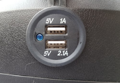

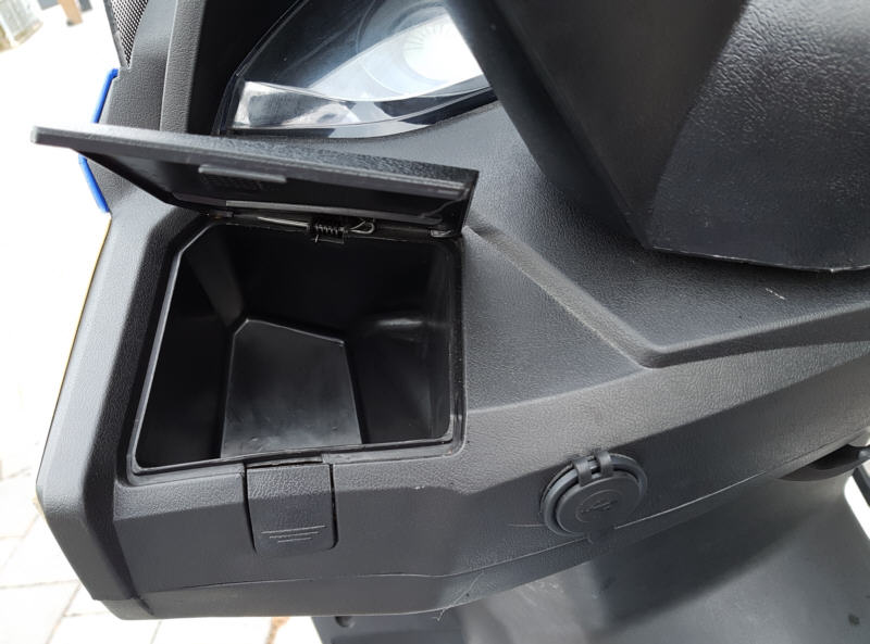

Auf der linken Seite gibt es noch zwei USB Buchsen zum Laden eines Handys - nettes Gimmick.
. Zusätzlich hat man dem Jupiter direkt unter dem Lenker noch zwei Ablagefächer mit Klappdeckel spendiert. Ein aktuelles Handy passt grade noch so rein.

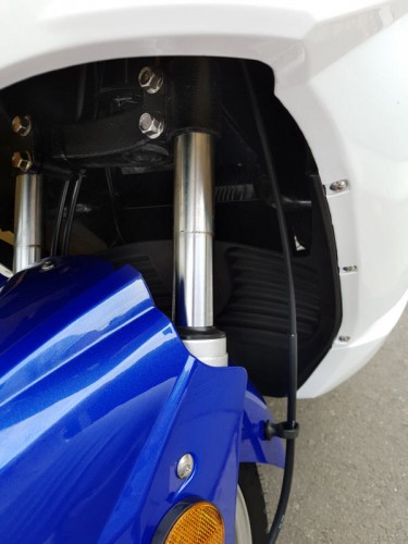

. Die Standrohre des Jupiter erscheinen mir etwas dünn. Tatsächlich haben sie rund 1mm weniger Durchmesser als die des Niu oder des GoE.
Seltsam, was man sich da dabei gedacht hat? Auf das Fahrverhalten wirkt sich das aber nicht negativ aus, obwohl ich den Roller bei den derzeitigen Witterungsverhältnissen und den neuen Reifen natürlich nicht an seine Grenzen gebracht habe.

Massive Kritik gebührt dem Tacho, der indiskutable Werte zeigt.
Anzeige 50 km/h, gemessen 45 km/h
Anzeige 80km/h, gemessen 67 km/h
Anzeige 120km/h, gemessen 105 km/h
So falsche Werte sind echt ein Witz. Da muss Trinity unbedingt nachbessern und auch die offiziellen Angaben korrigieren.
Die angegebenen "über 120km/h " hab ich von Anfang an nicht geglaubt.
Tatsächlich sind nach mehreren Versuchen nicht mehr als 105km/h Spitze drin.
. Das ist durchaus ein sehr guter Wert. Keiner meiner Verbrenner Leichtkraftroller hat diesen Wert erreicht.
Warum Trinity mit sochen Fantasieangaben wirbt verstehe ich nicht. Will man da mit BMW gleichziehen? Ausserdem kann man sich schon rein rechnerisch denken dass das nicht stimmen kann. Ich zweifle auch die kruzzeitigen 16KW an. Da würden 200A durch die Käbelchen fließen. Na Mahlzeit.
