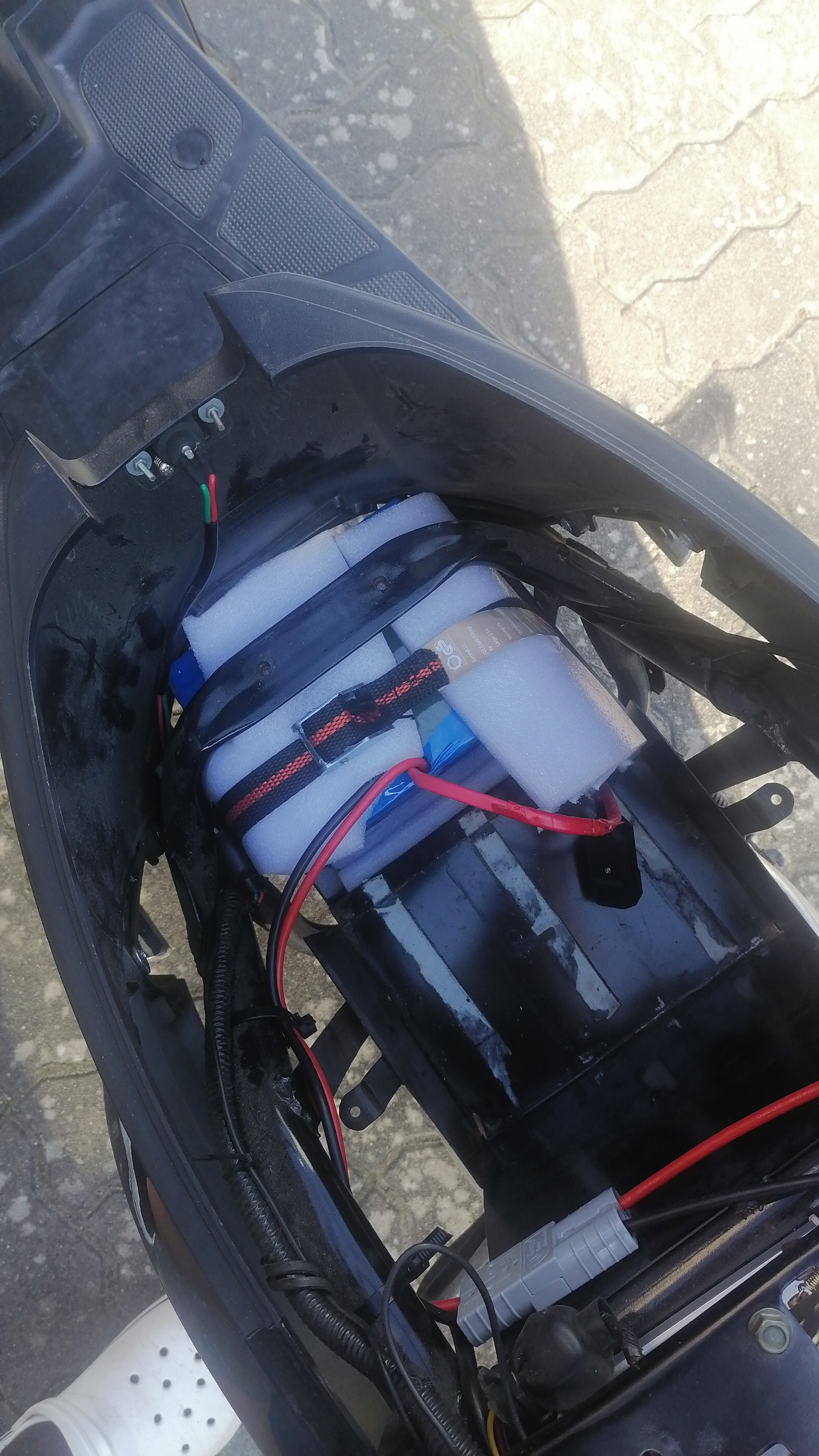

Mein liion Umbau ist auch fertig. Hat mich aus China ziemlich genau 330 EUR gekostet. Leider musste heute geschoben werden da der egrace Controller wohl bei 66V schon abschaltet das bms sollte erst bei 56v abschalten. Jetzt hab ich den Controller erstmal die unterspannung auf 56V eingestellt. Der denkt ja immer noch er hat Blei Batterien drin. Die Geschwindigkeit ist zumindest sehr gleichmäßig und endlich fährt das Teil such mal 50kmh. Verbaut habe ich 72v 30Ah der akku wiegt etwa 11kg beim Ausbau der bleibatterien war ich wieder mal entsetzt. Das Kabel zur Sicherung war gerade so mit ein paar litzen eingeklemmt. Von aderendhülsen keine Spur wenn man bedenkt welch hohe Ströme da teilweise fließen wundert es das nicht mehr abbrennen. Jetzt sind schöne Anderson mit 50A als Steckverbindungen dran. Das ist jedenfalls um einiges besser als die original Version.
