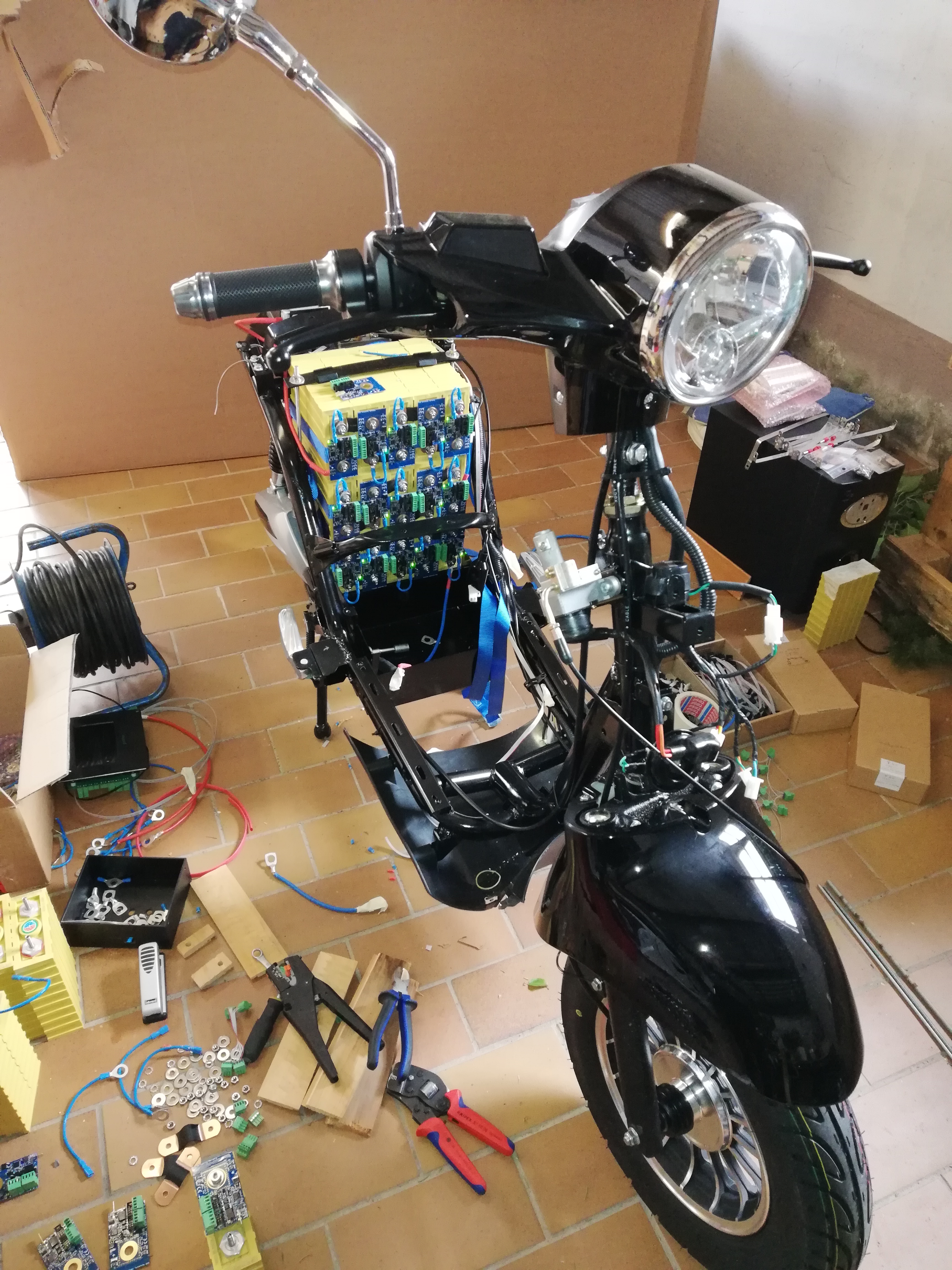

Hey Leute,
ich habe meinen eGrace Roller mit 40Ah Lithium Akkuzellen von Winston Nachgerüstet.
Als BMS nutze ich LiPro, das funktioniert so weit einwandfrei.
Aus Platzgründen habe ich 21 Zellen mit 3,2V Nennspannung eingebaut.
Jetzt ist meine Akkugesamtspannung ca. 67V und nicht wie vorher mit den 6 Bleiakkus 72V.
Mein Problem ist, dass mein Motorcontroller denkt, dass der Akku leer ist und deswegen die maximal abgegebene Leistung reduziert.
Ich habe recherchiert und herausgefunden, dass bei mir der Motorcontroller LM72122HK2X von Lingbo eingebaut ist.
Ich habe dazu bereits einige Beispiele gefunden wie dieser programmiert werden kann. Im Datenblatt wird angegeben, dass dafür die
"LBMC GUI" Software mit der Version 2.1.3 genutzt werden soll. Diese finde ich nicht im Netz und mit den neuen Softwareversionen funktioniert es nicht.
Kann mir jemand, der Erfahrung bei der Programmierung des Controllers hat ein paar Tipps und am besten diese Software Version geben, oder zeigen wo ich die nötigen Informationen finden kann.
Grüße Joseph

Wo ich gerade das Gerippe sehe, ich muß das Trittbrett austauschen. Wie weit muß ich den Roller zerlegen, damit dies möglich ist?
- Dirk
- Beiträge: 882
- Roller: eRetroStar
- PLZ: 58135
- Wohnort: Hagen
Re: eGrace Controller programmieren
Moin , moin Jupp, schön Dich hier in dieser Rubrik zu haben.
Getz abba ma ehrlich..... Wat macht der Tackker da auf den Bild? Der is ma so gar nich authentisch.
LG, Dirk
