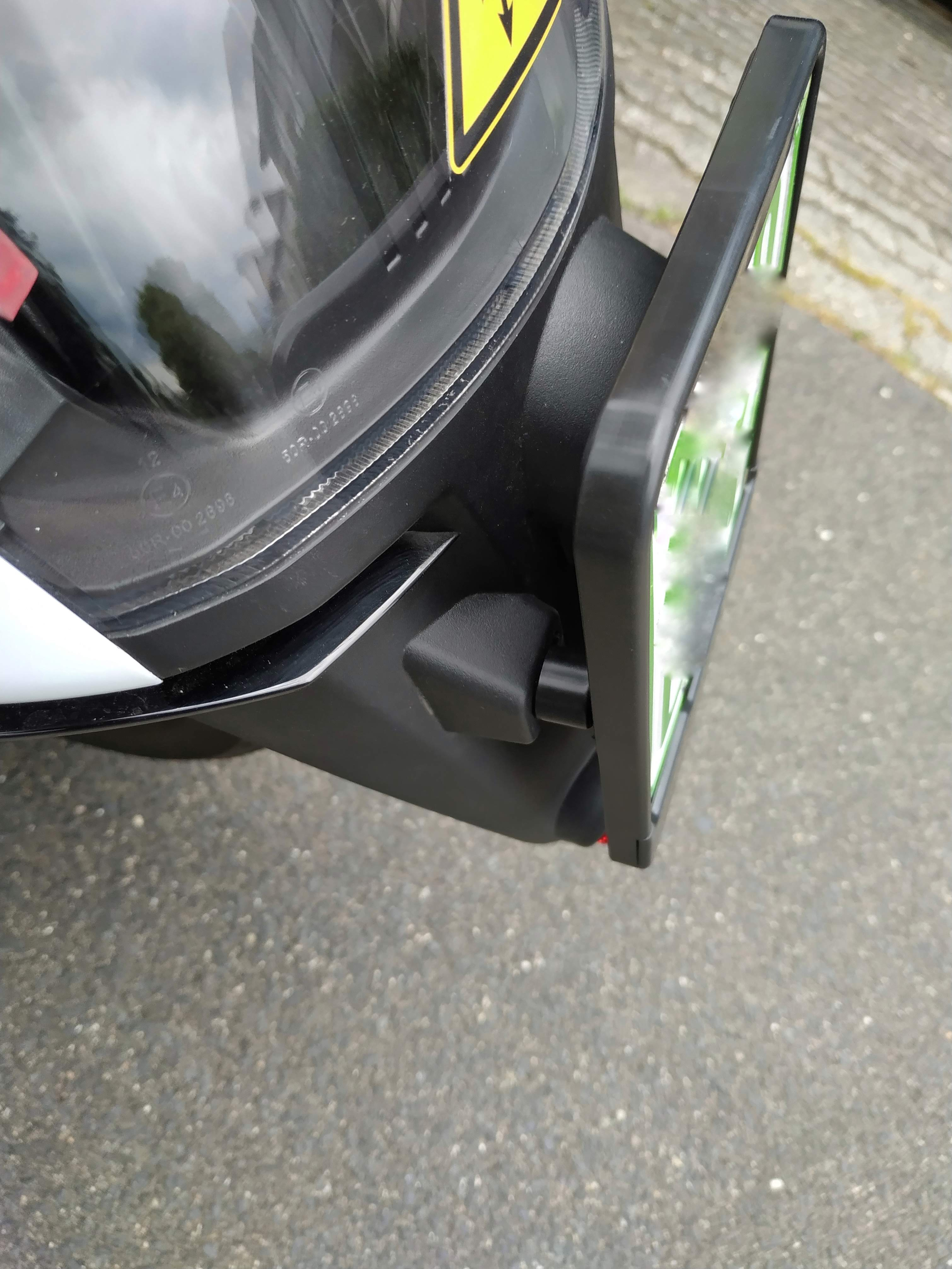

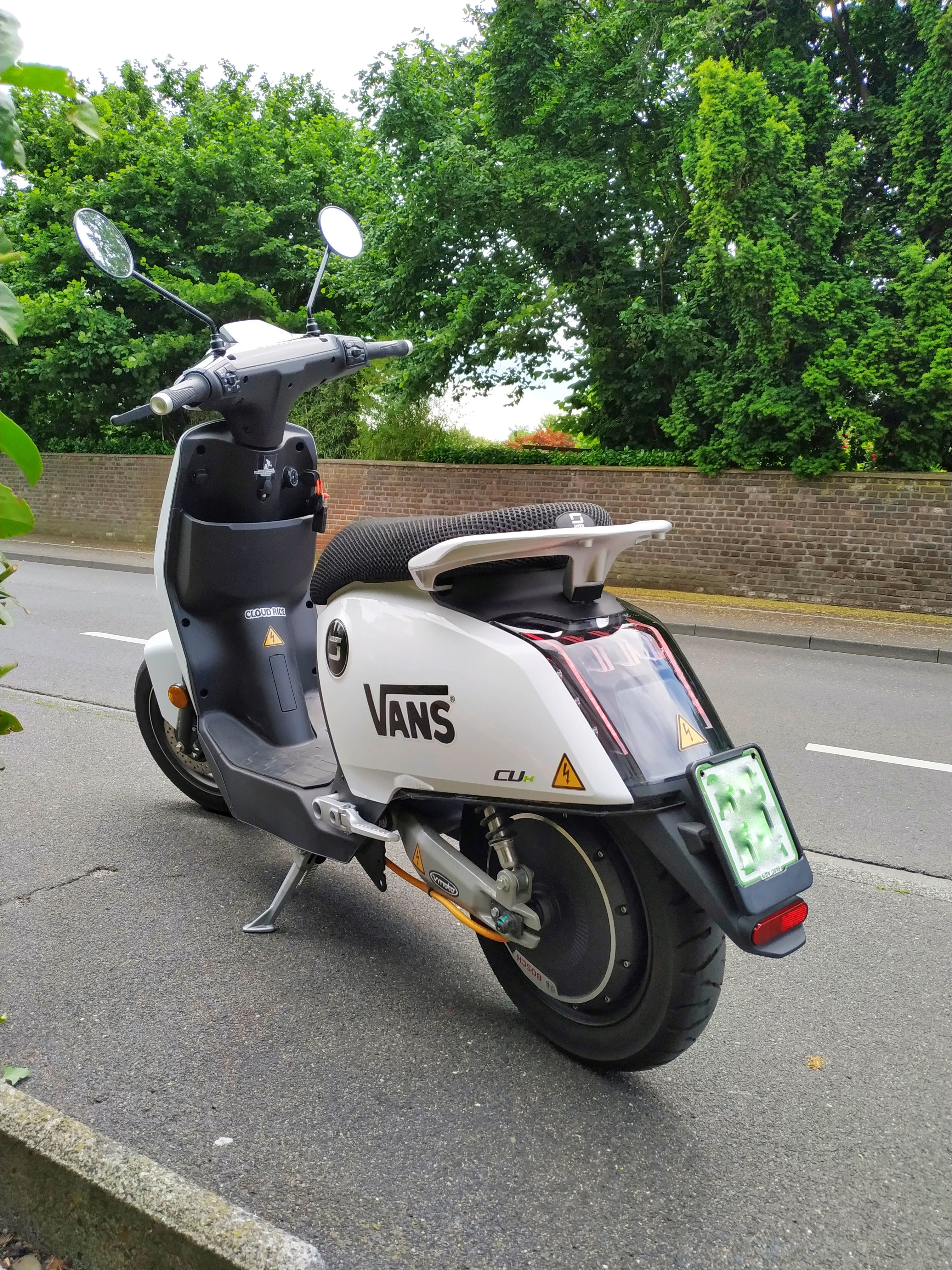

Hier meine Variante der Kennzeichenbefestigung:
Kennzeichenbeleuchtung runter.*
Kennzeichenhalter nachgebohrt und mit Abstandshaltern (von einem SKS Fahrradschutzblech-Set) angbracht.
Jetzt ist der Rückstrahler auch wieder frei.
*Ich hab im Mängellistenthread gepostet, wie mein Kabel der Nummernschildbeleuchtung durchgeschliffen war.

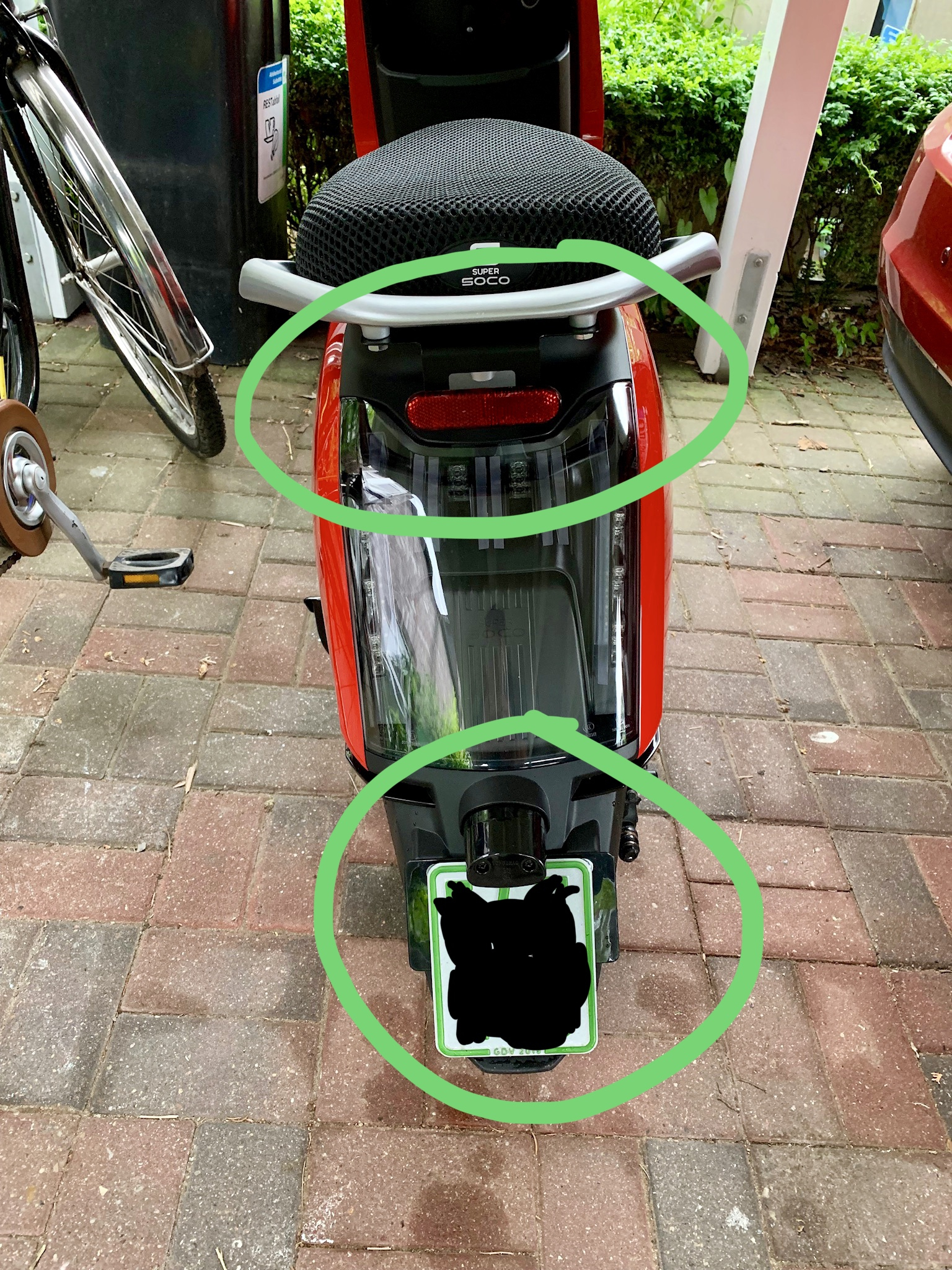

Wieso befestigt ihr den Kennzeichenhalter nicht wie vorgesehen unter der Beleuchtung und den Reflektor mit dem beiliegenden Halter oben?

Weil mir die originale Kennzeichenbeleuchtung nicht gefällt und ich mir eine Halterung mit LED Beleuchtung machen möchte.davidflorian hat geschrieben: Fr 21. Jun 2019, 21:32 Wieso befestigt ihr den Kennzeichenhalter nicht wie vorgesehen unter der Beleuchtung und den Reflektor mit dem beiliegenden Halter oben?

Sch... wieder vergessen. Aber in meiner Erinnerung überdeckt ein normales Versicherungskennzeichenblechschild, hart unter die Beleuchtung gepflanzt, mit der Unterkante ziemlich genau den Reflektor. Student hat hier irgendwo die Maße gepostet. Im Internet finde ich 13,4 cm.

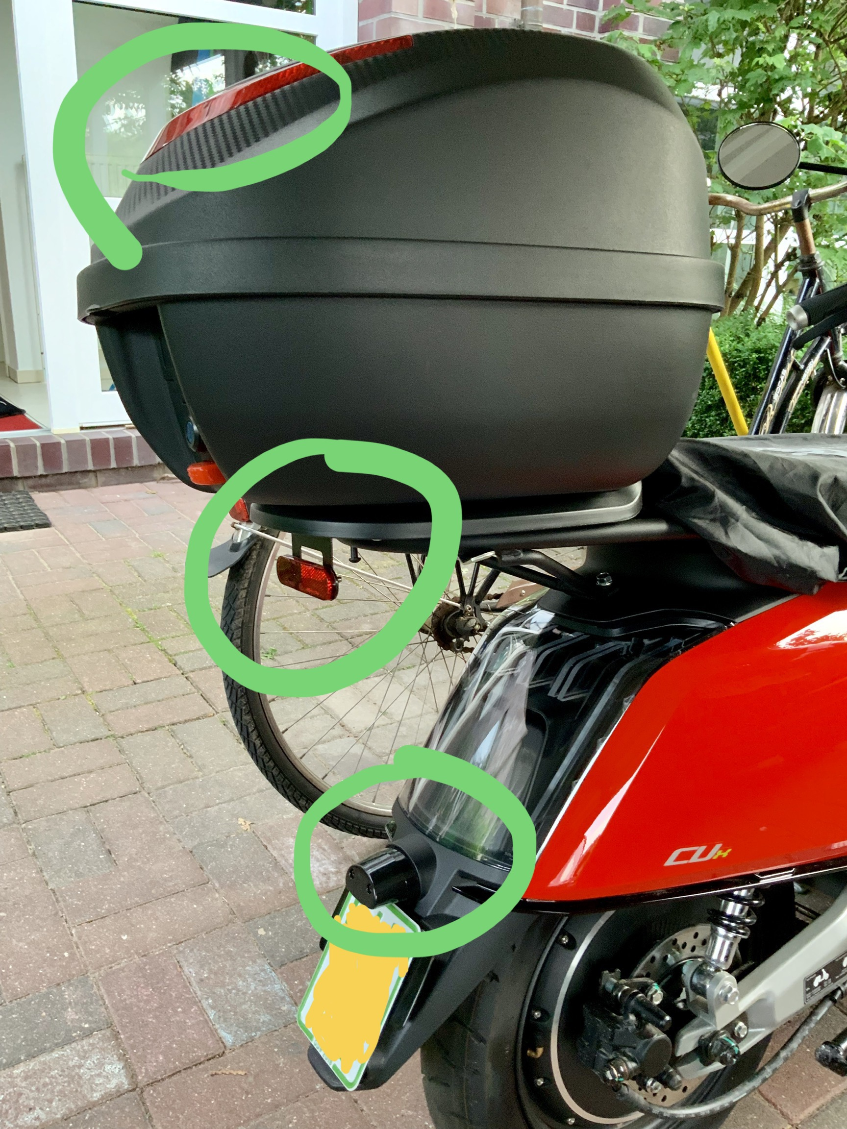

Kollege Pfriemler hat mir den wertvollen Hinweis gegeben, dass der Reflektor an meinem Topcase nicht wirklich seinen Namen verdient. Daher habe ich den Standard-Reflektor zusätzlich unter dem Gepäckträger befestigt. Damit sollte ich jetzt hoffentlich StVZO-konform unterwegs sein.
