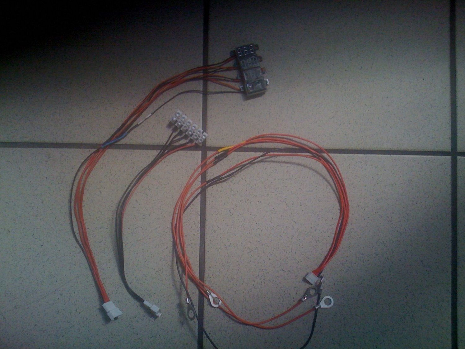

Equipment für Einzelmessung oder Einzelladung des E-Max.
Die Digis aus China 4x2€, PQ-Stecker und Buchse von Lipopower........
