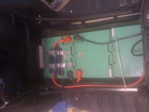

Nach einer Nacht in der Trockenkammer hat das Hupen wieder ein Ende.
Natürlich habe ich ihn vorher etwas gestripped und dabei die alten greensaver Akkus mal geprüft.
Alfreds Akkus sind immer noch die Besten.
Ich denke sie haben jetzt gute 4 Jahre auf dem Buckel oder unter dem A....
Einzelspannung in Ruhe je genau 13,00 Volt. Der Ori-Lader wurde ja nachgestellt und pulst jetzt nur zwischen
54,2V/60,2V. Ansonsten macht das der KP-Lader mit Poti bis 57,6 Volt.
Alfreds Akkus sind immer noch für 30km gut. Der Leerlauf steht dann bei 47,2V und unter viel Last geht er
auf 42,2 Volt zurück. Dann verschwinden wieder 1,8kWh im Schätzeisen.
Ich glaube der Mofa-Betrieb beginnt etwas unter 42V unter viel Last.
Noch nie probiert!

Im geladenen Zustand geht jeder Block unter Last (Haupständer) auf 12,4V zurück.
Jeder Block.
Nach der Fahrstrecke von 30km sind es wohl dann bei 42,2V, 10,55V/Block.
Jeder Block.

Dann ist bei Dir batterietechnisch ja alles noch in Ordnung. Meine Fragestellung war aber eine andere gewesen, da Du die beiden Batterieabdeckungen gerade offen hast:
Da hat sich im Forum Max 4 Stück MP75-12c für seinen E-Max gegönnt und diese nach 4km, 8km immer wieder vollgeladen.
(Das originale 20A E-Max konnte zwischenzeitlich in der Pulsphase von 63,9V auf 61,9V heruntergedreht werden).
Kurz vor Beendigung der Ladung konnten folgende Spannungswerte gemessen werden:
Batterie 1: 13,87V
Batterie 2: 15,14V
Batterie 3: 13,88V
Batterie 4: 14,78V
Aus Erfahrung weiß ich, daß das E-Max Ladegerät in der Pulsphase nur noch mit 0,8A lädt. Trotz des relativen kleinen Stroms, schießt die Spannung noch 1-2V pro Batterie hoch. Bei abgeklemmtem Ladegerät hat jede Batterie - wie es sein soll - 13V.
Ist das Normal?
